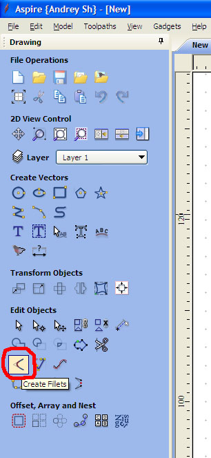

Задача такова. Есть чертёж машинки из фанеры. Как сделать чтобы фреза заходила внутрь угла, Что-бы при сборке не допиливать внутренние углы. Где-то видел подобную тему. Там по-моему автоматически создавался заход фрезы внутрь вершины угла. Работаю в арткаме
2014-12-21 23-51-50 Скриншот экрана.png (6589 просмотров) <a class='original' href='./download/file.php?id=38837&sid=134a7afac812b5c512d36bb461f1842c&mode=view' target=_blank>Загрузить оригинал (344.35 КБ)</a>
Сообщения: 11731
Re: Прямой внутренний угол как сделать в Арткаме?
Никак не сделать.
Или чертеж редактировать, или Vectric Aspire использовать.

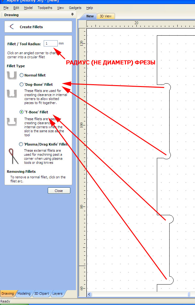

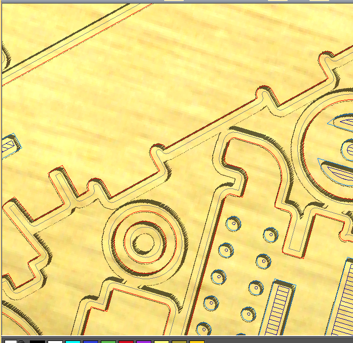

michael-yurov писал(а):Vectric Aspire
А там это есть? надо глянуть... в какой вкладке? Не нашел..
AndyBig
Сообщения: 3971
Репутация: 1121
Откуда: юг России
Сообщение AndyBig »
Вот:
002.jpg (6554 просмотра) <a class='original' href='./download/file.php?id=38840&sid=134a7afac812b5c512d36bb461f1842c&mode=view' target=_blank>Загрузить оригинал (80.58 КБ)</a>
003.jpg (6554 просмотра) <a class='original' href='./download/file.php?id=38839&sid=134a7afac812b5c512d36bb461f1842c&mode=view' target=_blank>Загрузить оригинал (171.17 КБ)</a>
Настраиваете радиус фрезы, тип зареза и расставляете по нужным углам. Удаляется зарез повторным нажатием на него.
