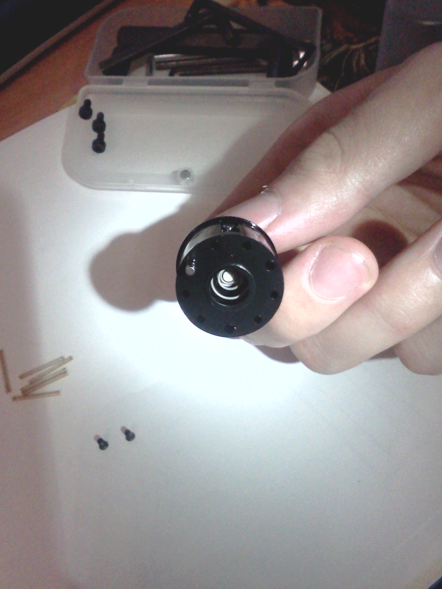

Небольшой фотоотчётик о вскрытии пробника Renishaw TP-ES

Начал с демонтажа фланца крепления. Оказывается он просто крепится на 3-х винтах.
Зато вместо него можно выточить оправку для зажатия в патрон, это радует.
Под ним ничего нет, просто выступ корпуса.
IMG_20150322_231605.jpg (27836 просмотров) <a class='original' href='./download/file.php?id=46210&mode=view' target=_blank>Загрузить оригинал (464.67 КБ)</a>
Потом с боем открутил переднюю крышку. Взору открылся самодостаточный модуль с датчиками, который связан с платой внутри корпуса прижинками.

Сам модуль датчиков вполне напоминает таковые у подобных модулей.
Насколько я понял, там три группы подпружиненных контактов на размыкание.
Далее, стал разбираться с подключением. Надыбал вот такую схему из одного из каталогов ренишоу
renishaw.jpg (27836 просмотров) <a class='original' href='./download/file.php?id=46214&mode=view' target=_blank>Загрузить оригинал (26.3 КБ)</a>
Контакты 2, 4 и 5 действительно выведены на внутреннюю плату. А вот анод и катод снаружи не звонятся вообще и на плате их нет.
Насколько я понял, датчик достаточно топорный, то есть сам он диод не зажигает, это должна делать плата управления вовне.
Если так, то получается, что сгорел диод и его надо менять(хочется же красоты :) )
С другой стороны, возможно датчик должен сам замыкать цепь диода, но как я не изгалялся, ничего не звонится при замыкании/размыкании остальных контактов.
Самое скверное, что я понятия не имею, как этот диод вынуть.
Внутри к нему не подлезть, а снаружи - тем более. Ещё вопрос, как крепится сам разъём, на защёлках что ли?
