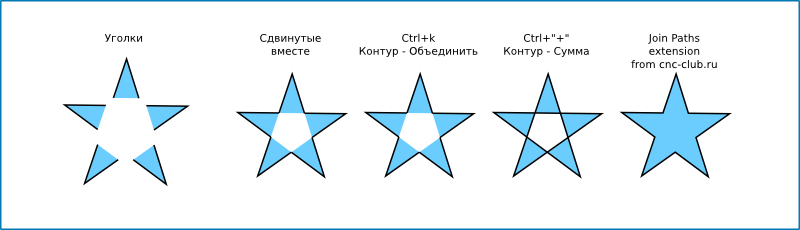

Иногда возникает нужда объединить два контура в один. И Ctrl+K и Сtrl+"+" не всегда хватает. Т.к. эти функции объединяют субконтуры в один контур. А иногда нужно объединить субконтуры в один субконтур. Объясню на примере: если мы нарисуем звезду из уголков и нажмем Ctrl+K или Сtrl+"+" в одном случае получим звезду с заливкой только этих уголков. В другом фигуру из треугольников, т.к. объединиение контуров при помощи Ctrl+"+" сначала делает контуры замкнутыми. А для правильного объединения нам нужно соединить близкие друг к другу узлы.
join_paths.png (3576 просмотров) <a class='original' href='./download/file.php?id=1160&mode=view' target=_blank>Загрузить оригинал (33.3 КБ)</a>

Кстати есть еще один не сложный способ, правда работает не всегда - выделяем контур, F2, выделяем все узлы Ctrl+A, и кнопочку объединить узлы. Есть одно но, эта процедура объединит все конечные узлы, и иногда это не совсем удобно - приходится отдельно выбирать то, что нужно соединять.
