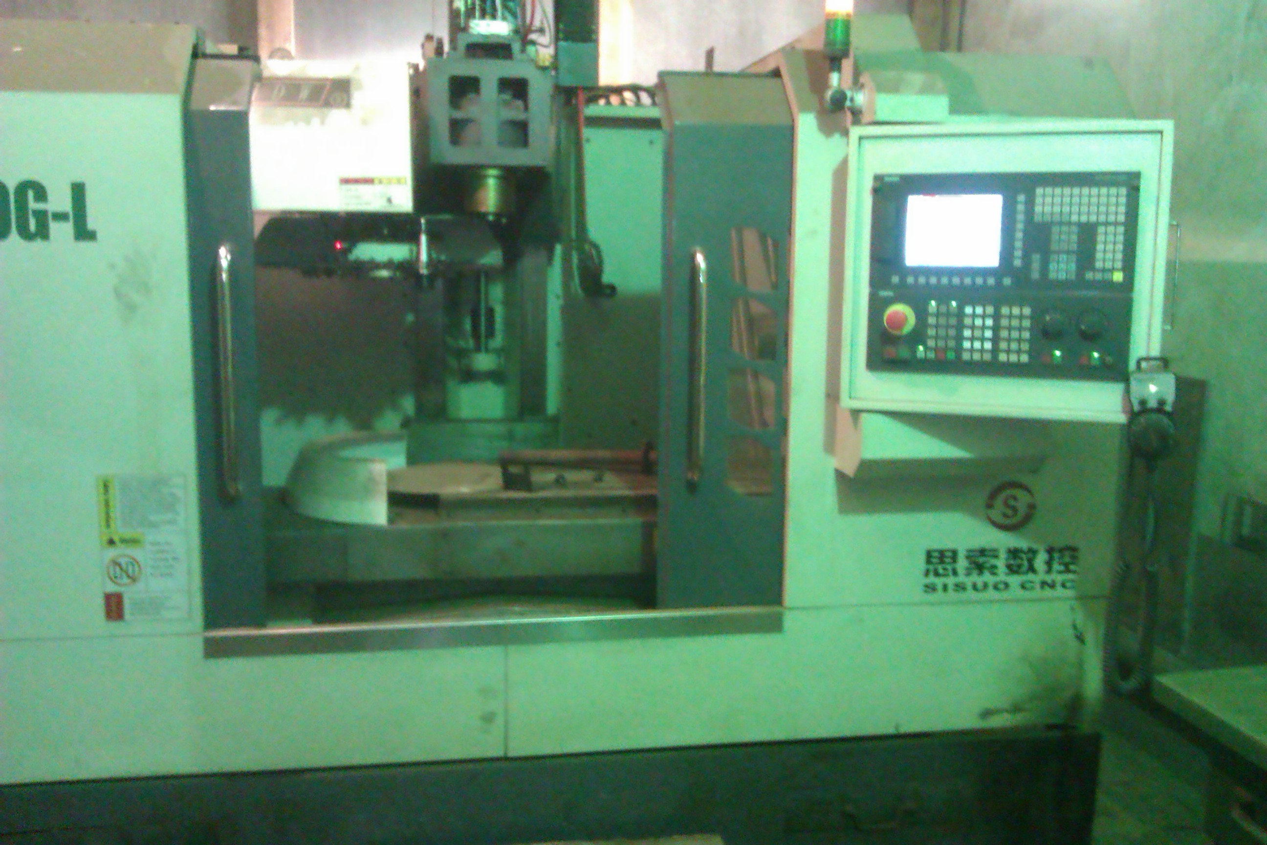

Добрый день!
Прошу Вас посодействовать в решении данной проблеммы.
Станок XK850G-L стойка Sinumerik 828D (из китая)

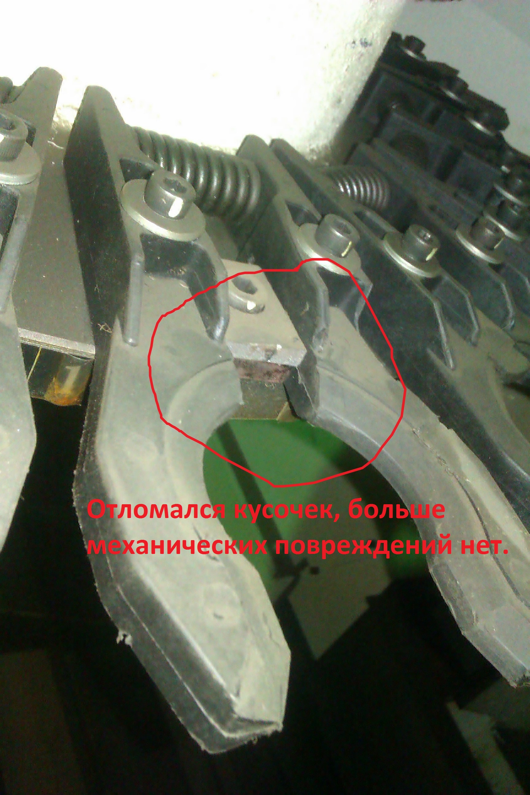

История: Привезли станок, попытались освоить сами, в итоге "жестро" выдернули инструмент из магазина...
Что именно произошло я незнаю, это было до меня, я третий кто пытается это исправить.
Весит ошибка (700035 Magazine need reference) не как не получается избавится от нее.
Документации по станку НЕТ не какой.........

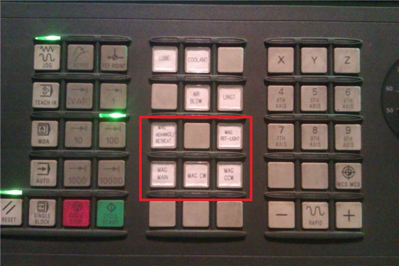

Leo_1943 писал(а):Кстати мне не архив нужен, а именно файл автоматики, хоть фото с экрана . Его же можно и туда вывести. Хотя текст ошибки гласит" выведите в ноль магазин" даже у некоторых токарнофрезерных станков, перед работой, не только оси, но и револьверная головка выводится в ноль- на первую позицию. Ищите кнопку на пульте. Или я в понедельник может что подскажу.
Где мне найти файл автоматики и как он выглядит?
Возможно это он? https://cloud.mail.ru/public/3667bd44d7 ... 030B05.Alm
Ни одна кнопкане реагирует (10425 просмотров) <a class='original' href='./download/file.php?id=38087&mode=view' target=_blank>Загрузить оригинал (113.39 КБ)</a>

До обнуления координат и не должна, а еще должен быть ключ. После включения проверьте аварийные цепи, аварийный стоп, все ли автоматы в шкафу включены, не засорен ли фильтр и т.п. если все нормально то перед включением приводов нужно нажать кнопку reset у Вас на фото левый нижний угол, на ней не зря подсветка светится. А затем выход в ноль осей и магазина инструментов. И поисчите ключ, а то и связка, бывает без них ничего не работает. У каждого ключа свой цвет и уровень допуска, и угол поворота. Если ни одного нет, может вообще не работать. Раньше в 802 пароли были.

Rasul писал(а):Станок не требует обнуления координат, на всех осях горит значек референтной позиции, все автоматы проверял, "перед включением приводов"- что Вы имеете ввиду ? Обороты и подача?
Есть три ключа, черный, зеленый и оранжевый, на пульте замок на четыре позиции:0,1,2,3. черный 0-1, зеленый 0-1-2, оранжевый, 0-1-2-3, я влючил оранжевым ключем позицию №3 могу изменять все.
Про координаты не настаиваю, вы видимо не пробовали, но без них не обнулится магазин, а у Вас в нем ошибку дает. А точнее магазин не выведен в референтную точку. Без ключа на третьей позиции может не дать залить программу и обнулить

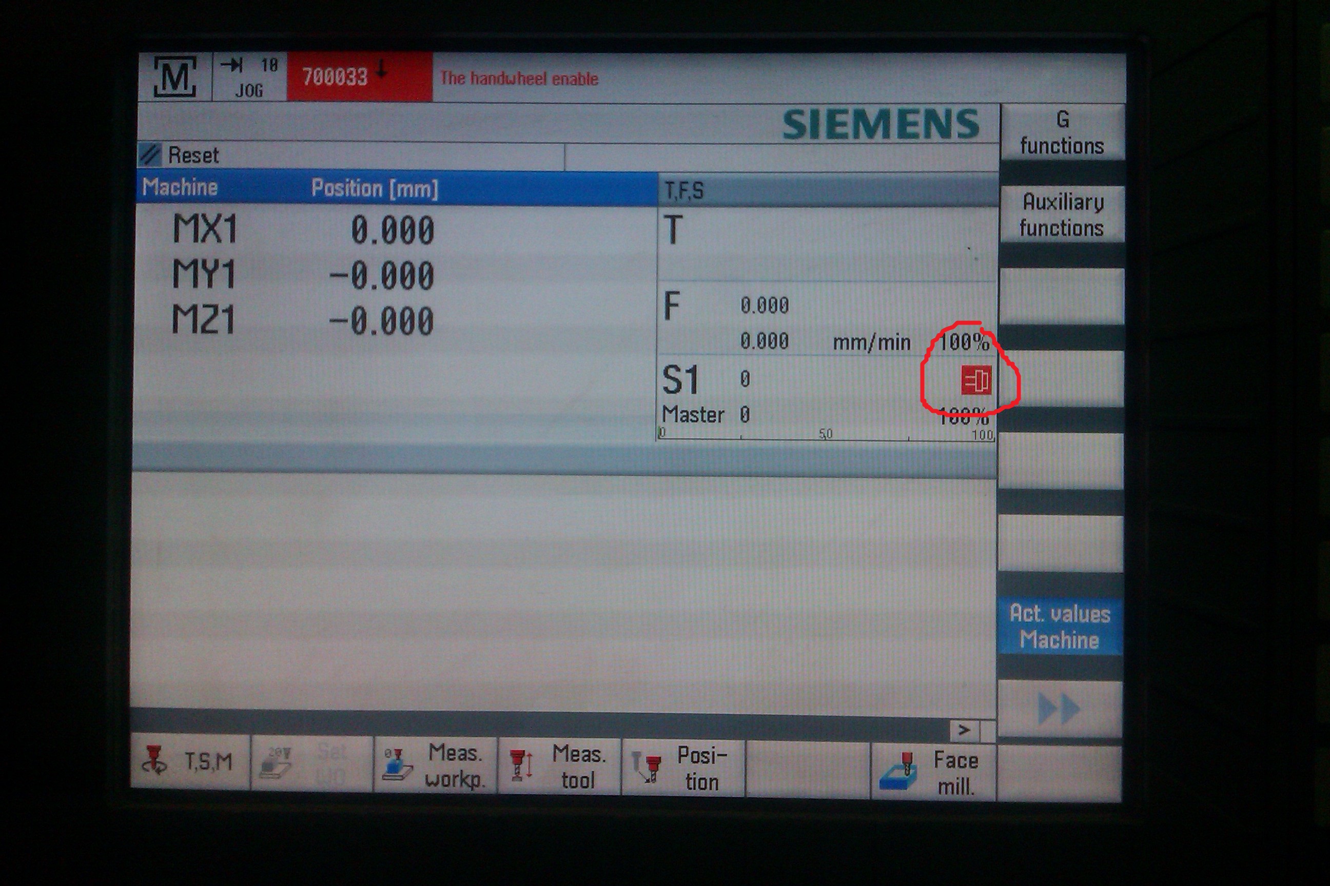

Вот еще мысль:
Возможно во время аварии сбилось положение шпинделя.
Нет такого же значка, как на осях. И угол больше нуля (10275 просмотров) <a class='original' href='./download/file.php?id=38245&mode=view' target=_blank>Загрузить оригинал (905.74 КБ)</a>
На этом окне, тоже показывает,что со шпинделем что то не в порядке. (10275 просмотров) <a class='original' href='./download/file.php?id=38246&mode=view' target=_blank>Загрузить оригинал (931.96 КБ)</a>
Возможно есть максимальные отклонения на угол поворота шпинделя, или вообще должны быть равны нулю.
Визуально он стоит в нужном положении (подгоняю к магазину он поподает в паз)
Если ошибаюсь поправьте!

Rasul писал(а):Вот еще мысль:
Вам же пишет, магазин нуждается в реферировании (поиске начала)
