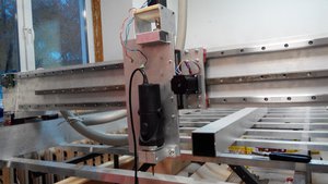

Станок хоть покажите и еще фото с разных ракурсов этой лесенки и укажите направление осей. Чтобы понятно было.

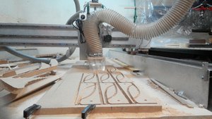

Станок в незаконченном виде (3909 просмотров) <a class='original' href='./download/file.php?id=38043&mode=view' target=_blank>Загрузить оригинал (180.13 КБ)</a>
И такие вот детальки (3909 просмотров) <a class='original' href='./download/file.php?id=38044&mode=view' target=_blank>Загрузить оригинал (206.67 КБ)</a>

вот как на последнем фото ракурс, только ближе, сфоткайте, что бы лесенку видно было.
