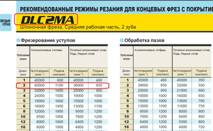

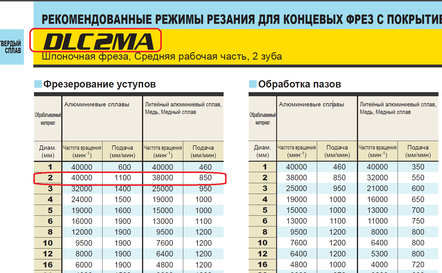

фрезы для цветмета с DLC покрытием Мицибиси. Режимы работы указаны, съем не больше 10% от диаметра

Саша, скорее по второй табличке - там пазы резать.
Re: Чем вырезать по контуру из 6 мм латуни?
ukr-sasha писал(а):Саша, скорее по второй табличке - там пазы резать.
Скорее что первым овалом выделено, такие фрезы на каждом углу продают ;)
Prinkos, нужно показать свои фрезы и возможно получилось под них подстроиться режимами. Он попросил фрезу порекомендовать, порекомендовал, но купить ее будет не реально из-за цены и не доступности.

Спасибо! Отличная табличка!!! Соотв., мне нужна шпоночная (или торцевая) фреза со средней рабочей частью, 2 зуба. Это ответ на то, что я спрашивал.
