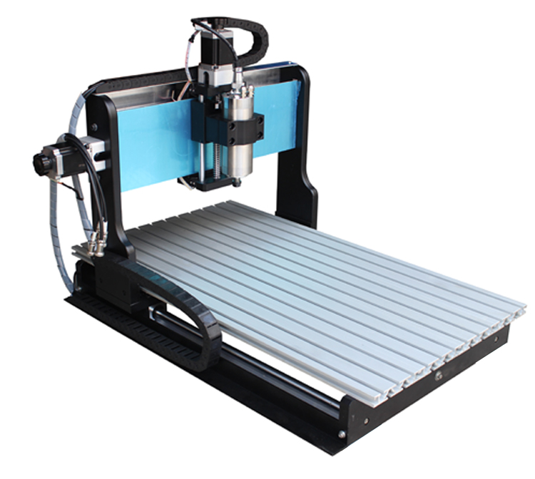

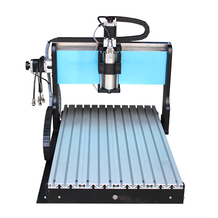

Помогите с фрейзером, предложили CNC6040Z, Размеры : 900 × 650 × 59 0 мм ( длина × ширина × высота )
Размер стола : 840 × 48 0 × 20 мм ( длина × ширина × толщина ) за 138978 руб. Стоит рассматривать это предложение, может кто предложит альтернативу. Могу рассмотреть предложение по б/у станку, набить руку так сказать.

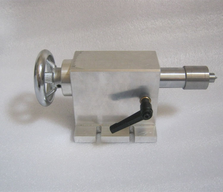

Делать ножки для тубареток, вроде в комплект шпиндель поворотный идет, резать по плоскостям, дереву пластмассе, акрилу. Я не профи просто надо с чего-то начать, не с номерков же на брелки, хотя бы метр на пол мерта обрабатывать.

О, мой станок! :)
Метр на полметра на этот станке при всем желании не обработать :) У него рабочая площадь где-то 36х58 см.

Для ножек табурета этого станка по идее должно хватить, это да. Хотя нужно проверить, так как во-первых часть рабочей блины стола съедят поворотная ось и задняя бабка, а во-вторых есть ограничение по высоте и по диаметру заготовки. И еще нужно учесть, что шпиндель на поворотной оси трехкулачковый, так что нормально зажимать в нем получится только круглые заготовки.
Посоветовать что-то лучшее, готовое для работы, за эти деньги врядли получится, как мне кажется. Если только какой-то самодельный станок поискать по барахолкам форумов или заказать его изготовление. Но по этому вопросу пусть лучше посоветуют более опытные люди :)
