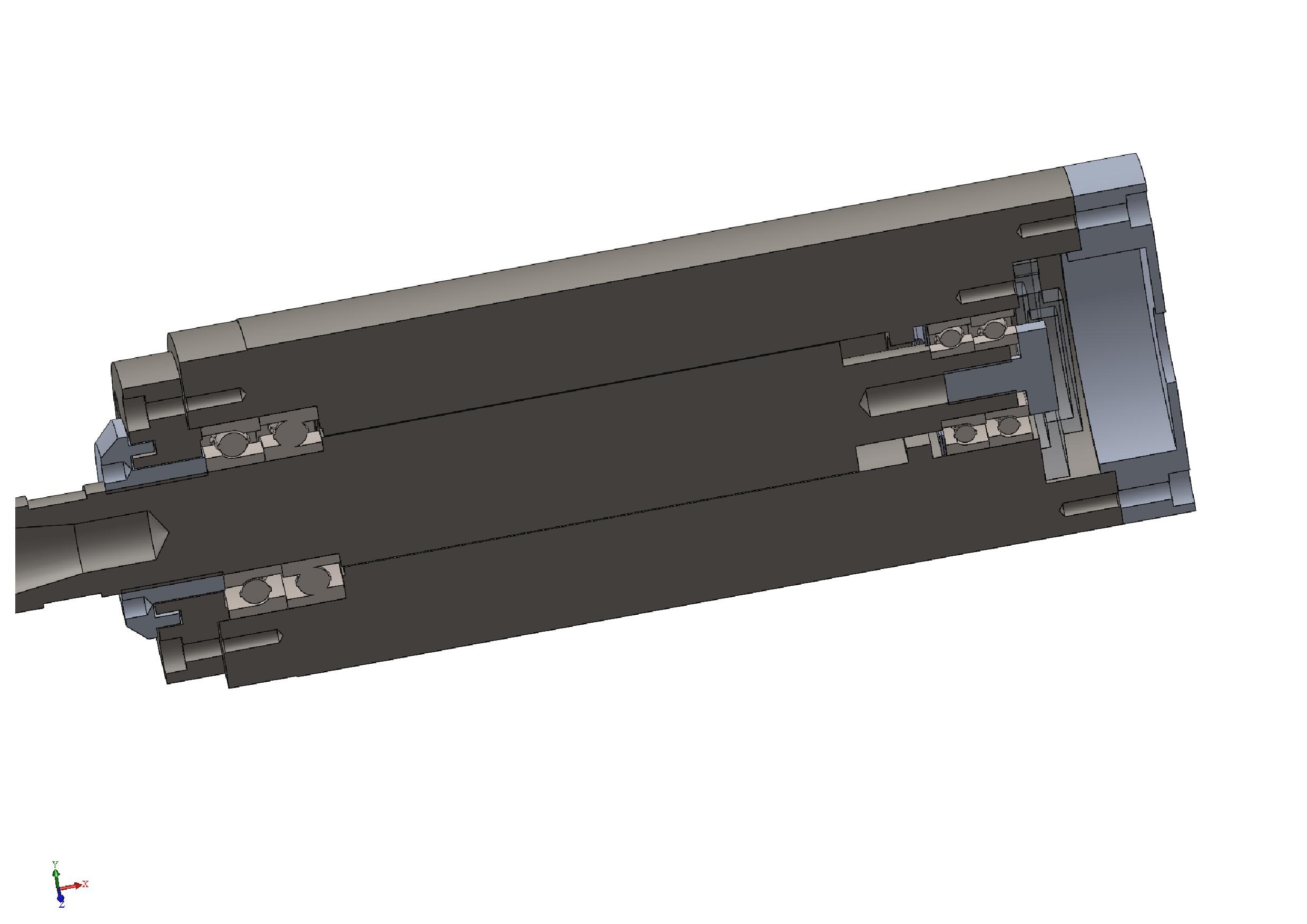

Шпиндель 2.2 кВт.
Сборка1.SLDASM.jpg (7655 просмотров) <a class='original' href='./download/file.php?id=37587&mode=view' target=_blank>Загрузить оригинал (215.39 КБ)</a>
Шпиндель.rar
(1.09 МБ) 543 скачивания

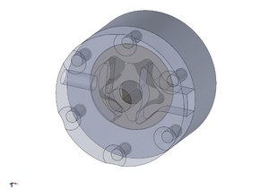

Масляный насос.
В готовом виде Re: Мои поделки #98
Сборка_Pump.SLDASM.jpg (7563 просмотра) <a class='original' href='./download/file.php?id=37719&mode=view' target=_blank>Загрузить оригинал (287.08 КБ)</a>
PumpOil.rar
(381.32 КБ) 483 скачивания

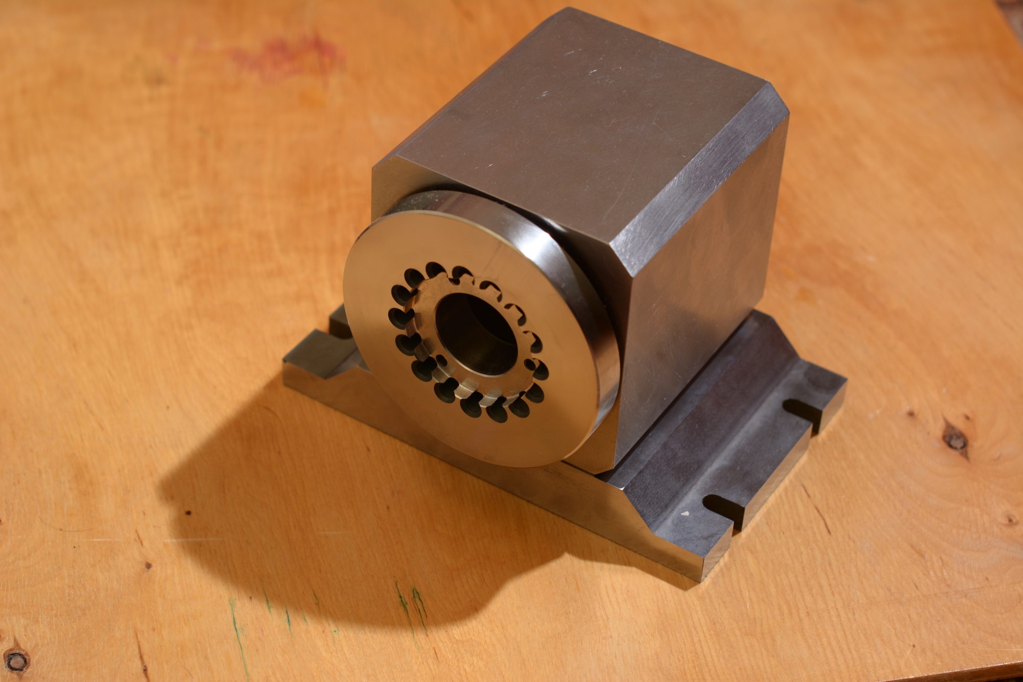

Модель простой поворотной оси.
Редуктор гармонический, 17 размера.
DSC_3571.JPG (7288 просмотров) <a class='original' href='./download/file.php?id=40636&mode=view' target=_blank>Загрузить оригинал (760.46 КБ)</a>
4 Axis.rar
(820.97 КБ) 584 скачивания

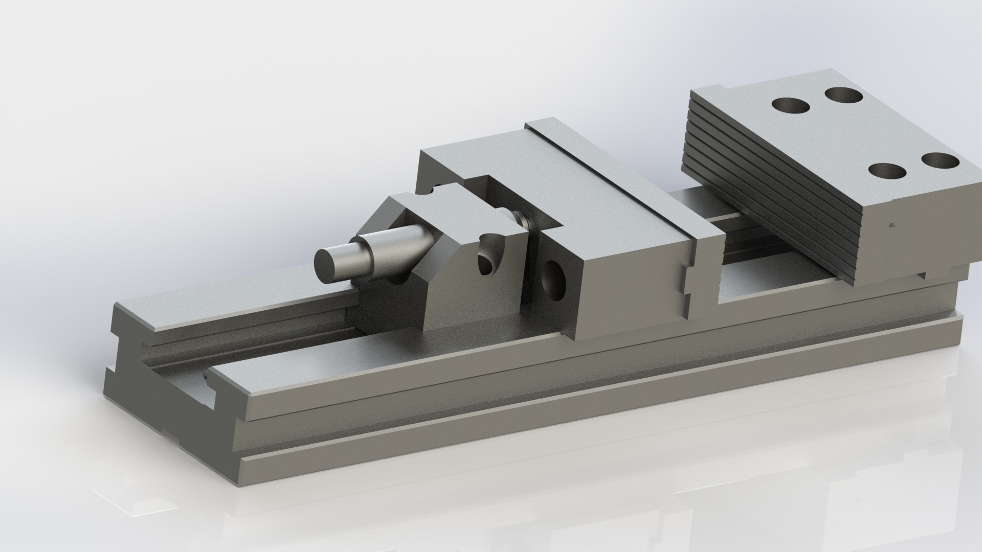

Как и обещал, тиски. Немного упрощенный вариант, оригинал сложно повторить.
Тиски.JPG (7180 просмотров) <a class='original' href='./download/file.php?id=40820&mode=view' target=_blank>Загрузить оригинал (826.35 КБ)</a>
Тиски.rar
(1.1 МБ) 586 скачиваний

Demetrius, а зажим через шарик нормально работает? что-то есть сомнения у меня. я просто надумал тисочки сделать, вот перелапачиваю конструкции
нікому нічого не нав'язую.
Дмитро
Сообщения: 1060
Репутация: 1139
Откуда: Киев
Re: Детали станков.
Сообщение Дмитро »
aegis писал(а):Demetrius, а зажим через шарик нормально работает? что-то есть сомнения у меня. я просто надумал тисочки сделать, вот перелапачиваю конструкции
Отлично, за шесть лет пользования большими тисками проблем не обнаружено. Удобно, при максимальном раскрытии не торчит длинный винт.

Спасибо за модели! Понравилась поворотная ось - хочу повторить. Какие материалы использовались? Цементация в детали под цангу и ролики делалась? Есть моменты которые сделали бы чуть чуть по другому?
Дмитро
Сообщения: 1060
Репутация: 1139
Откуда: Киев
Re: Детали станков.
Сообщение Дмитро »
Vitalik писал(а):Спасибо за модели! Понравилась поворотная ось - хочу повторить. Какие материалы использовались? Цементация в детали под цангу и ролики делалась? Есть моменты которые сделали бы чуть чуть по другому?
Корпус 9ХС твердость 43, вал который сидит в подшипнике и планшайба под цангу ШХ15 твердость 56. Все без цементации. Натяг по игольчатом подшипнике около 0.03-0.04. В осевом направлении работает подшипник редуктора. Проще делать не стал бы.
а где там игольчатый подшипник?

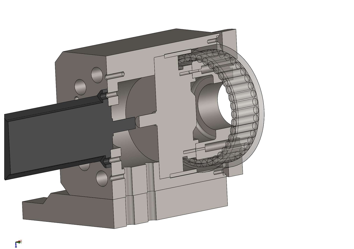

Бармалей писал(а):а где там игольчатый подшипник?
4ax.jpg (6134 просмотра) <a class='original' href='./download/file.php?id=51564&mode=view' target=_blank>Загрузить оригинал (207.02 КБ)</a>
Бармалей
Сообщения: 1205
Репутация: 144
Re: Детали станков.
Сообщение Бармалей »
Пардон. Я почему-то принял его за часть редуктора.

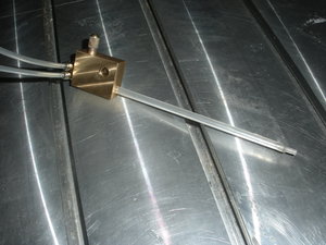

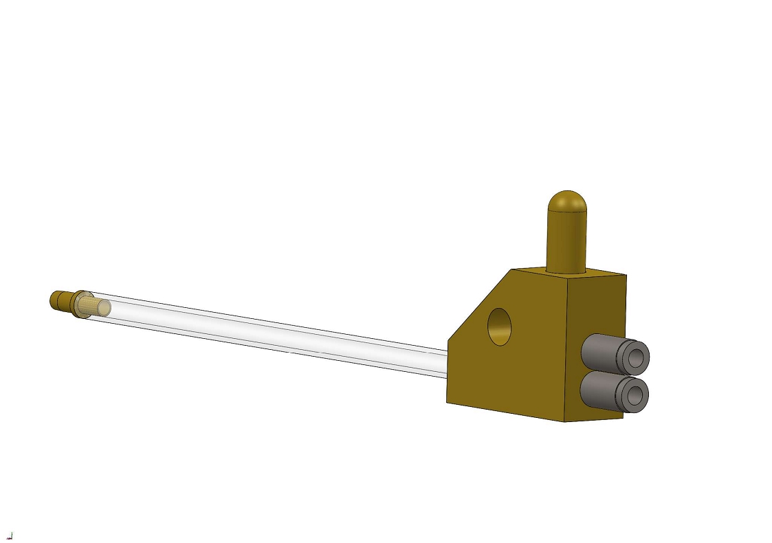

Безымянный.jpg (5993 просмотра) <a class='original' href='./download/file.php?id=51899&mode=view' target=_blank>Загрузить оригинал (70.7 КБ)</a>
DSCN9679.JPG (5993 просмотра) <a class='original' href='./download/file.php?id=51900&mode=view' target=_blank>Загрузить оригинал (1.66 МБ)</a>
Buster.rar
(136.48 КБ) 415 скачиваний
