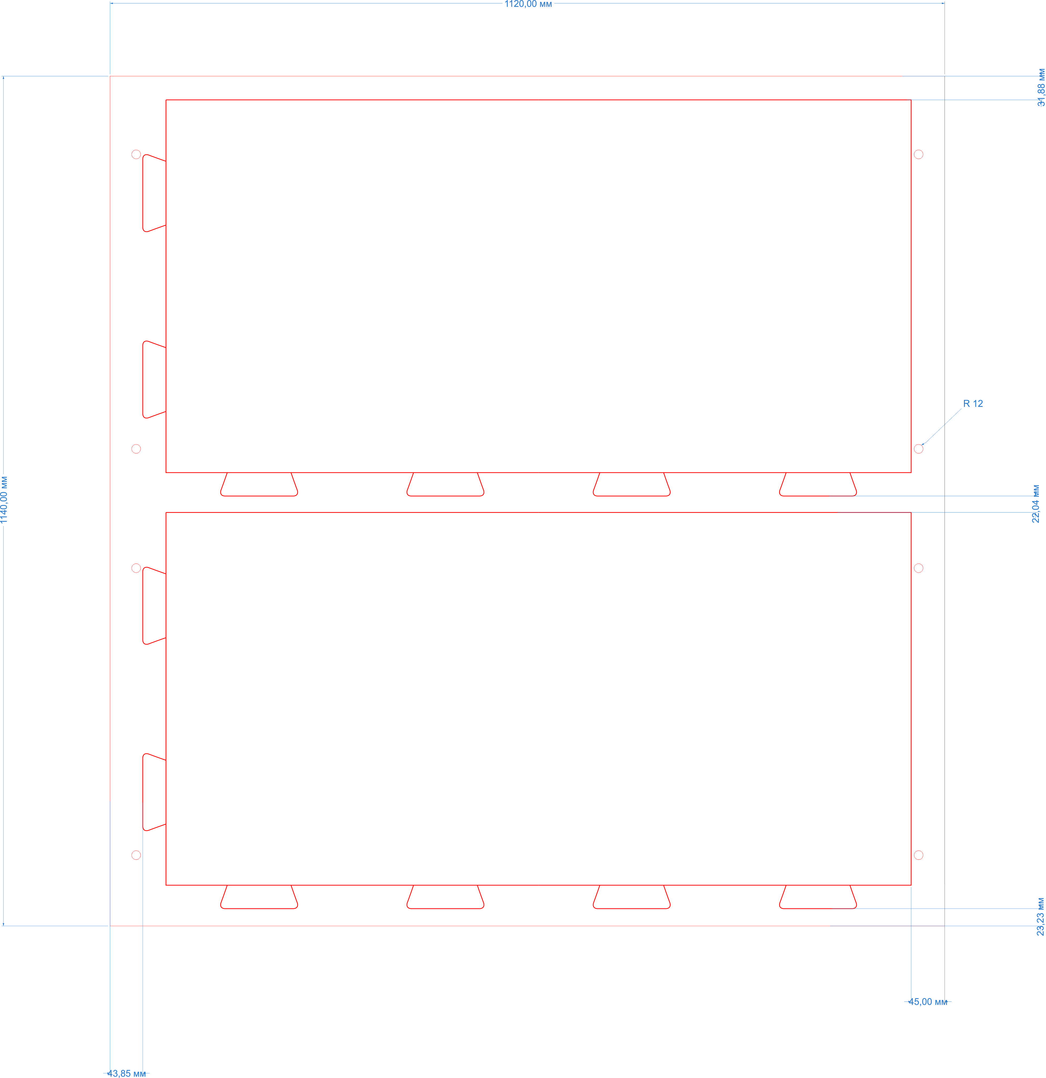

Добрый день.
Если у вас техническая возможность изготовить для нашего производства формы?
Габаритные размеры нашей формы 1120х1140мм, высота до 250мм.
первый вариант
Абсолютно прямоугольное изделие, никакой фаски, все углы максимально острые(r2mm),глубина формы 54 мм, пуансона 14 мм,
Процентное соотношение глубина корыта к глубине проникновения в него пуансона составляет 30% (1/3).
пуансон из плиты не менее 50мм, матрица 70-80мм, можно рассмотреть изготовление сборной формы.
во вложении пример более сложных изделий но требующих корректировки модели.
первый вариант

Re: Изготовление прессформ из д16т н размер 1120х1140 5коорд
Д16Т =250 проблема найти. =200 Д16Т и В95Т1 у нас есть, толще плиты не выпускают просто. Поковки теоретически из В95ПЧТ2 можно, но сердцевина сырая будет.
На таких габаритах поводки будут, даже если =50 мм выфрезеровывать. надо брать запас.
Почему Д16Т выбрали?, для прессформ есть и получше материалы.
Какая рабочая температура будет??
Пробовали в ЗАО АВАНГАРД, к Гвоздеву Владимиру обратиться, у них такие есть станки, и вроде они такие прессформы делают?
Leonid Vs писал(а):Д16Т =250 проблема найти. =200 Д16Т и В95Т1 у нас есть, толще плиты не выпускают просто. Поковки теоретически из В95ПЧТ2 можно, но сердцевина сырая будет.
Пробовали в ЗАО АВАНГАРД, к Гвоздеву Владимиру обратиться, у них такие есть станки, и вроде они такие прессформы делают.
temp-до 140,при большей толщине изделий для матриц можно делать бутерброд и двух стянутых болтами плит,в 95 избыточна,да и ведет ее при обработке,хотя, для одной пресс формы плиты в95т 80мм у нас есть.хотелось бы использовать.
