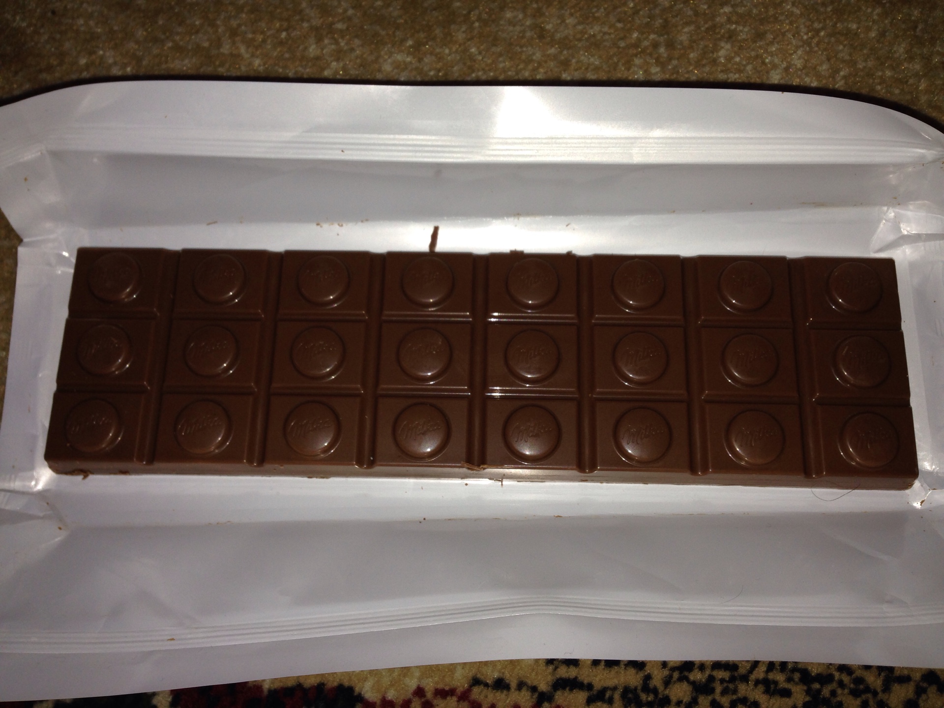

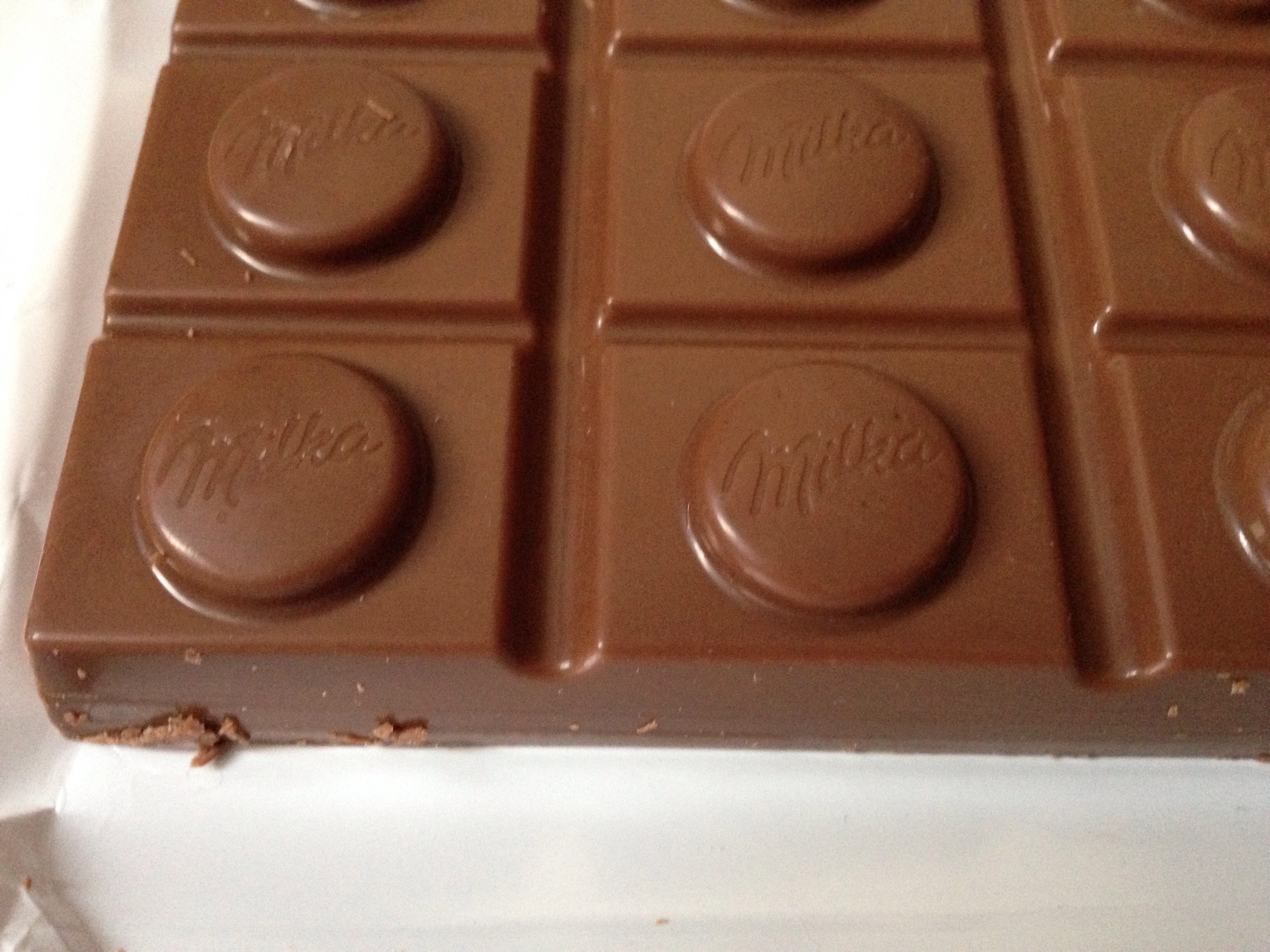

Здравствуйте. мне необходимо выточить плитку шоколада из любого твёрдого материала (алюминий, фторопласт итд), для последующего снятия формы силиконовым компаундом. Когда я заливаю компаунд на настоящую шоколадку - она тает((
фото шоколадки прикрепляю. ее длина - 25 см, ширина 6,5; толщина - 1см
кто может сделать это к этим выходным?(до воскресенья включительно) с ценами в личку. готов сегодня подвезти шоколадку и предоплату. Москва

А мировой опыт по работе с шоколадом наверно не учитывается??? Для начала хотяб изучили как и чем можно снять "форму" с шоколада. На вскидку - можете зайти в отдел косметики любого магазина ;)
Также, к слову - вода вам в помощь. Вода и циан-акрилатные компаунды. Это чтоб сделать устойчивую к силикону "шоколадку" ;)
Re: Нужно выточить макет плитки шоколада. Москва
stuntrider, закинь плитку в морозилку, а потом можно будет снять слепок гипсом или силиконом иль еще как.

aftaev писал(а): слепок гипсом
Гипс разогревается....

Пока разогреется, должен успеть схватиться. И не нужно толстый слой лить пару мм, схватился потом основной слой ;)

Странно, неужели силиконы с платиновыми катализаторами плавят шоколад ?
Что сами силиконы не застынут яб ожидал, что шоколад... странно.
Лаком для волос сбрызнуть нельзя в качестве "разделителя" ? Или автоэмалью ?
Изготовление копийной копии влетит однозначно в немалую копеечку.

Вероятно заливался большой слой силикона, что бы обойтись без " поддержки", в качестве " разделителя" если нет специального, подойдет обойный клей на основе крахмала. Платиносодержащие силиконы не дружат с серой, может в шоколаде используют её как консервант.

Силикон может нагреваться при полимеризации, а много ли надо, чтобы шоколад расплавился тупо от температуры? Охлаждать тоже не вариант - резко растет время полимеризации.

Сергей Саныч писал(а):Силикон может нагреваться при полимеризации, а много ли надо, чтобы шоколад расплавился тупо от температуры? Охлаждать тоже не вариант - резко растет время полимеризации.
Как-раз нет никаких проблем с охлаждением. Заодно и пузырьки выйдут (если без вакуума).
Сера да, может, но ведь пишут что сама шоколадка растворяется...

alkg, да вобщем-то вопрос уже решён-) всем откликнувшимся СПАСИБО!
лаком пшикать на шоколадку я тоже пробовал - на ней замыливается микронадпись Milka(брызгал аккуратно, а не как из ведра)
Вообще, давно снимали рекламу Альпенголд, и я ее пшикал вообще автомобильным лаком и ничо ей от него не было.
Видимо, щас каждый производитель делает свои шоколадки из разного гавна-)
megagad, естественно, перед созданием данной темы я погуглил, но ничего толкового именно про снятие формы с шоколада не нашёл. я уже понял, что Вы умный, но держите свои знания в себе и даёте отделённые намёки куда сходить.. Но форумы обычно создаются, чтобы делиться опытом-)
