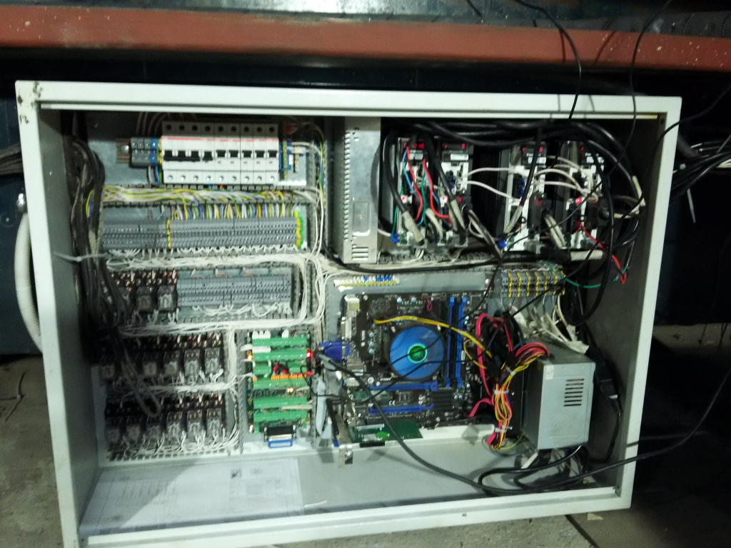

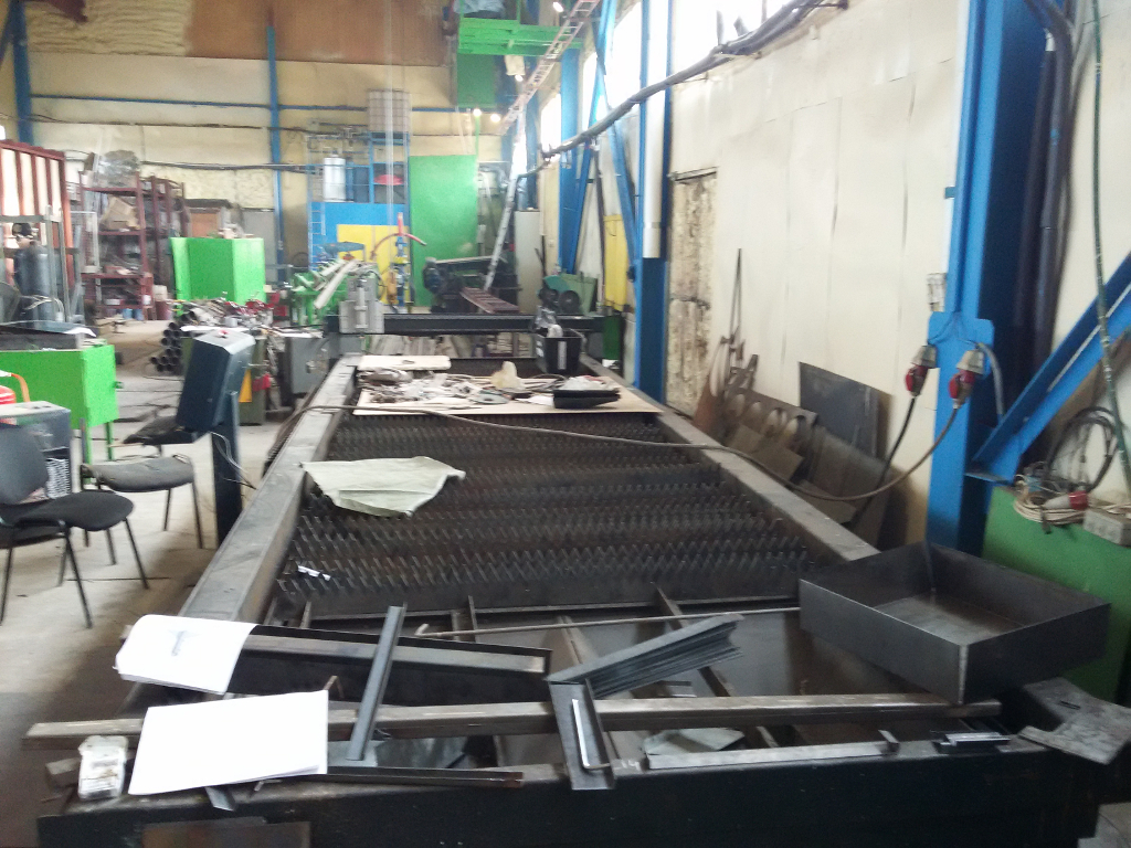

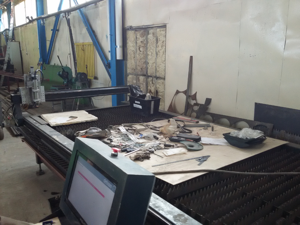

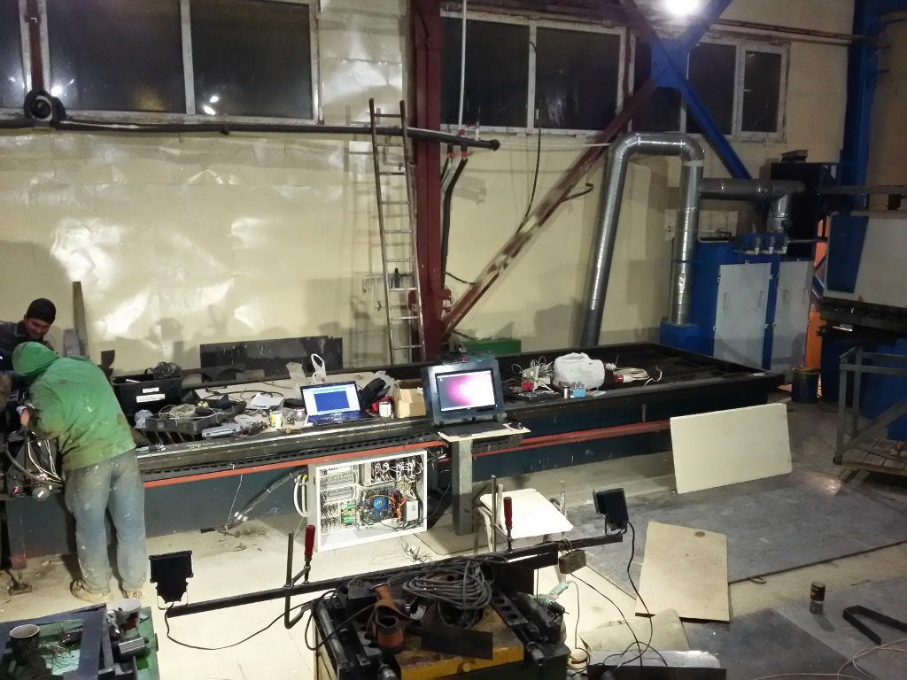

Изначально плазморез был на шаговиках под управлением Mach3. Но при таком большом рабочем поле (6000х1500) не хватало мощности вентиляции.

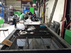

Дабы зря не сосать чистый воздух всё рабочее поле разбили на 12 секций (6x2), отсос из каждой изначально перекрыт индивидуальными клапанами, автоматически открываются только те, над которыми происходит работа, пропорционально количеству активных секций меняется мощность/обороты вентилятора от 50% для одной секции до 100% для четырёх. Управление решено сделать на LinuxCNC+Mesa, и до кучи заменить шаговики на сервоприводы.
Вот что получилось:

Справа синее - это вентилятор с фильтрами, т.е. пылесос
20141102_195835.jpg (7555 просмотров) <a class='original' href='./download/file.php?id=37409&mode=view' target=_blank>Загрузить оригинал (333.44 КБ)</a>

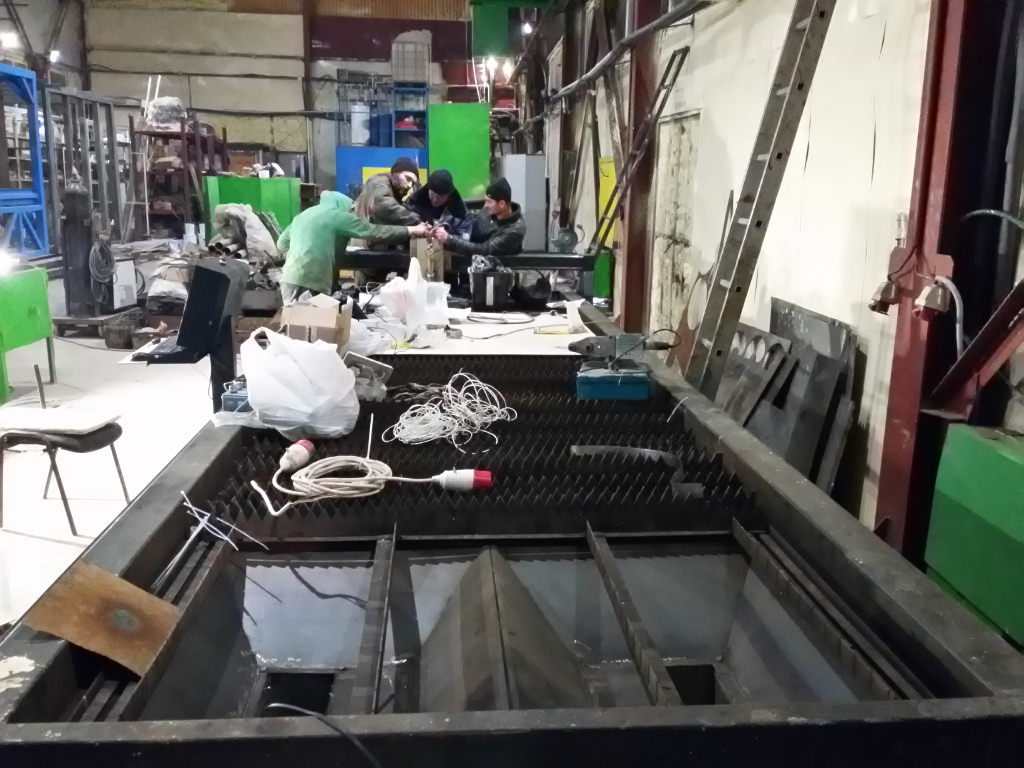

Сейчас в общем уже работает. Всплыли некоторые проблемы с ganrtykins, но в принципе решаемы, о них чуть позже.
Вот тут хорошо видны 2 крайние секции отсоса
20141102_195902.jpg (7555 просмотров) <a class='original' href='./download/file.php?id=37410&mode=view' target=_blank>Загрузить оригинал (322.73 КБ)</a>

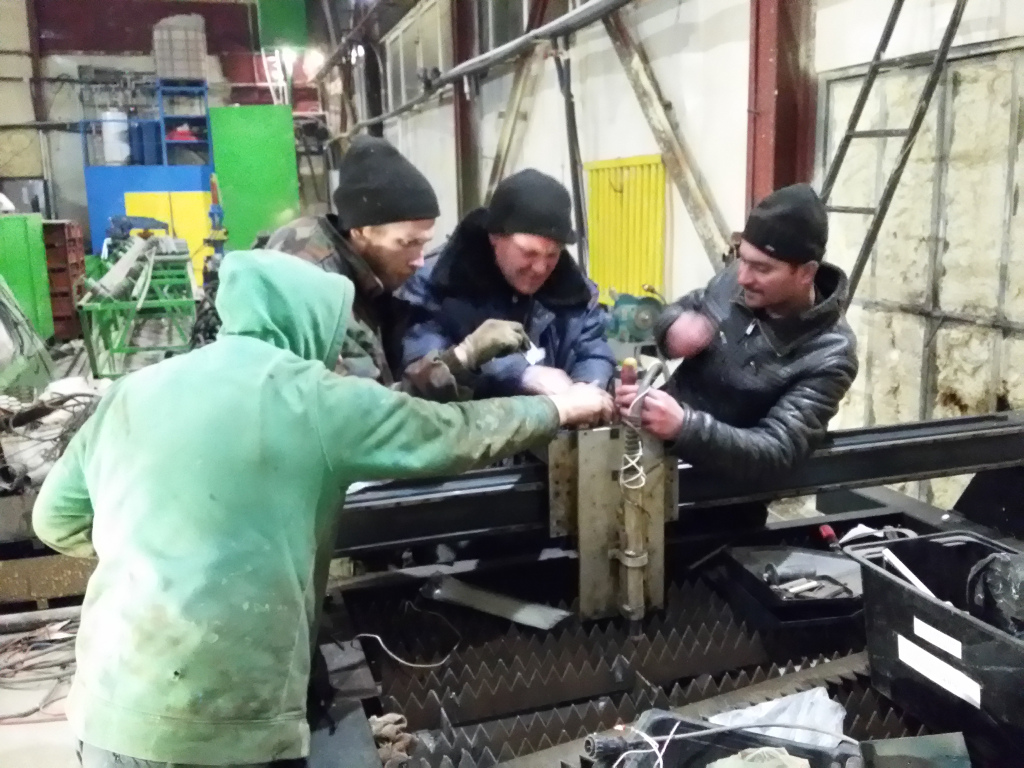

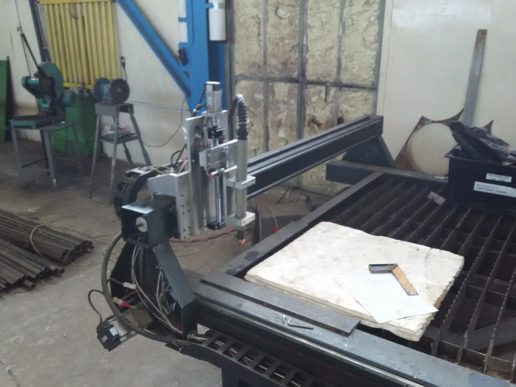

Старый вариант Z с реечным приводом. 50 ваттная серва его не осилила, ибо рейка без редуктора, да и плита с рельсами оказалась винтом.
20141102_195757.jpg (7555 просмотров) <a class='original' href='./download/file.php?id=37407&mode=view' target=_blank>Загрузить оригинал (335.98 КБ)</a>
Позже была быстренько сделана новая ось Z (на AG-400) с ШВП, видна на предыдущих фотках.

20141102_195757.jpg (7548 просмотров) <a class='original' href='./download/file.php?id=37414&mode=view' target=_blank>Загрузить оригинал (335.98 КБ)</a>
UAVpilot писал(а):Старый вариант Z с реечным приводом. 50 ваттная серва его не осилила
потому теперь стоят 4ре мужика и осиливают :hehehe:
Re: Плазморез со смарт-вентиляцией
aftaev писал(а):потому теперь стоят 4ре мужика и осиливают :hehehe:
Это они занимаются очень отвественной операцией - закручивают гаечку М4 на один из болтиков, крепящий моторчик Z. Причем в операции реально задействованы все четверо. :)
то что 50 ваттную серву заменили на 4ре мужика прикольней :)

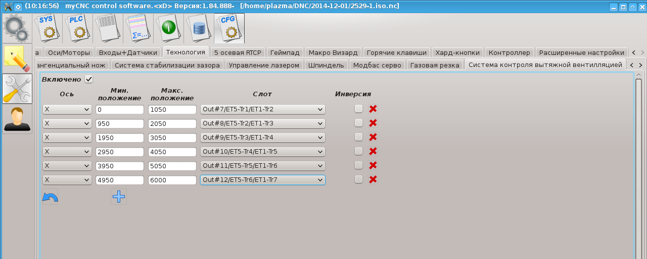

mycnc писал(а):Просто скрин по теме
А по Y как? И как мощностью рулить?
mycnc
Сообщения: 895
Репутация: 623
Сообщение mycnc »
Если просто по Y - комбобокс слева - ткнуть и выбрать ось Y.
Мощностью не рулили, только открывали клапана заслонок. Если будет задача, буду решать.

mycnc писал(а):Если просто по Y - комбобокс слева - ткнуть и выбрать ось Y.
Я не про просто Y. На данном станке вентсекции сделаны в виде матрицы 6х2. Как включить например первую секцию (Y1) в третьем ряду (X3)?
Ну оно так и получается. Определить 2 выхода для Y, 6 выходов для X, из них и получается матрица.

mycnc писал(а):Ну оно так и получается. Определить 2 выхода для Y, 6 выходов для X, из них и получается матрица.
Т.е. в позиции X0Y0 сигналы появятся на двух выходах (один для X и один для Y). Как по ним включить одну угловую секцию? Городить отдельную логику на реле или ещё на чём?
