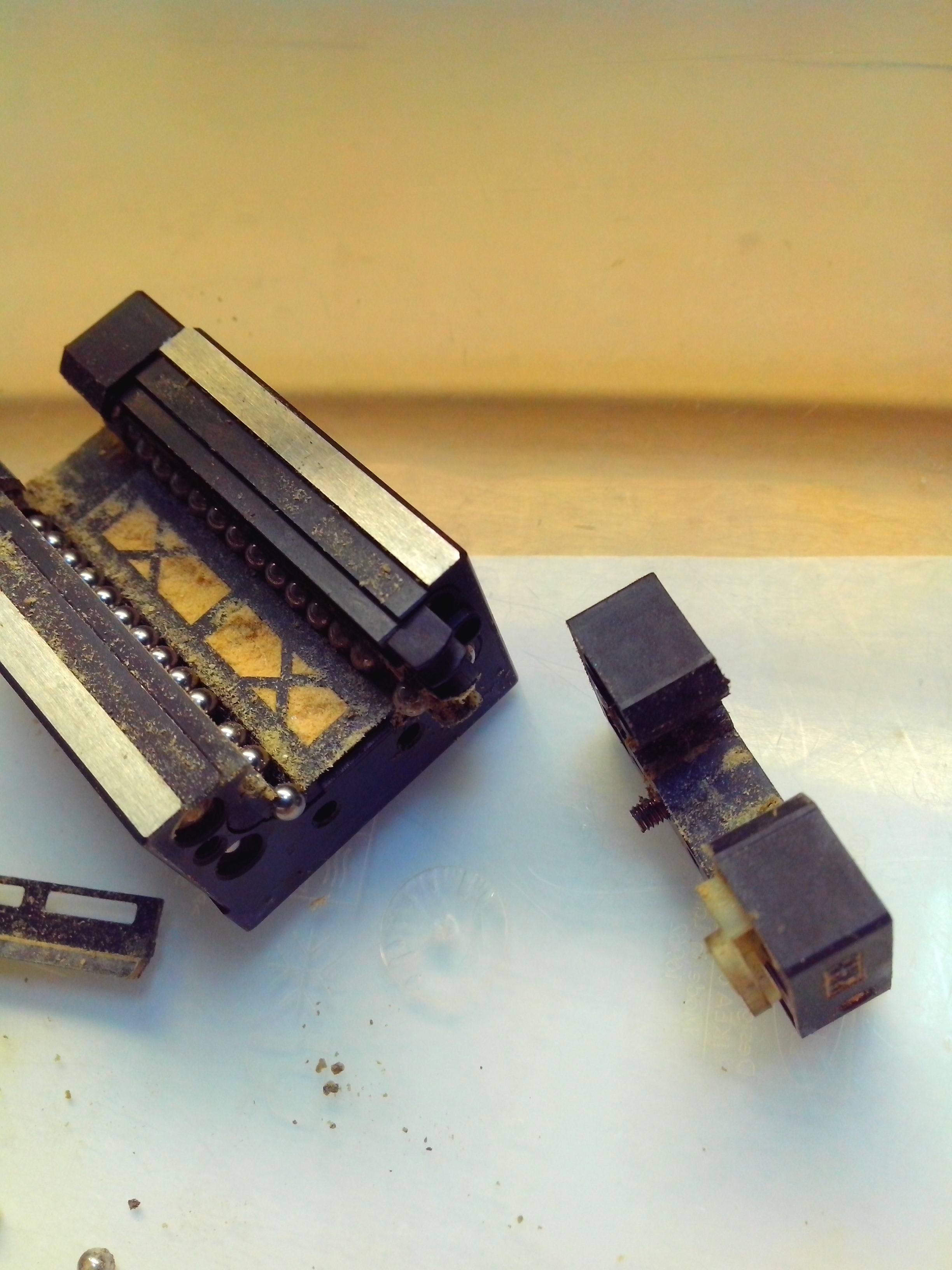

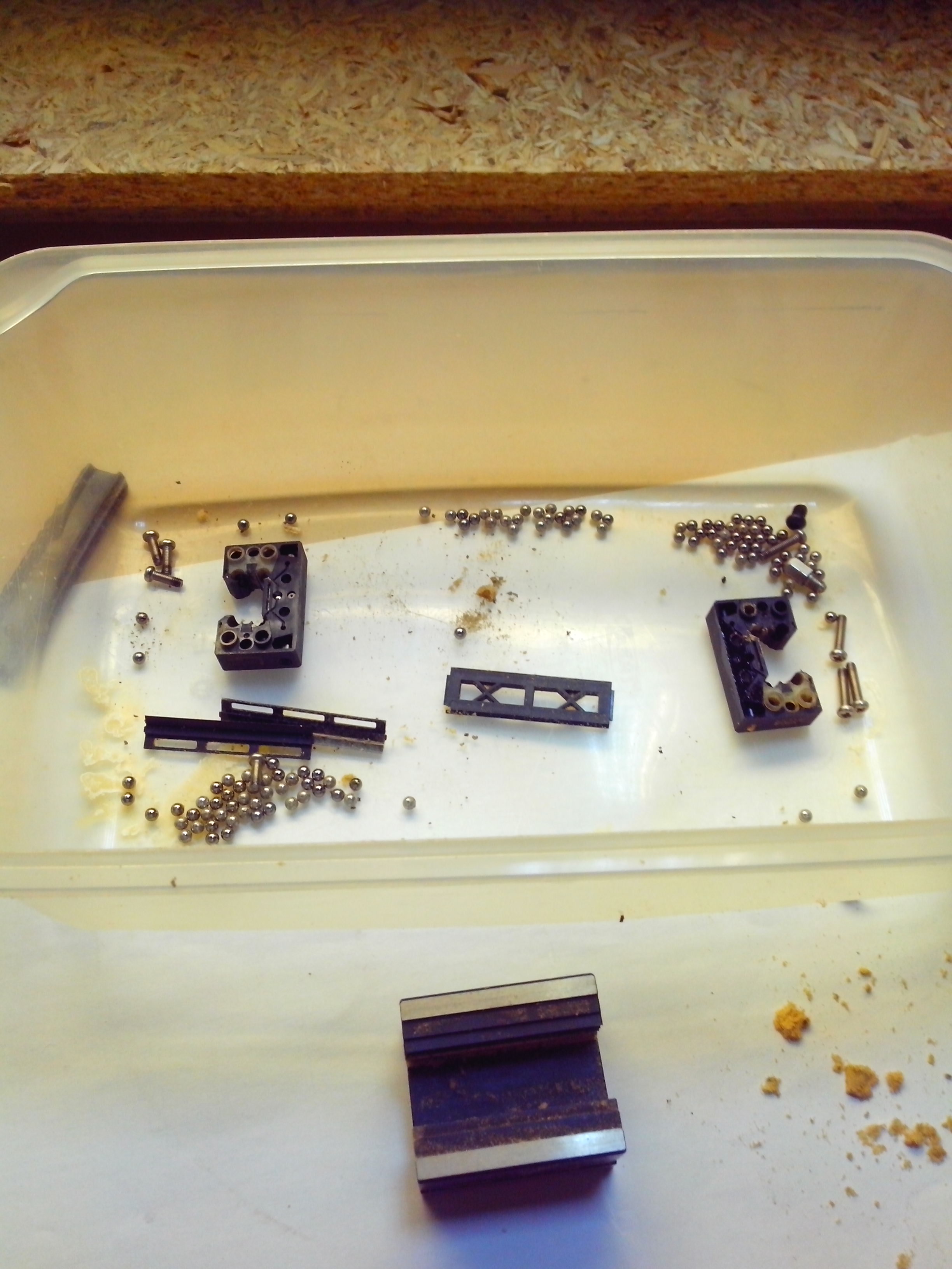

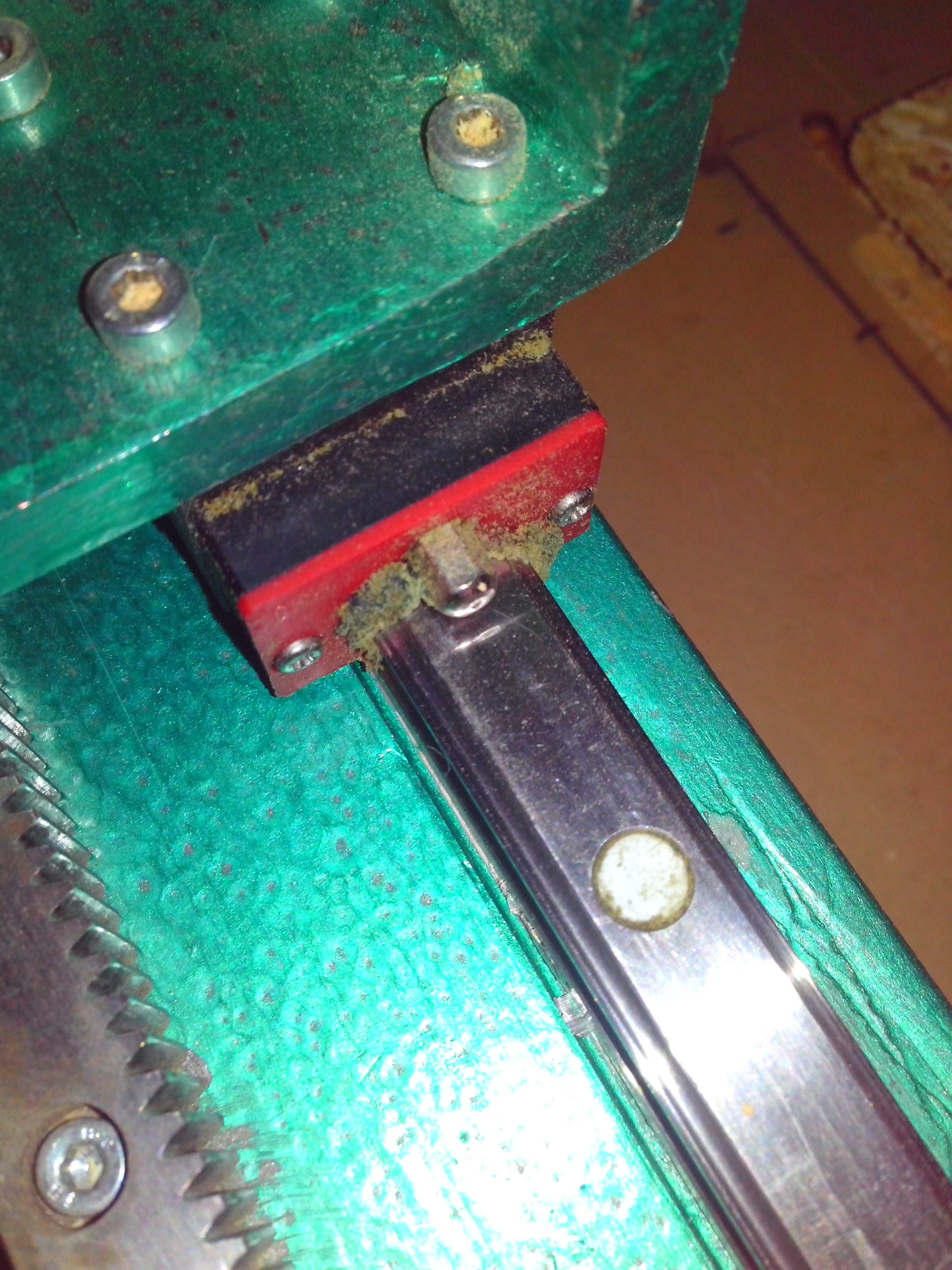

Заметил что по оси Y стали слышны пощелкивания, полез разбираться. Оказалось у каретки от вибраций открутился винтик прижимающий скребок, от чего сам скребок стал отходить на 1мм при движении. В следствии чего, в сам подшипник набилась мелкая пыль от МДФ.
Пришлось стаскивать его с рельсы и диагностировать.
Оказалось все печально но не критично.
Смазки совсем не обнаружилось (надо чаще проверять теперь не лениться).
2014-11-27 11.15.22.jpg (11786 просмотров) <a class='original' href='./download/file.php?id=37270&mode=view' target=_blank>Загрузить оригинал (593.99 КБ)</a>

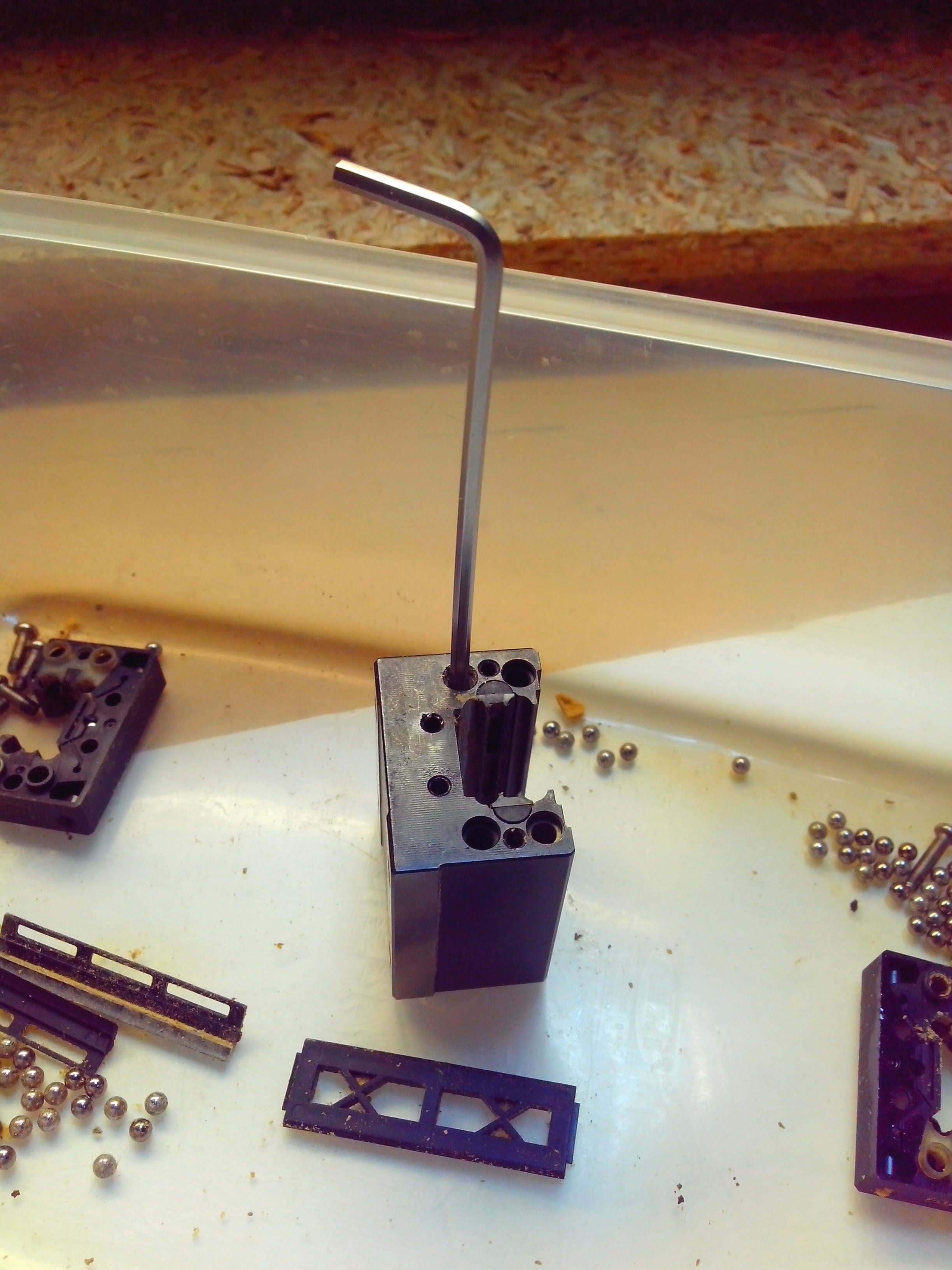

Все манипуляции проводил над емкостью чтобы не потерять шарики. В общем не такой он страшный по конструкции глаза боялись но руки сделали :)
2014-11-27 11.22.28.jpg (11786 просмотров) <a class='original' href='./download/file.php?id=37271&mode=view' target=_blank>Загрузить оригинал (605.18 КБ)</a>
Два канала оказались забитыми, шарики накатали и утрамбовали мдф пыль.
2014-11-27 11.26.58.jpg (11786 просмотров) <a class='original' href='./download/file.php?id=37272&mode=view' target=_blank>Загрузить оригинал (533.55 КБ)</a>

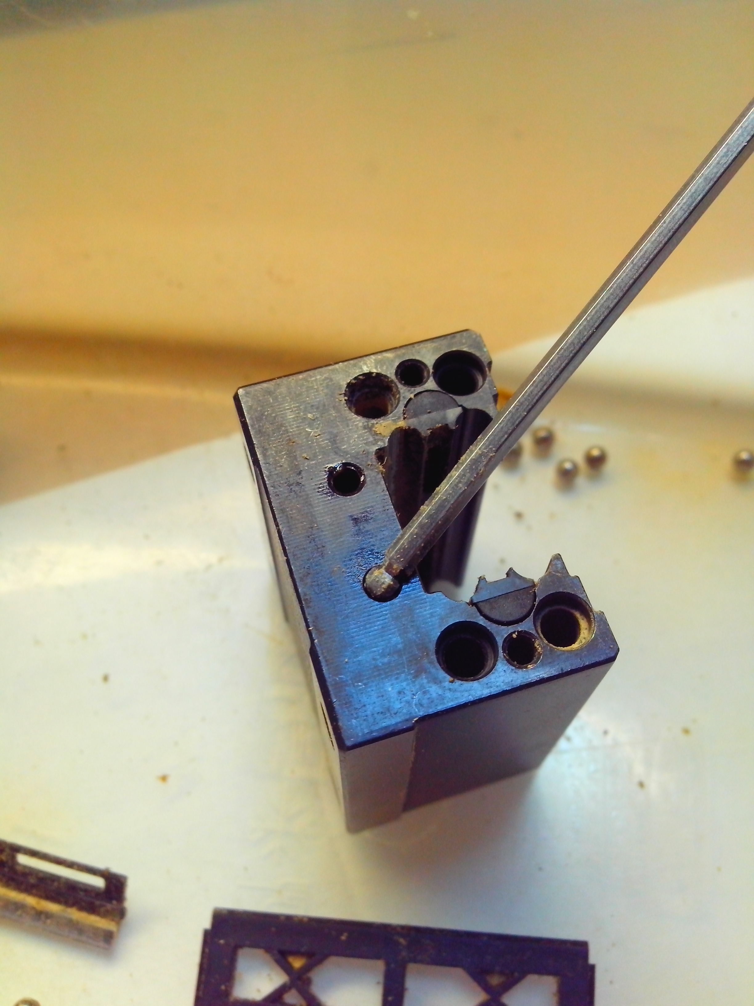

Выбил аккуратно их шестигранником с закругленным кончиком легким постукиванием.

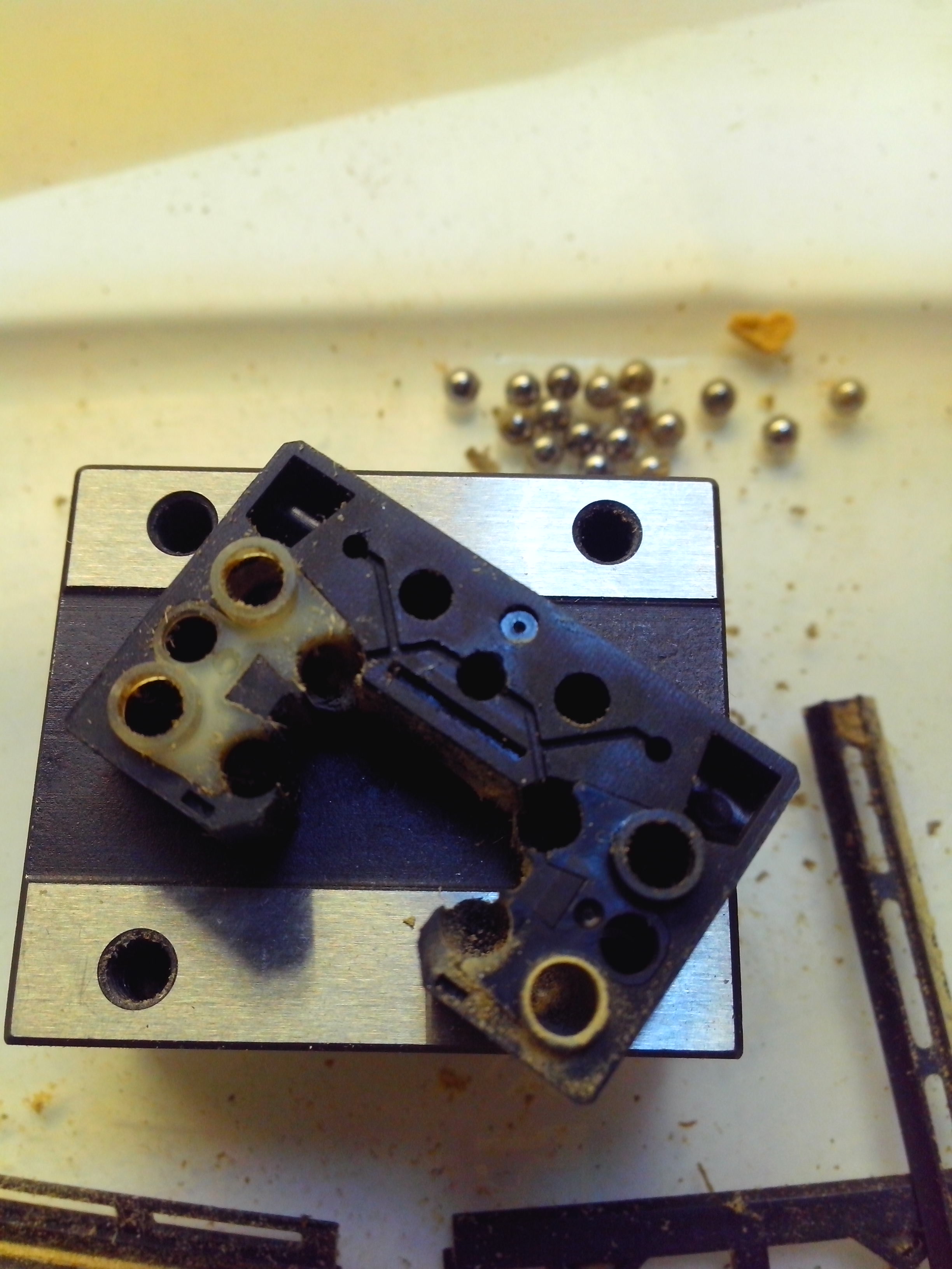

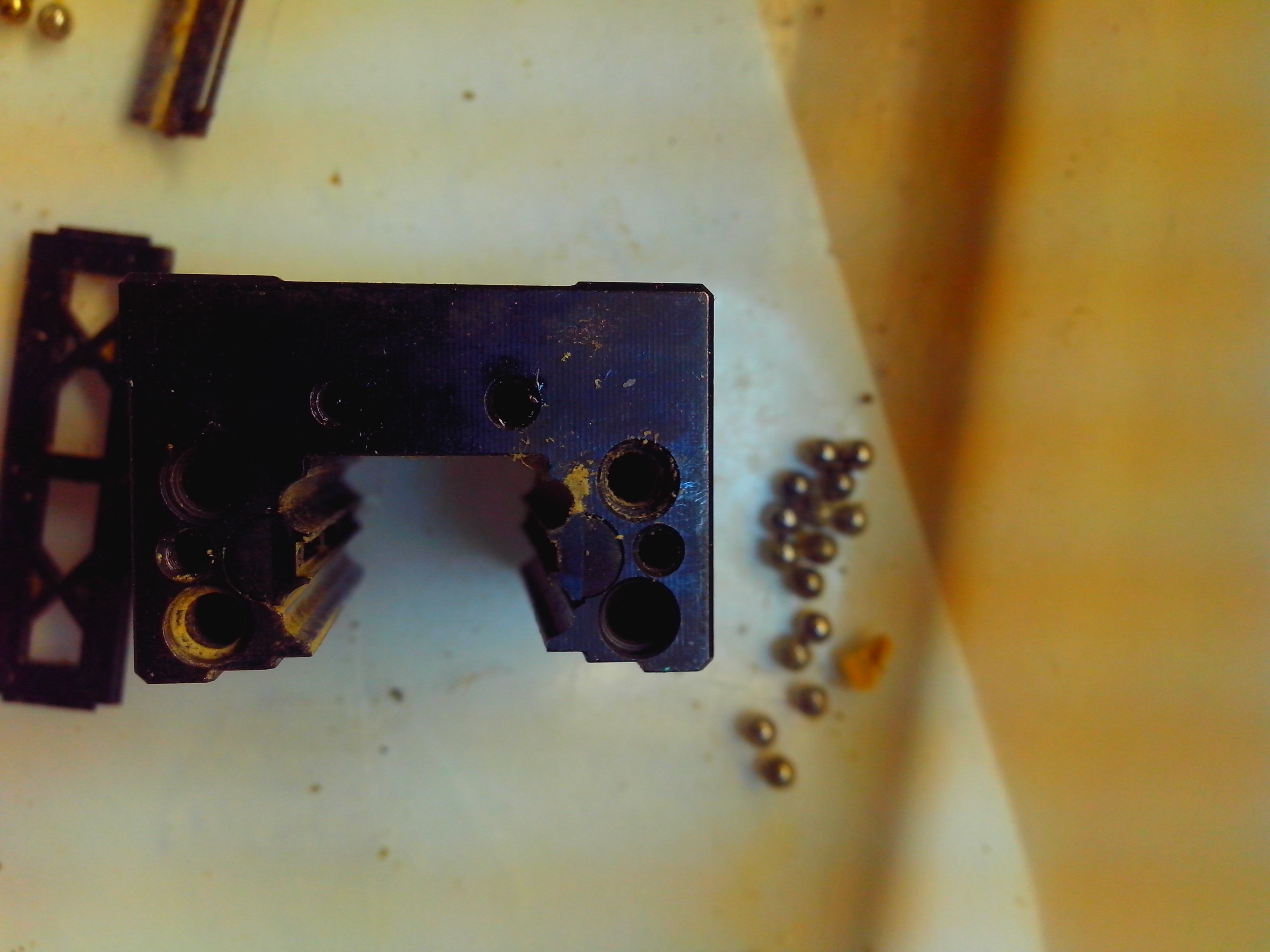

На этом фото боковина каретки на ней видны каналы для смазки они не больше 0.5 мм и при том ведут только к верхним шарикам,думаю что больше подходят для более жидкой смазки, хотя шприц протолкнул и мою.
2014-11-27 11.38.02.jpg (11786 просмотров) <a class='original' href='./download/file.php?id=37275&mode=view' target=_blank>Загрузить оригинал (612.93 КБ)</a>

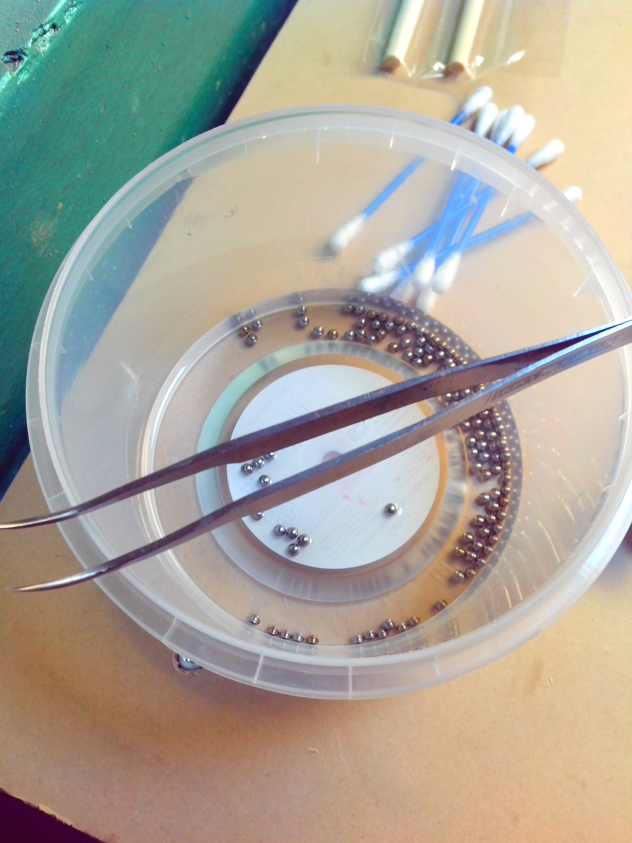

Пересчитал шарики оказалось 128 штук, очень удобен пинцет с закругленными губками из магазина радиотоваров.

Кстати она не лезет во весь подшипник как я до этого думал, а выпирает после же первого шарика. Поэтому если заправлять такую каретку не снимая с рельсы, то необходимо при заправке передвигать её не меньше чем на 10 размеров корпуса для равномерного распределения, видать я раньше когда видел что лезет со щелей переставал давить а оно вон как оказывается.

Lsagan писал(а):они не больше 0.5 мм и при том ведут только к верхним шарикам,думаю что
они везде примерно такие, только обычно подходят к обоим рядам.
Re: Разборка линейного подшипника(каретки) типа HIWIN 15
да фиг знает насчет "везде так".. сколько шприцевал - обычно лезет с обоих рядов. причем у рексрота например лезло вообще из центра..

Хороший пинцет :good: , такой удобно использовать и при ревизии гайки ШВП.

Пинцетом не так удобно, мне кажется. Все операции с шариками мне очень удобно делать тебольшой отверткой с магнитным кончиком.
А промывать лучше в керосине.
nERV писал(а):Все операции с шариками мне очень удобно делать тебольшой отверткой с магнитным кончиком.
IMHO лучше всего пинцет и немагнитный, а то к намагниченному инструменту норовят прилипнуть и уже установленные шарики.

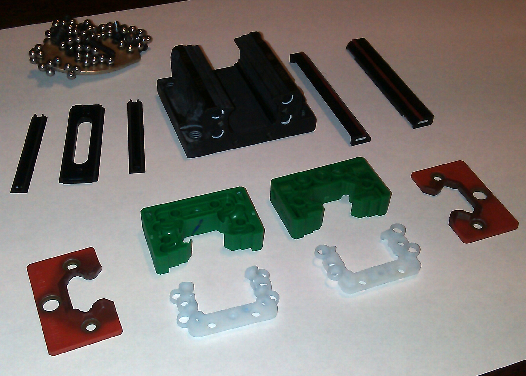

Китайские каретки ещё не разбирал. В хивинах HGH15 и HGW15 насчитал по 124 шарика. Смазка я так понимаю поступает в пластиковый "разворот" шариков в верхний и нижний ряды.
Работал на станке без защиты направляющих, переживал, что будут очень грязные внутренности, но все шарики и канавки были без мусора. Лишь одна канавка начала немного "какОй" забиваться. А вот в китайские гайки ШВП мусора нагребло прилично, вовремя перемыл и перемазал.
На телефон сфоткал разобранную каретку HGW15
777.jpg (11575 просмотров) <a class='original' href='./download/file.php?id=37921&mode=view' target=_blank>Загрузить оригинал (1.58 МБ)</a>

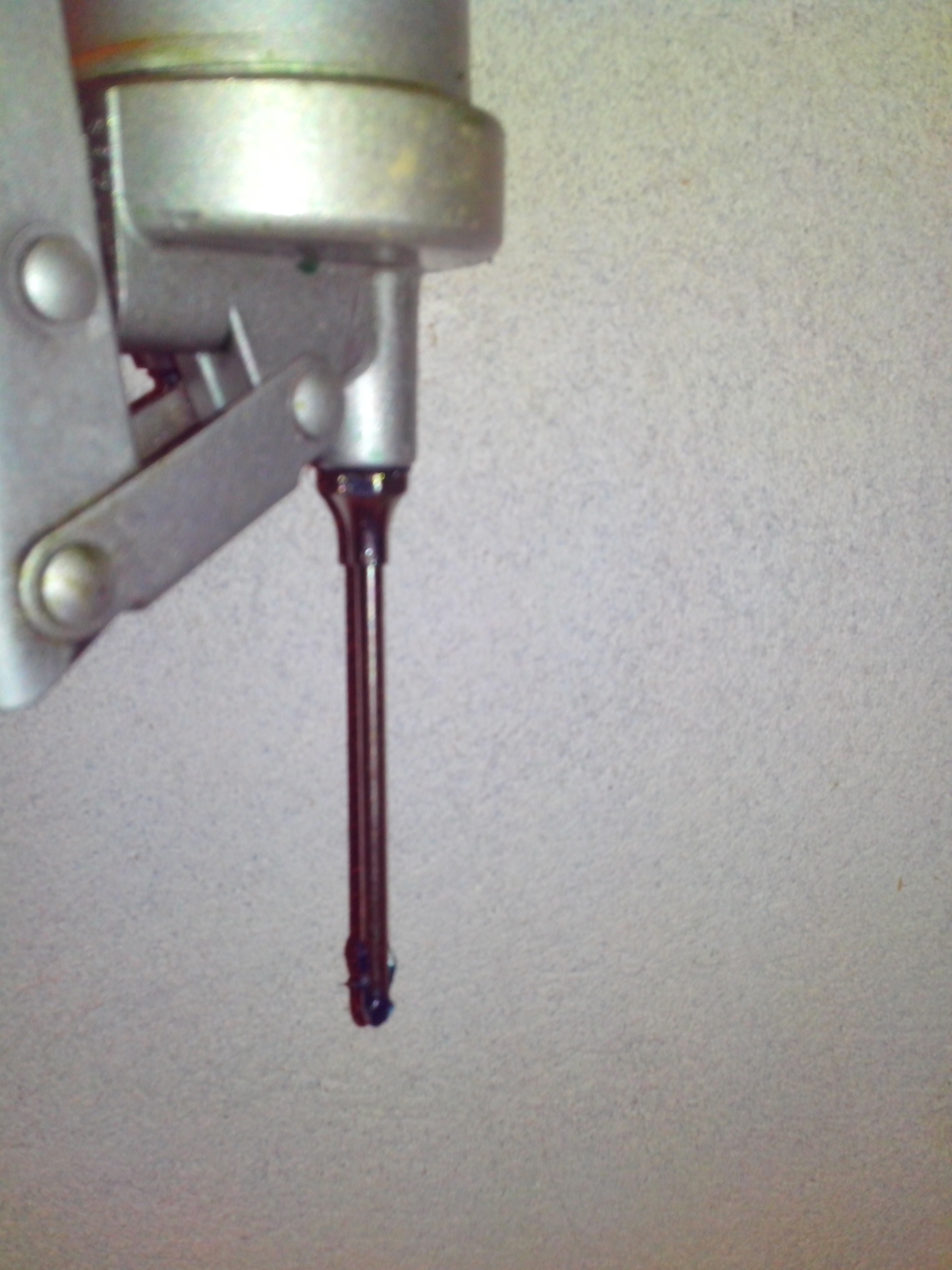

Выкрутил вот от такого продувочного пистолета ствол, он как раз по резьбе подходит под шприц для смазки и с другого конца имеет конус. Теперь при смазке если не снимать каретку, откручиваю масленку и в отверстие кончиком конуса получается плотно обратно смазка не лезет.

Lsagan писал(а): Теперь при смазке если не снимать каретку, откручиваю масленку и в отверстие кончиком конуса получается плотно обратно смазка не лезет.
Я на обычный медицинский пластиковый шприц вместо иглы одел резиновое колечко и тоже мажу выкрутив маслёнку, нормально получается.
