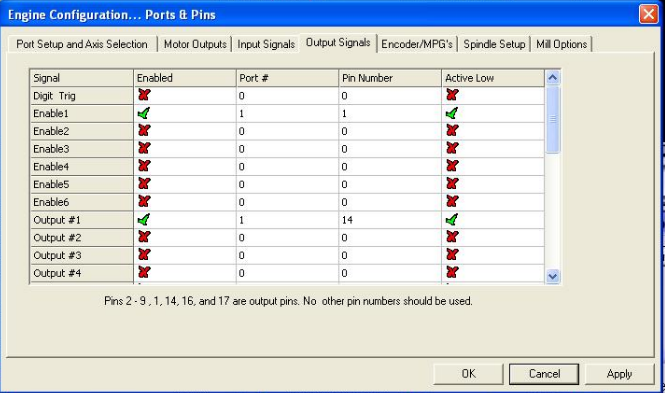

Приветствую всех.
Пытаюсь крутить три вот таких мотора
http://www.ebay.ca/itm/111364497081?ssP ... 1439.l2649
С этой целью был приобретён контроллер
http://www.ebay.ca/itm/LV8727-4-axis-4- ... 1407405788
Блок питания 24В 10А
Компьютер старенький 3Ггц пень и 1Гб оперативки
Система XP Pro
Софт Mach3
LPT порт в BIOS поставил Bidirectional
В Маче прописал оси, описание выходов взял из PDF прилагающегося к контроллеру.
http://www.soldgreat.com/user_manual/DS_LV8727T4_EN.pdf
Моторы молчат и крутиться отказываются.
Может я в программе чё-то не то нажимаю. Я загружаю G-code и нажимаю старт программы, на мониторе всё выглядит буд-то моторы должны ездить но на практике этого нет.
Это мой первый опыт так, что сильно не ругайте если чё не так.
Подскажите пожалуйста какие скрины нужно выложить, какие настройки чтобы форум помог поставить диагноз?
Заранее всем благодарен.
Мне уже кажется, что лобзиком быстрее :)
Сообщения: 6611
Re: LV8727 CNC Four Axis 4 Axis 4.8A Stepper Motor Driver

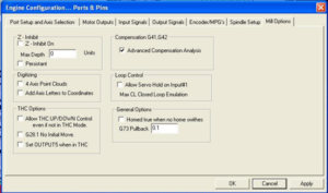

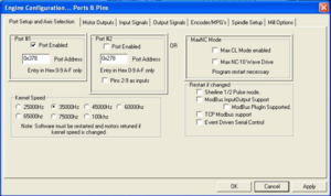

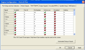

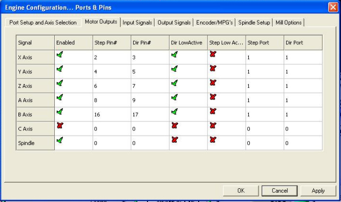

passatiji писал(а):Подскажите пожалуйста какие скрины нужно выложить
скрины настроек Мача
passatiji
Сообщения: 15
Зарегистрирован: 30 окт 2013, 18:29
Сообщение passatiji »
NightV писал(а):скрины настроек Мача
Понял, приложил.
Ничего не пропустил?
Сообщения: 11731
Вроде бы все, как и должно быть.

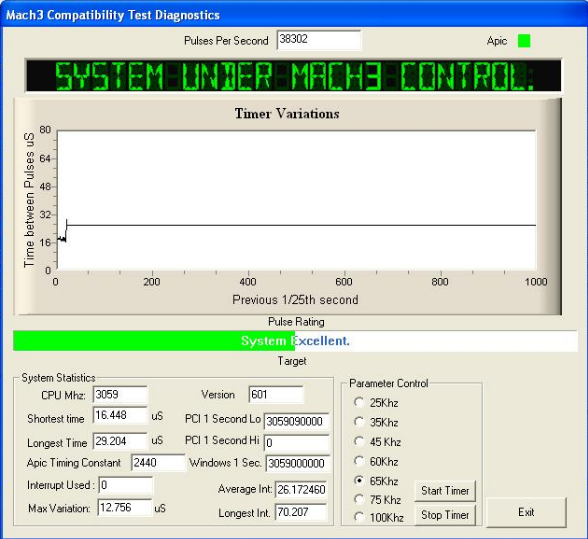

Запусти C:/Mach3/DriverTest.exe
Покажи скрин. (если график есть, то драйвер LPT работает)
passatiji
Сообщения: 15
michael-yurov писал(а): Запусти C:/Mach3/DriverTest.exe
Покажи скрин.
Как-то так.
Жить будет?
Может надо было синий контроллер брать и не выпендриваться?
