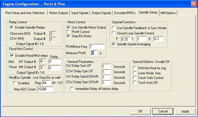

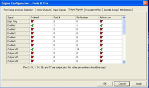

passatiji писал(а):Подскажите пожалуйста какие скрины нужно выложить
скрины настроек Мача
passatiji
Сообщения: 15
Зарегистрирован: 30 окт 2013, 18:29
Re: LV8727 CNC Four Axis 4 Axis 4.8A Stepper Motor Driver
Сообщение passatiji »
NightV писал(а):скрины настроек Мача
Понял, приложил.
Ничего не пропустил?
Мне уже кажется, что лобзиком быстрее :)
Вроде бы все, как и должно быть.

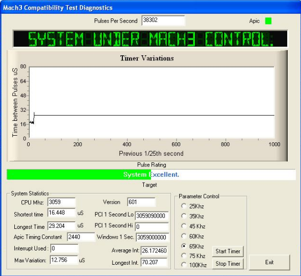

Запусти C:/Mach3/DriverTest.exe
Покажи скрин. (если график есть, то драйвер LPT работает)

michael-yurov писал(а): Запусти C:/Mach3/DriverTest.exe
Покажи скрин.
Как-то так.
Жить будет?
Может надо было синий контроллер брать и не выпендриваться?
