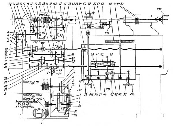

Всем добра, уважаемые.
Купили станок ТВ-320, планируем установку чпу.
Цель модернизации - серийная токарка небольших но иногда хитрых деталек.
В текущий момент станок разбираем на предмет деффектовки основных деталей(переднеей/задней бабок и суппорта), поэтому есть пара дней чтобы определиться с концепцией.
Перво наперво задача для станка проточить около 1000 валов с 19мм на 17мм( ну роторы в общем от стартеров/генераторов) на длинне примерно 30 мм.
поэтому первым делом значит подача резца в поперечном и продольном направлении.
На продольном направлении наверное проще всего поставить сразу серву на вал винта(шаг винта 6мм), и не морочиться с подачами, для этих целей припасена серва 1кВт с моментом 3.18Нм в номинале, по расчетам должно хватить для усилия 200 кг на резце без использования редуктора.
Поперечная подача шаг винта 3мм, и на первых порах думаю просто 86 шаговый моторчик прям на вал винта тоже насадить, ход подачи то без нагрузки будет, хотя есть еще серва 750вт с моментом 2.18Нм это 400 кг усилия на резце.
Управлять всем безобразием собираюсь из EМC2.

Кинематическая схема станка. (4090 просмотров) <a class='original' href='./download/file.php?id=36876&mode=view' target=_blank>Загрузить оригинал (83.88 КБ)</a>

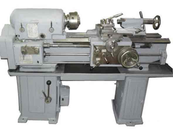

Фото есть станка, чтобы размер оценить?
Если не шибко большой, то такая сперва может быть избыточной.
Эти 1000 валов за несколько походов будешь точить?
Сразу подумай энкодер на шпиндель, чтобы резьбы модель было резать.
