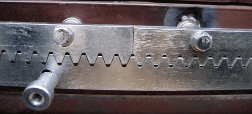

Вопрос по стыковке двух реек для получения большей длины.
Где-то тут на форуме показывали, что их вполне реально стыковать друг с другом, и даже показывали как.
Вопрос - какие есть подводные камни? У кого-нибудь уже стоят такие стыкованные рейки? Возникают ли с этим какие-то проблемы?
Требуется "обреить" 2.5 метра длины, вот и думаю, покупать ли кусками или брать целые...

Стоят стыкованные, никаких проблем. Стыкуются очень просто, с помощью куска такой же рейки и пары струбцин.pant-79 писал(а):Угоню ка я этот тред...
Нашёл фотку как на откатных воротах стыкуют, но смысл понятен, думаю. Точно так-же стыковали мы на лазере при замене:

Спасибо, значит, будем кусками брать.
