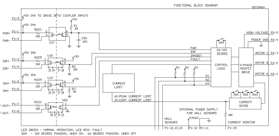

38 вольт (после выпрямления около 50) идет на блок конденсаторов (60000 мкф) и сервоусилители. В этом же блоке установлен ЧП. Там же будут установлены реле и т.д. Там же установлена Mesa 7i77 в отдельном металлическом корпусе.
Собственно вопрос по подключению всей слаботочки друг с другом.
Начнем с MESA - Вопрос с питанием, на форуме писали:
"VFIELD - питание для выходов. Именно это напряжение через выходной транзистор подаётся на исполнительные устройства. 4 контакта сделаны для того, чтоб не погорели дорожки/контакты от большого тока. Питание желательно подавать на все 4.
VIN - это питание для входов, отдельно сделано для того, чтоб можно было датчики запитывать от источника с напряжением, отличным от подаваемого на VFIELD. Рядом на плате есть джампер соединяющий VIN с VFIELD, по дефолту соединено."
В документации пишут:
"Inputs can sense 5V to 32V signals and the outputs can switch 5V through 28V signals. Maximum output load is 300 mA.".
Вопрос 1. Джампер оставляем по умолчанию. На VFIELD подаем 24 вольта. Правильно ли я понимаю, что на Input входы, для перевода их в "1" я должен подавать от того же источника +24v (от источника питания 7i77)?
Судя по "The 7I77s outputs can drive loads of up to 350 mA." на output я получу 24v, до 350mA. То есть можно напрямую подключать реле, параллельно обмотке которых добавть диоды для компенсации переходных процессов.
Вопрос 2. Как организовать ESTOP? Достаточно ли поставить пускатель на питание тр-ов и частотника (и аварийные кнопки подключить последовательно к управляющим контактам пускателя), или необходимо подавать сигнал в 7i77?
Далее, как помним, AMC BD15A8 будем подключать напрямую к Mesa 5I25. В BD15A8 есть отдельный контакт +5 вольт. В документации (AMC Install Manual 37 стр.) пишут:
"PWM and Direction Inputs On drives that accept a PWM and Direction signal for a command
input, the inputs are optically isolated from the power stage of the drive. The PWM and
Direction, Inhibit, and Fault I/O will not provide any functionality to the drive unless the
optocouplers are activated. Depending on the drive model, there are two methods to activate
the optocouplers and thereby activate the drive.
• Some drive models feature a +5V input pin that is used to drive the optocoupler inputs.
This +5V supply must be grounded at the negative Inhibit terminal. The positive terminals
for the PWM, Direction, and Inhibit inputs are all internally connected to the +5V input.
Therefore, the external PWM and Direction input signals should be connected at the
negative PWM and Direction terminals. The positive Fault output terminal can also be
connected to the +5V input supply, and when the drive enters a fault stage, the negative
Fault output terminal will rise to the +5V supply indicating a fault condition."
Переводя на русский, необходимо запитать оптроны внутри сервоусилителя для активации I/O. Это понятно. Далее ничего не понимаю.
Судя по "Block Diagam"
bd_bldia.JPG (19775 просмотров) <a class='original' href='./download/file.php?id=43767&mode=view' target=_blank>Загрузить оригинал (81.64 КБ)</a>
плюсы всех входов соединены между собой и туда необходимо подать +5 вольт.
"Therefore, the external PWM and Direction input signals should be connected at the negative PWM and Direction terminals." - правильно я понимаю, что "1" это -5 вольт (в смысле "-" 5 вольтового источника), поданные на соответствующий вход ?
Вопрос 3. Как это состыковать с 5i25?

eugenysg писал(а):Как это состыковать с 5i25?
Для начала необходимо осознать, что не существует готовой прошивки для 5i25, подерживающей работу 7i77 и PWM выход...

Re: Mesa 5i25+7i77+BD15A8 (ШИМ)
eugenysg писал(а): 5i25_7i77_7i85sp
Да, такая подходит.
Тогда минусы на землю, а плюсы к выходам/входам.
eugenysg
Сообщения: 119
Зарегистрирован: 18 ноя 2013, 13:23
Репутация: 25
Сообщение eugenysg »
UAVpilot писал(а):Тогда минусы на землю, а плюсы к выходам/входам.
Судя по диаграмме (15 сообщение) плюсы (PWM, DIR, INH)соединены внутри усилителя, причем диоды не нарисованы. Соответственно собрав минусы на землю, подав + на один из входов, все входы перейдут в "1", а нам этого не надо. Что то я не понимаю.
Если соеденены, то тогда минусы через диоды на входы. И помнить, что сигналы будут инвертированы.
Ну или через ключи на транзисторах...
