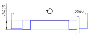

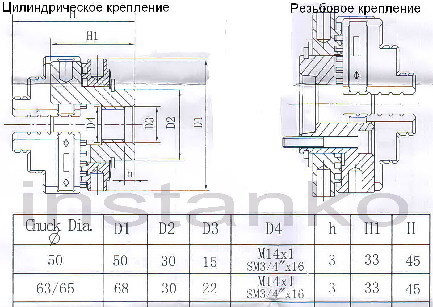

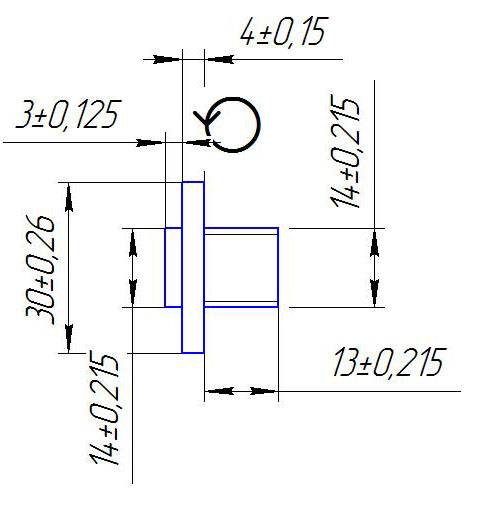

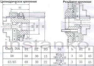

1. Нужен переходник для установки токарного патрона 50мм. Один нюанс, внутренняя резьба нужна не стандартная, 9.5 мм диаметр, образец есть.

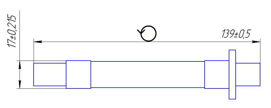

2. Так же интересует изготовление шпиндельного вала.
Интересует цена, материал ваш.
ЗЫ. За чертежи не пинайте, забыл уже как правильно оформлять, допуски не смотрите, ставятся по умолчанию.

А что допуски все в десятках :thinking: Это же подшипники не налезут или болтаться будут ;)

Bmax77, от допусков зависит стоимость. Ты токарю покажешь, он обрадуется что можно точить закрытыми глазами и возьмет соотвественно. Добавь нолик после запятой ;)

У переходника две поверхности под резьбу, из своего токарного прошлого могу припомнить допуск в 0.1мм. На валу тоже резьба и два посадочных места под подшипники, какой у них допуск я затрудняюсь сказать.
Re: Ищу токаря в Москве
Bmax77, Где-то я тут на форуме (причем не раз) давал ссылку на «допуски и посадки», ты подгяди туда и сразу всё припомнишь ;)

На валу допуск по посадкам k6, 17мм +0.001-0.0012.
Bmax77 писал(а):На валу допуск по посадкам k6, 17мм +0.001-0.0012
Ну вот, циферки заметно отличаются от чертёжных :)

У меня была мысль убрать допуски, дабы не разводить холивар на ровном месте. В любом случае раз оговаривается посадка подшипников логично предположить что нельзя точить +/- километр.
Bmax77 писал(а): В любом случае раз оговаривается посадка подшипников логично предположить что нельзя точить +/- километр
Определённо - нет! Для этого и существуют допуски и посадки ;)
