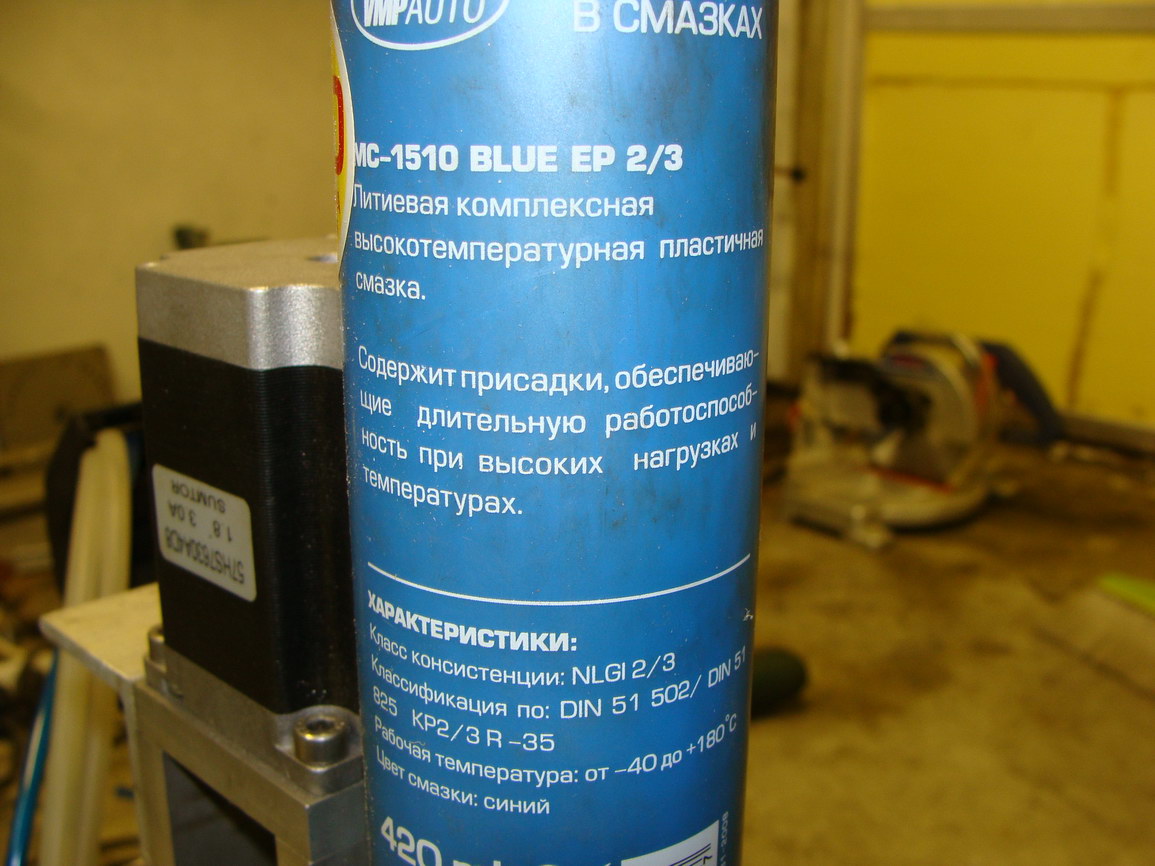

nikolayxxx писал(а):А какую конкретно силиконовую смазку используете?
Конкретно эту, но это не принципиально. Мне такая в магазине попалась. Цена 4$
DSCN4183.JPG (5377 просмотров) <a class='original' href='./download/file.php?id=36545&mode=view' target=_blank>Загрузить оригинал (5.51 МБ)</a>

Сообщения: 11731
Re: Обслуживание ходовых винтов, подшипников и кареток
раньше я не придавал особого значения смазке,
но когда стал разбираться с вопросом - сделал для себя выбор в пользу Mobil XHP222: http://www.cnc-club.ru/forum/viewtopic. ... bil#p56375
(только все остальное нужно предварительно смыть, иначе не будет держаться на поверхности)
sergey27rus
Сообщения: 1146
Репутация: 730
Сообщение sergey27rus »
Нашел только такую, но думаю нормально.
DSC09610 (2).JPG (5215 просмотров) <a class='original' href='./download/file.php?id=36637&mode=view' target=_blank>Загрузить оригинал (181.73 КБ)</a>
DSC09611 (2).JPG (5215 просмотров) <a class='original' href='./download/file.php?id=36638&mode=view' target=_blank>Загрузить оригинал (185.88 КБ)</a>
Сообщения: 22776
michael-yurov писал(а):раньше я не придавал особого значения смазке,
Где берешь и почем?
