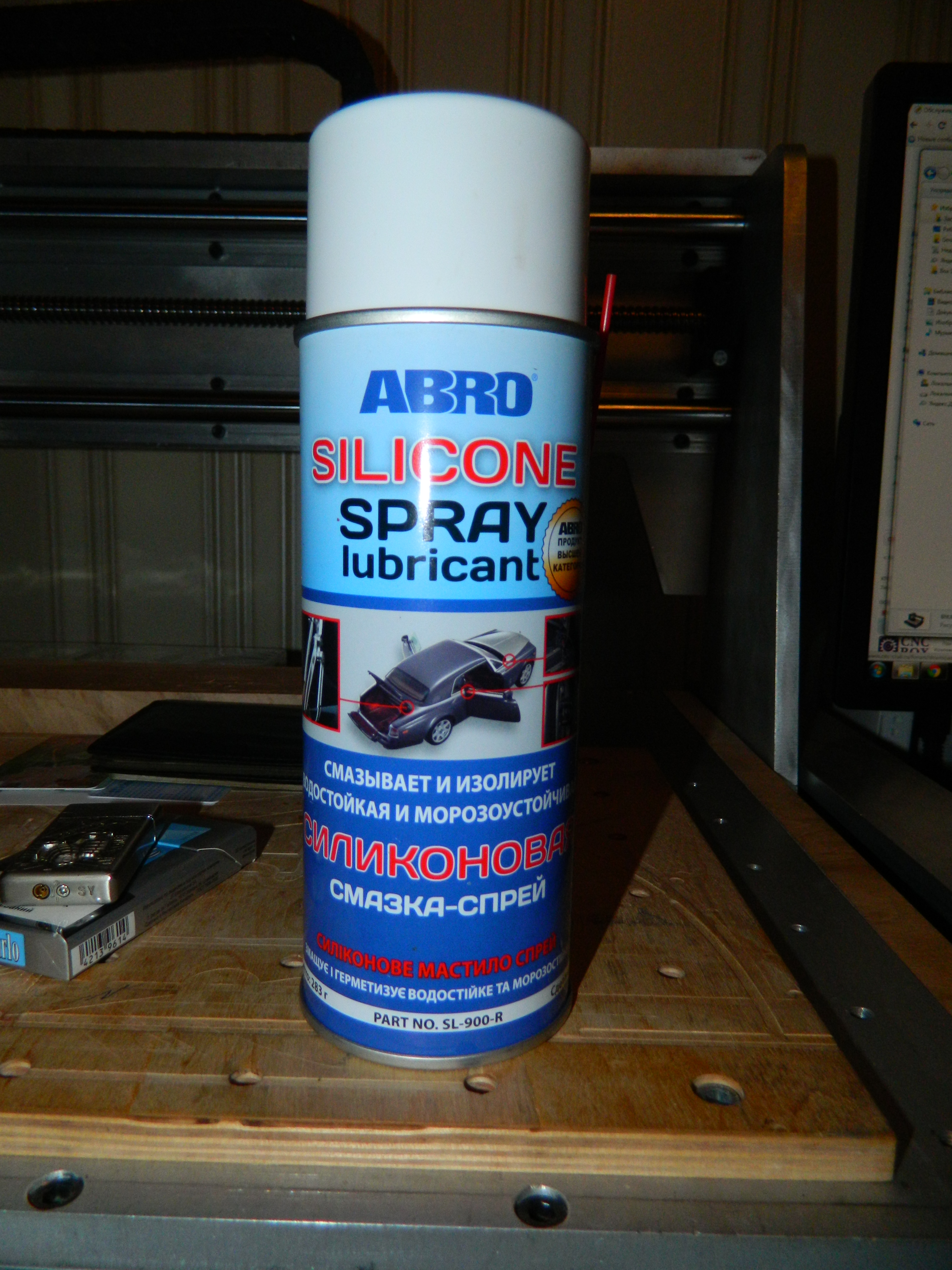

nikolayxxx писал(а):А какую конкретно силиконовую смазку используете?
Конкретно эту, но это не принципиально. Мне такая в магазине попалась. Цена 4$
DSCN4183.JPG (5757 просмотров) <a class='original' href='./download/file.php?id=36545&mode=view' target=_blank>Загрузить оригинал (5.51 МБ)</a>

Благодарю. Ее можно использовать для смазки ходовых винтов, их подшипников и кареток? Конструкция проектируется домашнего использования, так что "полил все что надо и домой" не получится. Грязи хотелось бы поменьше.

Я использую, но иногда чередую с машинным маслом для швейных машин (в любых хозтоварах). Использовать ли с Вашим станком решать только Вам.
nikolayxxx писал(а):так что "полил все что надо и домой" не получится
Так поливать без фанатизма нужно.

Так-то силиконовая смазка очень плохо смазывает пары металл-металл. А вот полимеры и резины вполне неплохо.

nERV писал(а):Так-то силиконовая смазка очень плохо смазывает пары металл-металл. А вот полимеры и резины вполне неплохо.
Будем экспериментировать.

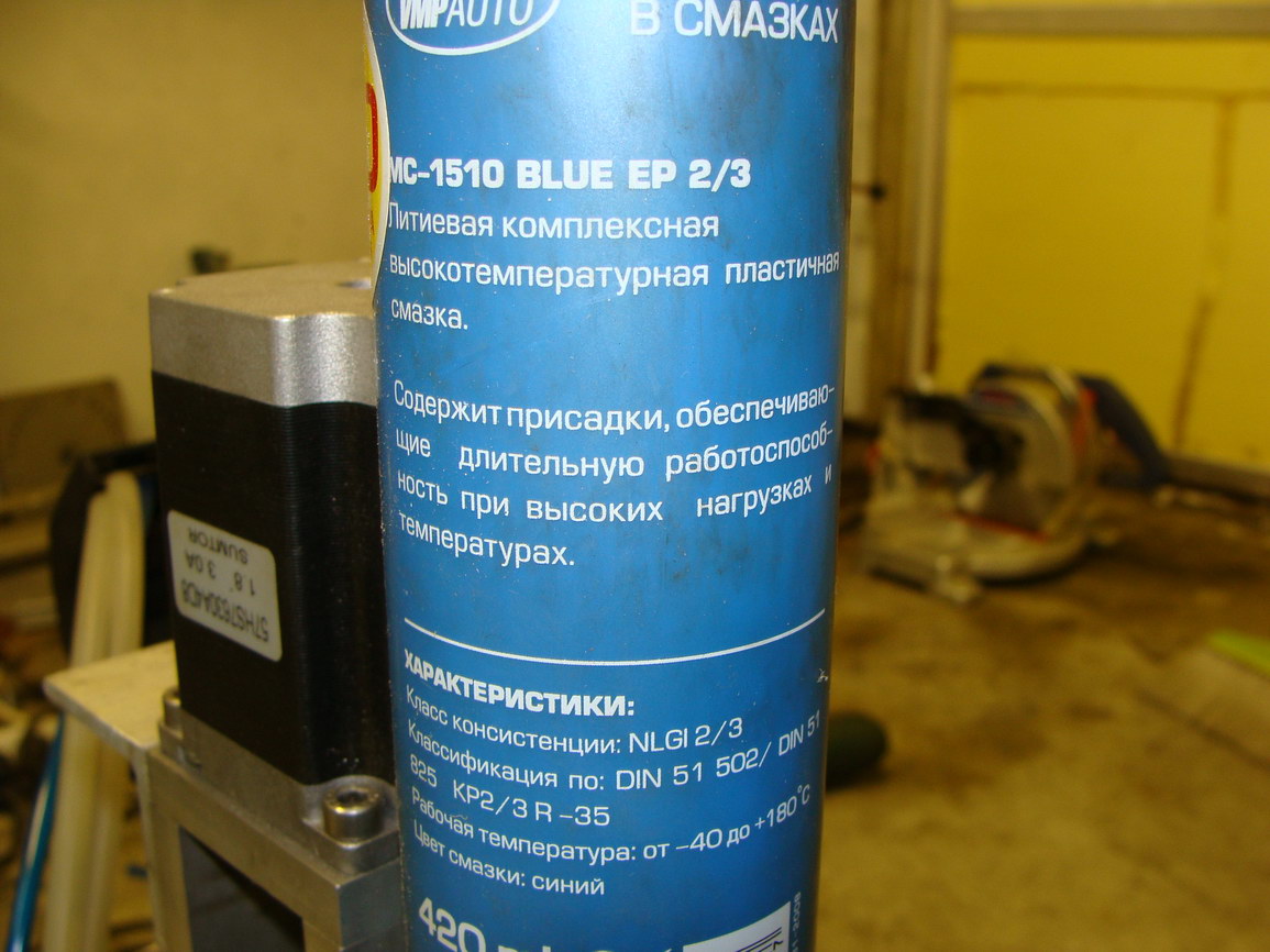

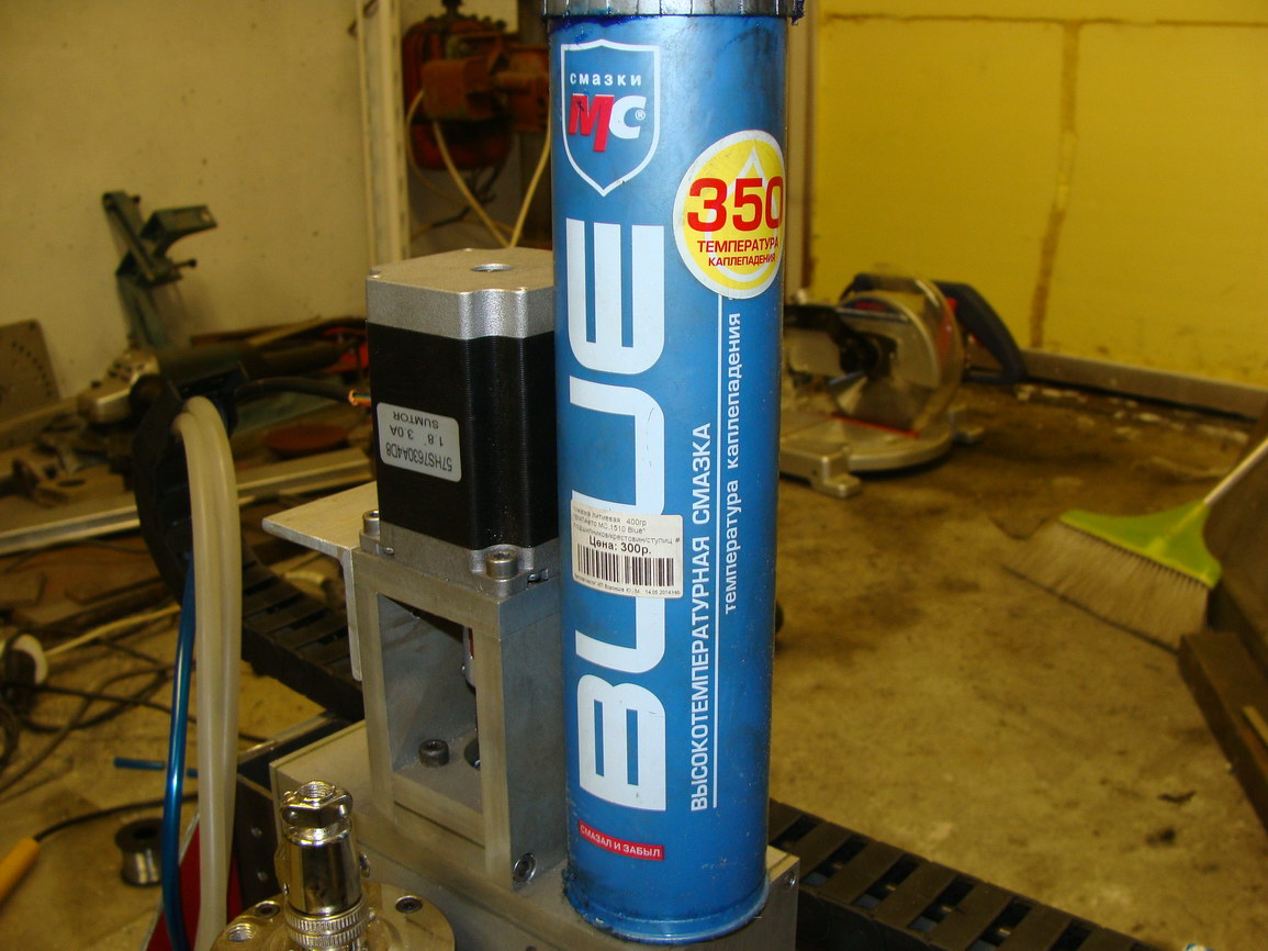

Нашел только такую, но думаю нормально.
DSC09610 (2).JPG (5595 просмотров) <a class='original' href='./download/file.php?id=36637&mode=view' target=_blank>Загрузить оригинал (181.73 КБ)</a>
DSC09611 (2).JPG (5595 просмотров) <a class='original' href='./download/file.php?id=36638&mode=view' target=_blank>Загрузить оригинал (185.88 КБ)</a>
