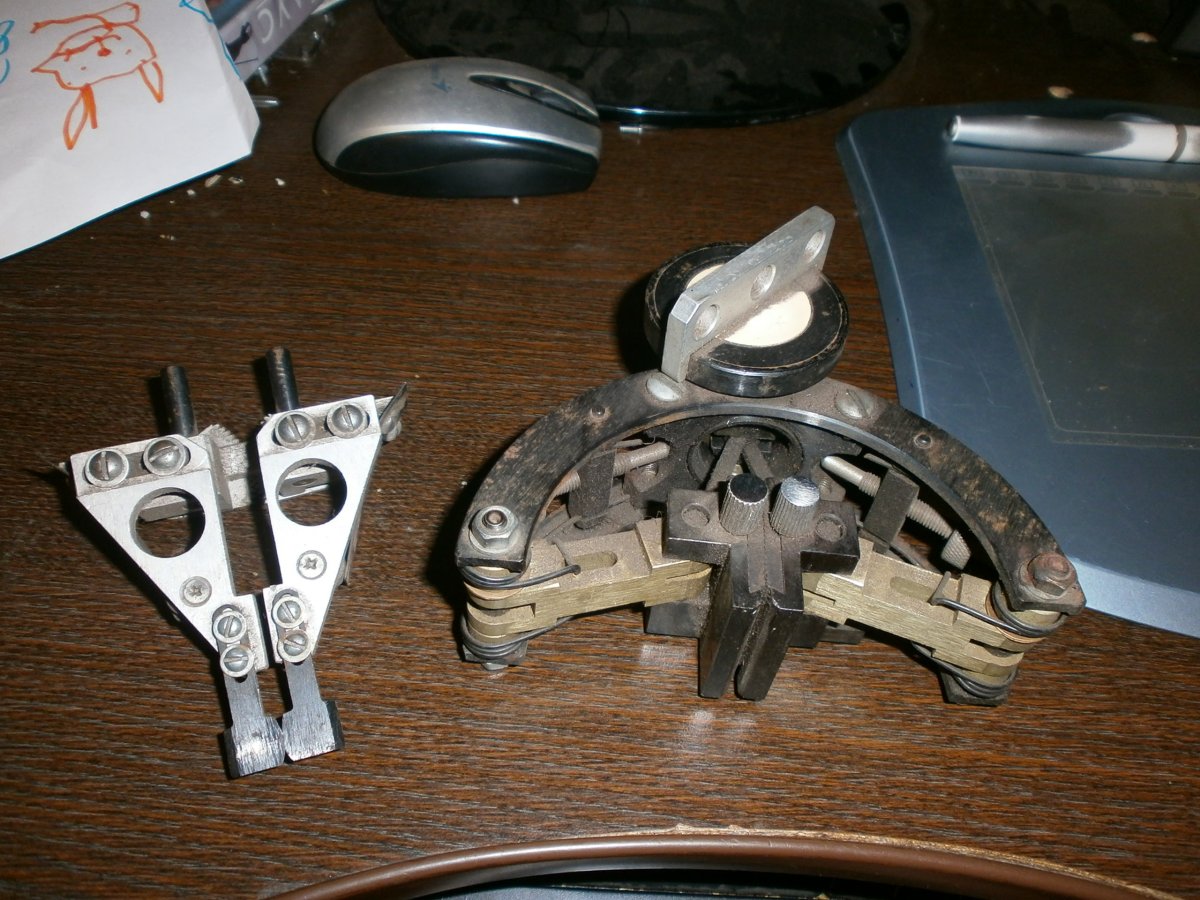

У меня лежит захват от разрывной машины, если интересно могу сделать фото, а если понравится и поменяться на что нибудь..

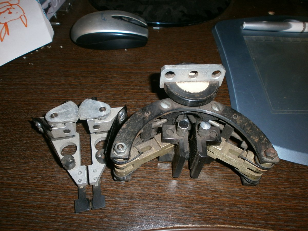

их даже 2.
На бльшом губки сжимаются-разжимаются эксцентриковой поворотной ручкой. если тяги от губок к ручке заменить на более длинные, то губки можно выдвинуть наружу.
Губки сменные (ластохвост).
Маленький- без привода, только зубчатые сектора для синхронизации.

А привода вы для них какие использовали?
Усилие как-нибудь мониторили?
Собственно, главная проблема у меня — это именно понять, что объект уже захвачен.

Я никуда их не пользовал.
Это останки разрывного стенда из лаборатории колледжа где я когда-то учился.
Он и сделан изначально так, что если из него что-то зажатое вытягивать, он зажмёт еще сильнее.
Большой захват я-бы, если-бы мне было нужно механизировать, дооснастил гайкой к штоку (который в круглой ручке внутри, и который тянет-толкает суставы) и винтом, соединённым с мотором. Даже шаговым.
А датчиком дооснастить любым можно. самое банальное это микрик под "подушкой" захвата..
