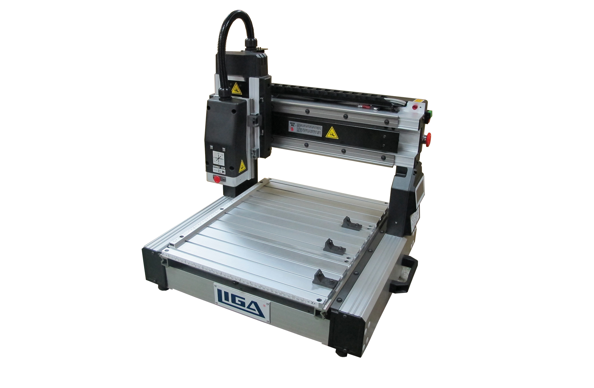

Фрезер с ЧПУ ICARVER 1318 331х457х76 шаг, без смены Р=500Вт(Китай), программа iPicture
2900 USD

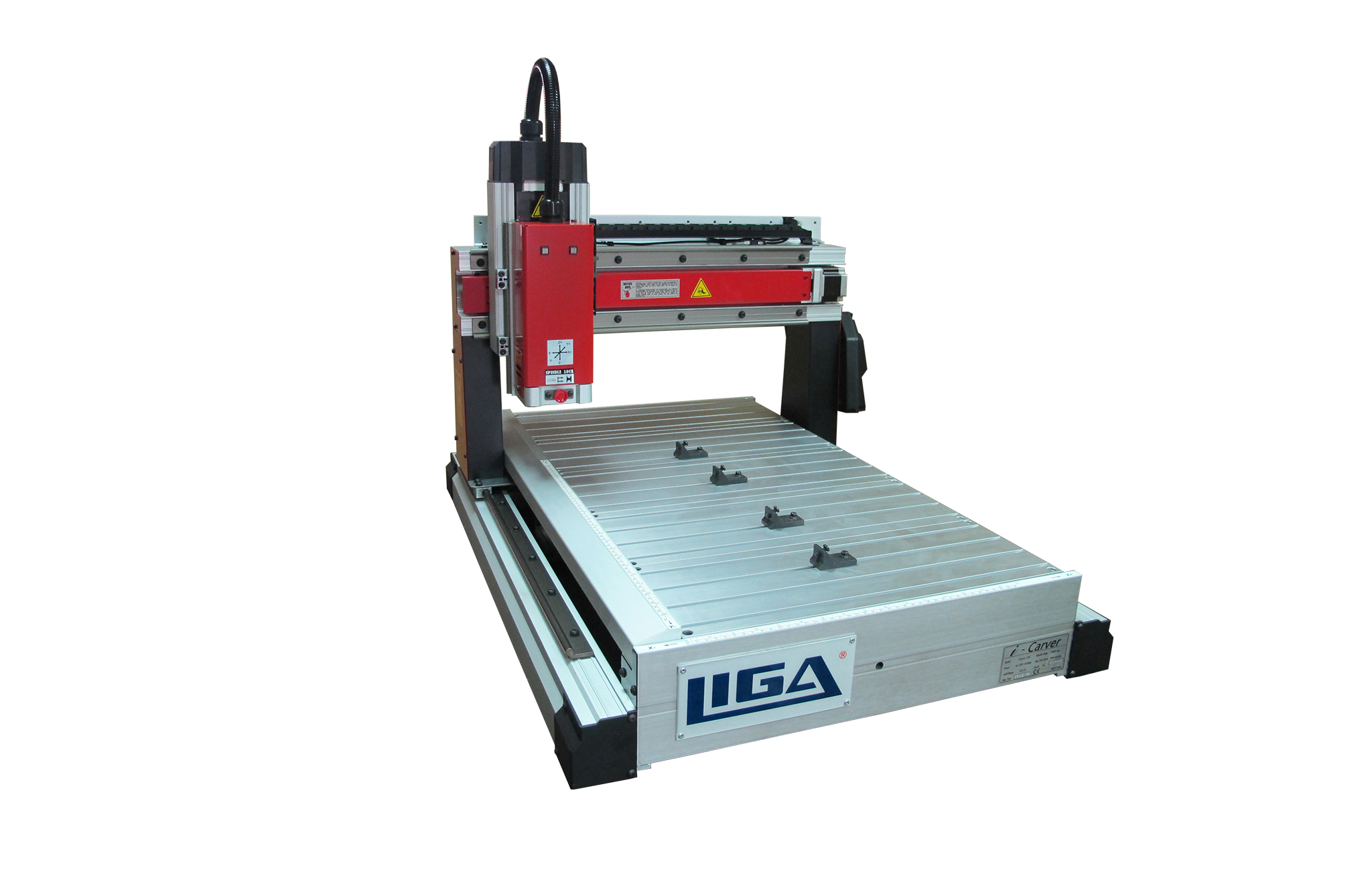

Фрезер с ЧПУ ICARVER 1520 381х508х101 шаг, без смены Р=800Вт(Китай), программа iPicture
5050 USD

Мне кажется, или направляющие скольжения? Или даже ролики?
NKS
Сообщения: 2464
Репутация: 1233
Откуда: Волгоград
Re: Настольное оборудование с ЧПУ
Сообщение NKS »
megagad писал(а):Мне кажется, или направляющие скольжения? Или даже ролики?
Похожи на игусовские направляшки с полимерным сменным вкладышем.
megagad
Сообщения: 3152
Репутация: 712
Сообщение megagad »
NKS писал(а):Похожи на игусовские направляшки с полимерным сменным вкладышем.
они самые - полуцилиндр на "опоре":
от только вот эта картинка вогнала в уныние:
Это выходит допустимый люфт таких подшипников почти пол миллиметра?
У квадратных вообещ страх и ужасть:
И опять в голове возникает вопрос - за что 3 и 5килоенотов?

По поводу того за что платить. В данном случае Вы платите за комплектацию (ЗИП с инструментом, iPicture и диск с более 500 3D моделями). Ну и естественно за стабильность и скорость работы. Согласен есть станки дешевле. Но потом выясняется что шаги пропускает, что либо отваливается, шпиндель глохнет в материале и прочие проблемы. Так что в данном вопросе выбор исключительно за Вами. Но к примеру в Канаде их разбирают по 40 штук в месяц.
Про направляющие http://forum.rcdesign.ru/f41/thread84032.html
megagad
Сообщения: 3152
Репутация: 712
Сообщение megagad »
LIGA писал(а):По поводу того за что платить. В данном случае Вы платите за комплектацию (ЗИП с инструментом, iPicture и диск с более 500 3D моделями). Ну и естественно за стабильность и скорость работы. Согласен есть станки дешевле. Но потом выясняется что шаги пропускает, что либо отваливается, шпиндель глохнет в материале и прочие проблемы. Так что в данном вопросе выбор исключительно за Вами. Но к примеру в Канаде их разбирают по 40 штук в месяц.
Скорость? на скольжении слово "скорость" звучит как насмешка :)
Про стабильность та-же песня.
Про точность - поднимите глаза вверх - допустимые люфты в подшипниках я привёл. Собственно они их и не скрывают.
А по поводу "в Канаде их разбирают по штук в месяц" - откуда статистика?
Про направляйки - "одна вода" - ни фото станков, ни реальных измерений точности. Ведь для одних и сотка - криво, а для других и миллиметр разности - уже нормально :) За 3к баксов можно собрать небольшой чисто железный станок на профильных рельсах(как минимум хивиновскими :) ) и ШВП, если ещё чуток денги накинуть - ещё и с сервоприводами.

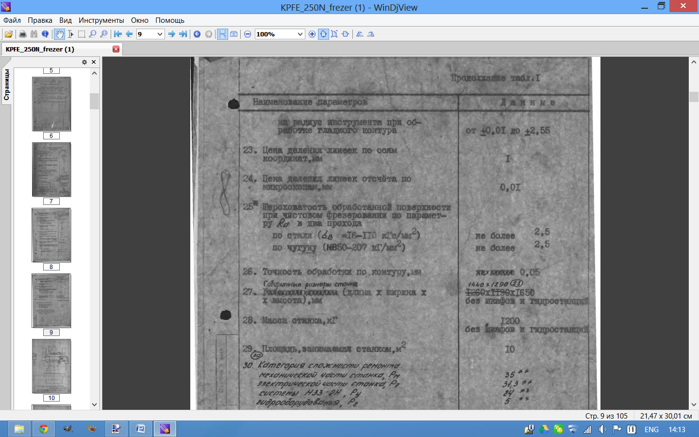

LIGA Можете указать шероховатость детали после обработки?
Вот как на советском ЧПУ:
123.png (3026 просмотров) <a class='original' href='./download/file.php?id=36389&mode=view' target=_blank>Загрузить оригинал (786.95 КБ)</a>
