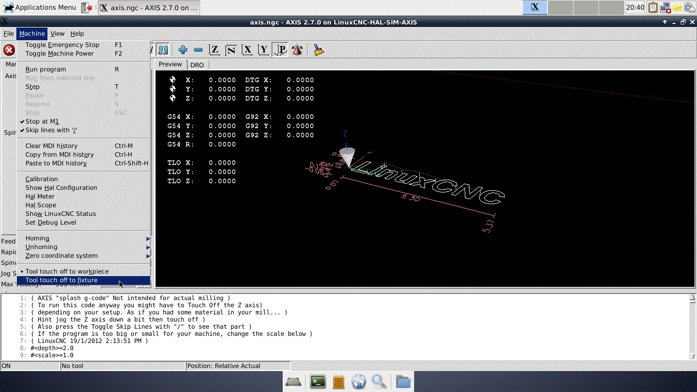

Спасибо! Вроде на стенде зашуршали оба мотора. Пока не проверял, порядок и возможность совместного хомления осей. Глупый вопрос, но как перевести станок в режим координат, для того что бы двигать сразу два мотора на Оси? И еще один глючек, если двигаю ручками отдельно Х1, то все нормально, режим перемещения continius, а вот если руками с клавиатуры двигаю ось А (у меня это Х2), мотор двигается до упора, могу только направление поменять. Это глюк или особенность?

sosedko писал(а):Спасибо! Вроде на стенде зашуршали оба мотора. Пока не проверял, порядок и возможность совместного хомления осей. Глупый вопрос, но как перевести станок в режим координат, для того что бы двигать сразу два мотора на Оси
вот на фото (конфиг не мой)
подробно рассказать не могу дело было давно , подробностей не помню .Все подсказывали на форуме
