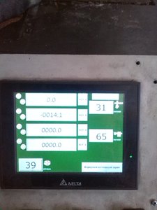

Решили будем делать на контроллере Delta, + хотелось добавить индикацию положения на нем же. Чтоб уменьшить габариты пульта было решено применить панель оператора (убрать крутилки подач и оборотов шпинделя), и вывести на нее индикацию положения+ обороты и подачи супортов.
Панель оператора - главный экран (10128 просмотров) <a class='original' href='./download/file.php?id=36084&mode=view' target=_blank>Загрузить оригинал (150.77 КБ)</a>

Вверху шкафа контроллер, на нем четыре модуля позиционирования, куда заведены 4 линейки с осей (боковой суппорт и верхний суппорт)
Экран индикации (10128 просмотров) <a class='original' href='./download/file.php?id=36089&mode=view' target=_blank>Загрузить оригинал (145.21 КБ)</a>
Экран индикации
При необходимости, можно перейти в экран индикации положением, до 0,1 мм (линейки магнитные, точность невысокая), либо можно как и раньше по лимбам.

В принципе, всего чего хотели добились, шкаф в 2 раза меньших размеров, пульт с панелью оператора, без крутилок, все подачи и обороты задаются с панели. И цифровая индикация положения.
