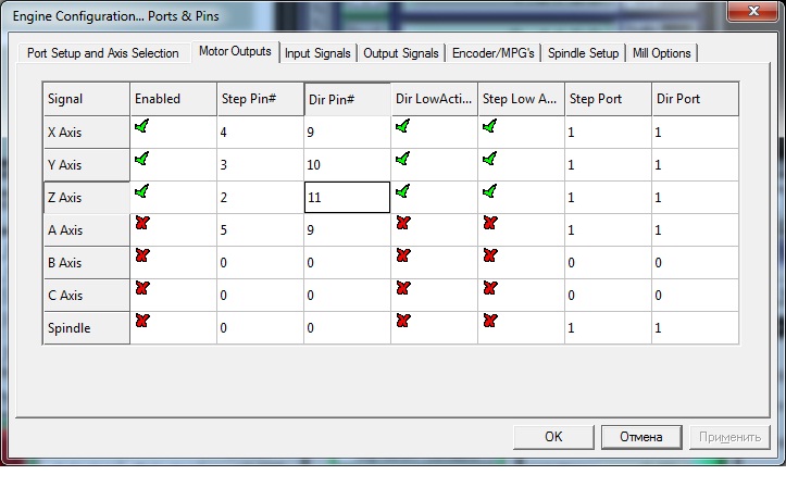

Помогите сделать распиновку по схеме
Помогите сделать распиновку по схеме в Mac3

в смысле "распиновку"? в схеме всё расписано, даже пины указаны. Конечно, немного кривовато(ибо обычно всё по порядку идёт), но без проблем вбивается в МАЧ - просто указываете номер нужного вам пина и всё.

Дык вроде и настраиваю, как на схеме. Но на хоткеи не реагирует, т.е не ездят движки по стрелочкам. Прилагаю скрин. Может неправильно настроил, подскажите.

Распиновка не для Mach3 а для Ncstudio на схеме! И Pin1 на Probe идет.Igor_Ch писал(а):Дык вроде и настраиваю, как на схеме. Но на хоткеи не реагирует, т.е не ездят движки по стрелочкам. Прилагаю скрин. Может неправильно настроил, подскажите.

А на экране в Маче циферки бегают?

На экране в Маче цифры бегают.

мож ЛПТ не пашит или его адрес не правильно указан

Причем тут бегают? Схема не для Mach3!Igor_Ch писал(а):На экране в Маче цифры бегают.

то есть если драйв шаговика подключен к 4 пину ЛПТ и это прописано в Маче бегать одна ось не будет потому как разъем под НЦСтудиоshalek писал(а):Схема не для Mach3!

Igor_Ch, ты на прямую подключаешься к ЛПТ или через плату опторазвязки?
Есть вариант что у ЛПТ или питание низкое или мощей не хватает оптопары открыть

Только хозяин может с уверенностью сказать, что и куда подключено. Ну совпадет один пин, а дальше? А земля, а выводы частотника?aftaev писал(а):то есть если драйв шаговика подключен к 4 пину ЛПТ и это прописано в Маче бегать одна ось не будет потому как разъем под НЦСтудиоshalek писал(а):Схема не для Mach3!

aftaev, в ПК есть плата шефрации\дешифрации(по крайней мере так определяется) PCI. К ней через кабель LPT подключен блок управления станком.

aftaev, Это то, что шло в комплекте со станком

Что-то мне говорит что это Ncstudio. И кабель немного не такой, а пинов например на 15. Так, что ставьте Ncшку и потом настраивать.Igor_Ch писал(а):aftaev, в ПК есть плата шефрации\дешифрации(по крайней мере так определяется) PCI. К ней через кабель LPT подключен блок управления станком.

shalek, Дело всё в том, что станок пришел полностью в сборе, никакой логики я сам не подключал. Всё мол просто, установил плату PCI в ПКб поставил драйвер, настроил ПО и всё заработало

А дальше брать и переделывать.shalek писал(а): Ну совпадет один пин, а дальше?
Переделывали большой китайский сверлийный который управлялся от контроллера Омрон, там вообще разъемов не было. А ось Z так вообще не моторизирована, а на гидравлике. И ничего бегает от Мача уже пол года
Было бы желание и руки, сделать можно

shalek, пинов на LPT 15

если есть плата PCI то это NCStudioIgor_Ch писал(а):aftaev, в ПК есть плата шефрации\дешифрации(по крайней мере так определяется) PCI. К ней через кабель LPT подключен блок управления станком.
если хош чтоб работало от Мача, то нужно втыкать в LPT и переделывать малость схему

Ключевое слово. Еще раз повторяю. У Вас система не Mach3!Igor_Ch писал(а):shalek,плату PCI в ПКб
