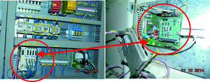

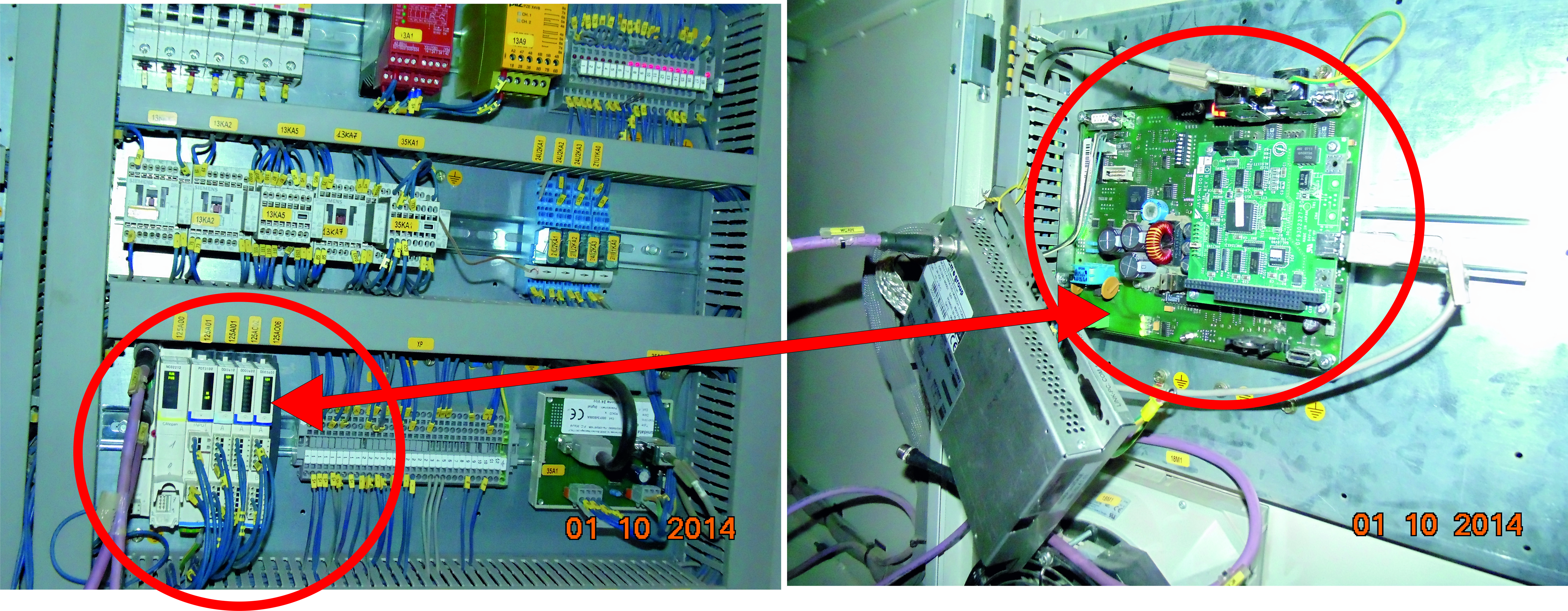

Всем доброго времени суток!
Нуждаюсь в консультации по ремонту станка Morbidelli Author 327 NB. Имеется ряд ошибок выпадающие при запуске, одна из первых "PLC48: INVERTER FREQUENCY ERROR". Если кто-то может на толкнуть на нужную мысль буду очень признателен. На фото узлы которые я не могу скомутировать (установить связь между ними).

1. Станку семь лет.
2. Софт используется Xilog plus scm@group.

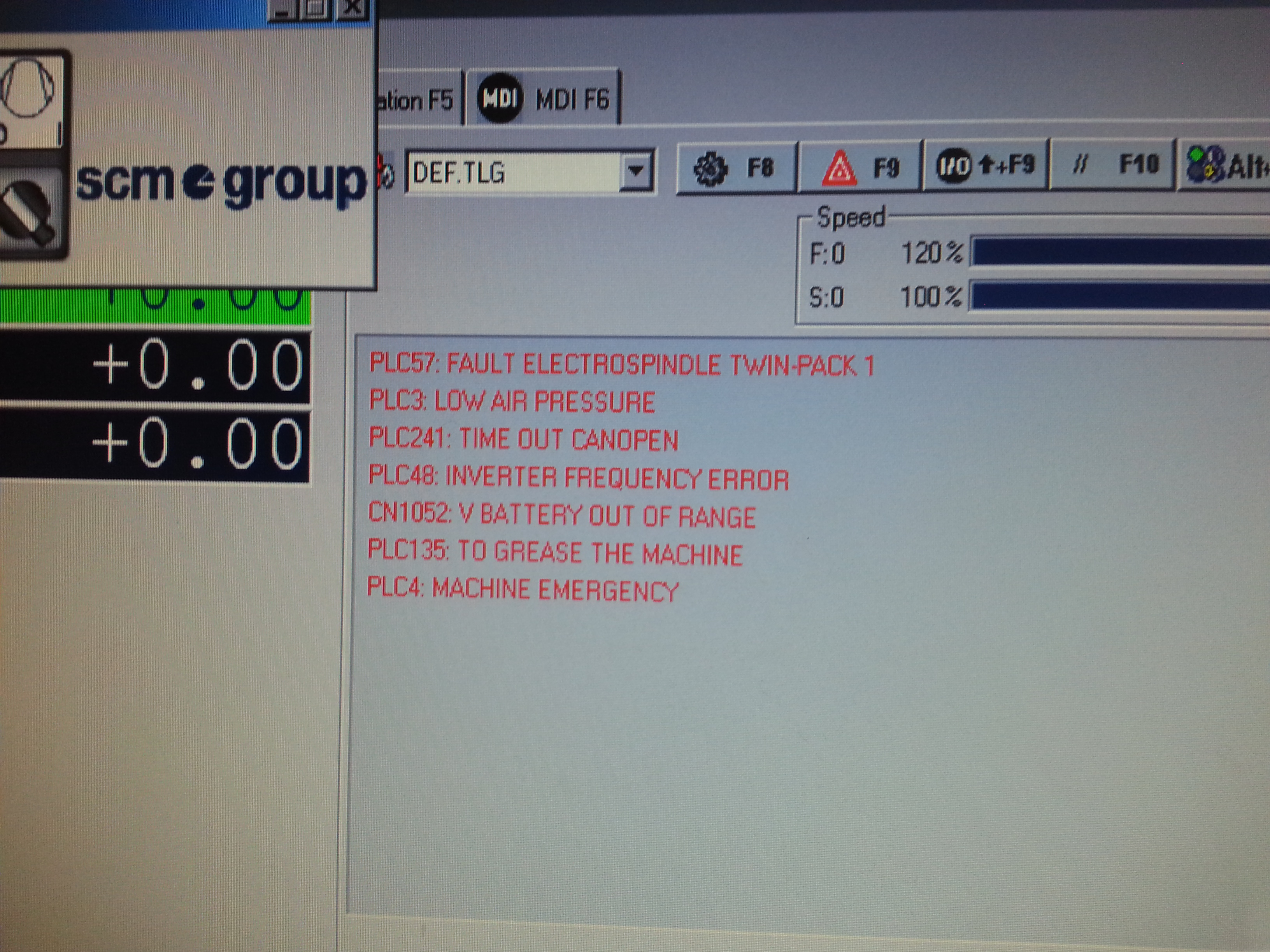

3. Обстоятельства следующие: У станка Вылетала ошибка отсутствие масла, причину нашли, на одном из блоков было кз по причине вздувшейся ёмкости. Пока искали и устраняли эту причину, на плате управления села в "хлам" батарейка, да и до кучи её заменили при выключенном станке, что за собой и привело как я понимаю сброс настроек железяки ( фото с права). Вот собственно и ломаю сейчас голову как на неё за лесть "если это в ней причина".
4. Станок сейчас в не рабочем состоянии вылетает пять ошибок из семи первая PLC4, вторая PLC48.
5. Электро схема станка есть и в электронном виде и в бумажном.
6. С паяльником дружим ).

у меня была похожая проблема (matsuura 1991год выпуска) при скачке напряжения, слетели все настройки станка, тоесть получил голую стойку, которая понятия не имеет, что за железо к ней подключено, вылечили тем что позвонили в фирму которая его раньше обслуживала, у них оказался бэкап настроек похожего станка, пошаманили но запустили.... после них я сам сделал бэкап настроек, теперь такие глюки мне не страшны
выложи мануал, весь который есть (электронный разумеется :) )
