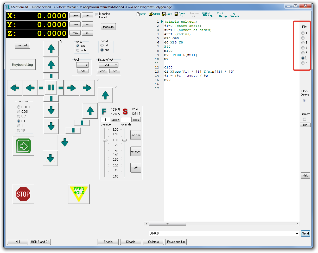

michael-yurov писал(а):У KMotionCNC и KFlop - 7 независимых процессов.
Т.е. и программа и сам контроллер могут обрабатывать семь независящих друг от друга программ.
Сколько управляющих программ (ну тех, что на G-коде пишут) можно исполнять одновременно?
Семь разных файлов УП.
При чем они могут быть написаны со всякими переменными, циклами и внутренними командами.
2014-10-28 19-41-35 KMotionCNC - Disconnected - C  Users Michael Desktop Комп станка KMotion431s GCode Programs Polygon.ngc.png (2778 просмотров) <a class='original' href='./download/file.php?id=35692&mode=view' target=_blank>Загрузить оригинал (104.14 КБ)</a>
Сам контроллер выполняет все семь одновременно.
Если выполняется 1 поток (как это обычно бывает) - ему выделяется лишь 1/8 процессорного времени.
(восьмой поток - служебный)

michael-yurov писал(а):Сам контроллер выполняет все семь одновременно.
Вот в документации этот вопрос как-то туманно освещён - попробовал-бы чтоль?..
P.S. Это довольно плохо стыкуется с RS274/NGC, поэтому есть великие сомнения, что это работоспособно...
Re: сколько процессов!?
Nick писал(а):И второй вопрос, как делятся оси между этими файлами?
UAVpilot писал(а):Вот в документации этот вопрос как-то туманно освещён - попробовал-бы чтоль?..
Что-то не получилось нифига.
Пока не остановишь один файл - другой не запускается.
Если попытаться управлять станком из двух разных программ - у него довольно забавно сносит башню. Логику его действий я понять не смог, но он пытался выполнять УП и команды ручных перемещений одновременно.
То, что у контроллера есть 7 отдельных потоков, в которых он может выполнять разные программы, написанные на Си - это точно,
но как заставить выполнять разные УП одновременно - я не понял.
Пока не остановишь одну УП - он не хочет запускать вторую.
Даже если запустить в двух окнах разные УП - он движется по первой, а, как только ее останавливаешь - перепрыгивает на координаты второй и движется по второй траектории.
Я пробовал не смешивать оси (в одной УП - только X, а во второй - только Y), но это не помогло.
В контроллере действительно есть 7 независимых потоков. в которых могут выполняться подпрограммы (например, он может одновременно искать базу, моргать светодиодом, включать, выключать шпиндель, и еще какой-нибудь фигней заниматься, не связанной с выполнением остальных подпрограмм).
Но все это касается только его программ. написанных на Си.
Видимо, без написания собственной оболочки ничего не выйдет.
