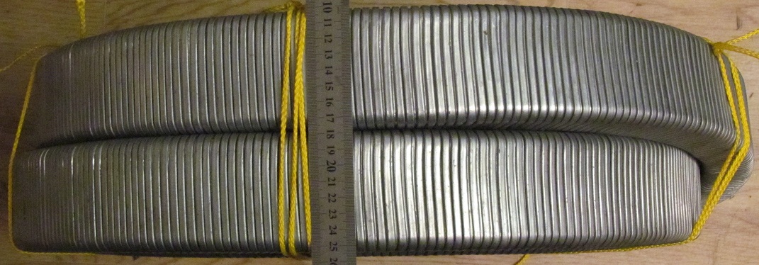

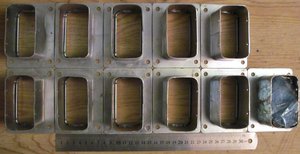

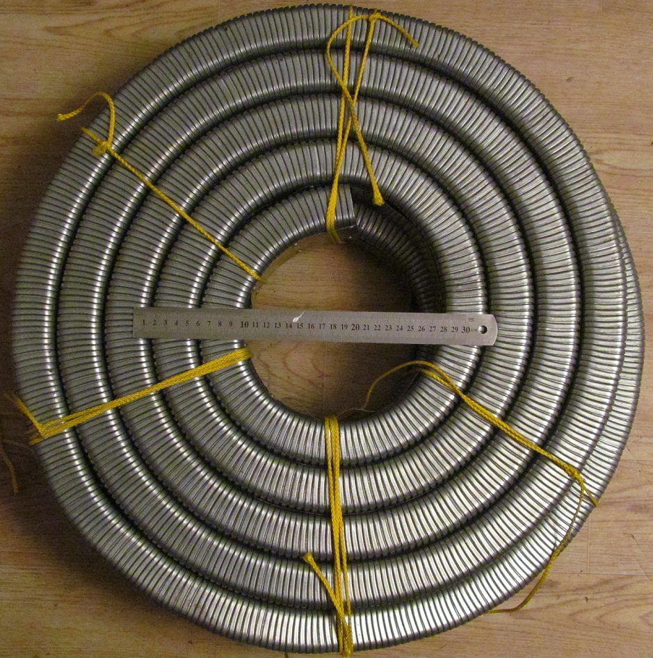

Продам: Кабель-канал СТАЛЬНОЙ с крепежом (аналог MOBIFLEX); внутр.35х72мм; масса - 2,1кг/м.
R изгиба min120мм (желательно от 150мм), стальная лента снаружи.
Идеальная защита от окалины, горячей стружки, пыли, песка, для кабелей управления подвижных частей оборудования и ШЛАНГОВ/трубок СОЖ, ОЖ, воздуха, защиты пневмо- и гидрошлангов.
В наличии: 7метров, 15кг.

IMG_0699.JPG (3055 просмотров) <a class='original' href='./download/file.php?id=35463&mode=view' target=_blank>Загрузить оригинал (454.96 КБ)</a>
IMG_0700.JPG (3055 просмотров) <a class='original' href='./download/file.php?id=35464&mode=view' target=_blank>Загрузить оригинал (186.21 КБ)</a>
IMG_0580.JPG (3055 просмотров) <a class='original' href='./download/file.php?id=35465&mode=view' target=_blank>Загрузить оригинал (149.15 КБ)</a>
