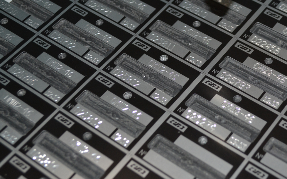

0.3 и 0.5 режу острой фрезой по алюминию.
К примеру окошки и отверстия в шильдах режу фрезой, а на прямоугольники уже заказчик разрезает ручной гильотиной.
DSC_0258.jpg (9577 просмотров) <a class='original' href='./download/file.php?id=35443&mode=view' target=_blank>Загрузить оригинал (779.55 КБ)</a>

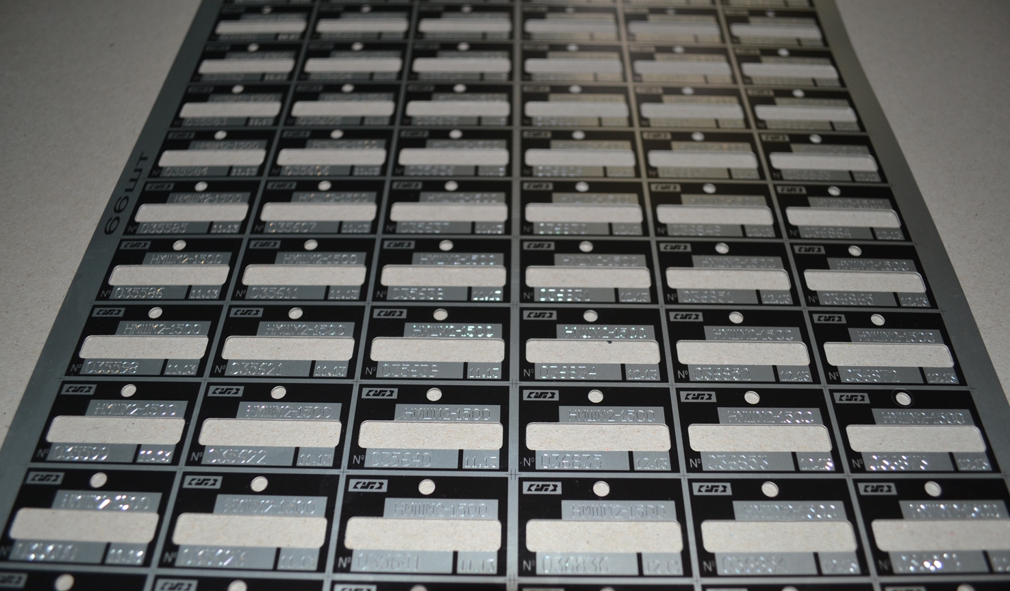

Проблема только в креплении тонких листов, я сначала в куске композита фрезерую нужные отверстия, а потом двусторонним скотчем клею лист алюминия. Клею в местах где не будет проходить фреза.
алюминий приклеен к композиту (9577 просмотров) <a class='original' href='./download/file.php?id=35444&mode=view' target=_blank>Загрузить оригинал (466.23 КБ)</a>
Раньше мой заказчик резал эти шильды на гидроабразиве.
Мой способ хорош для серийной обработки, для единичной сейчас изучаю способы по типу, как на ролике ниже
