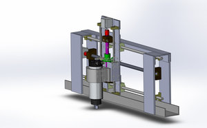

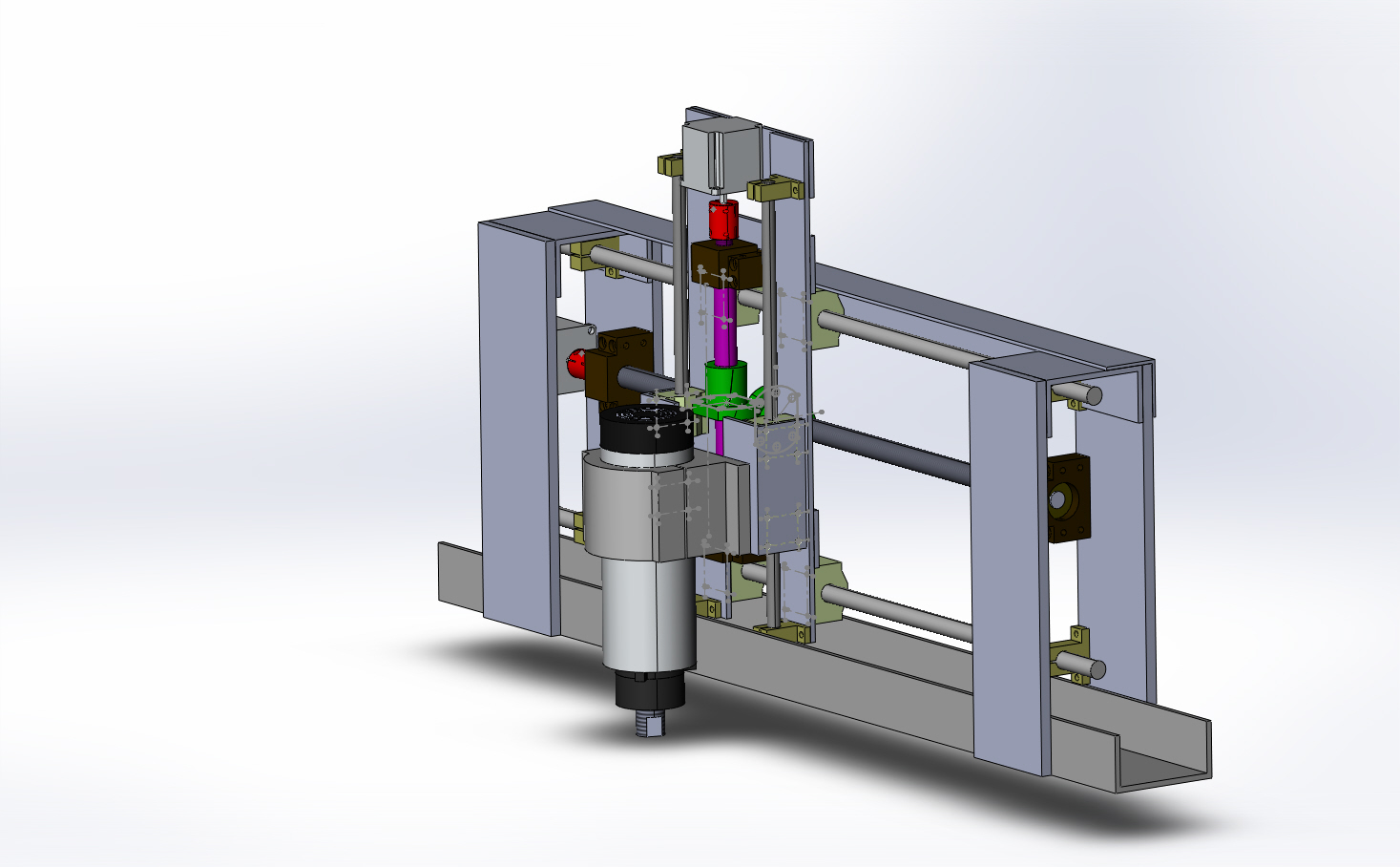

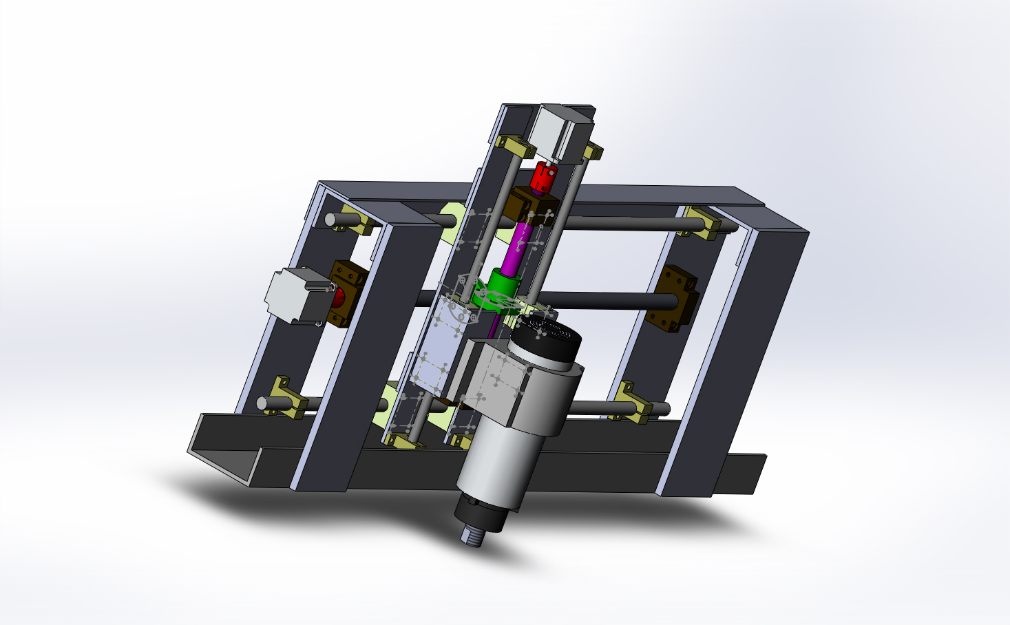

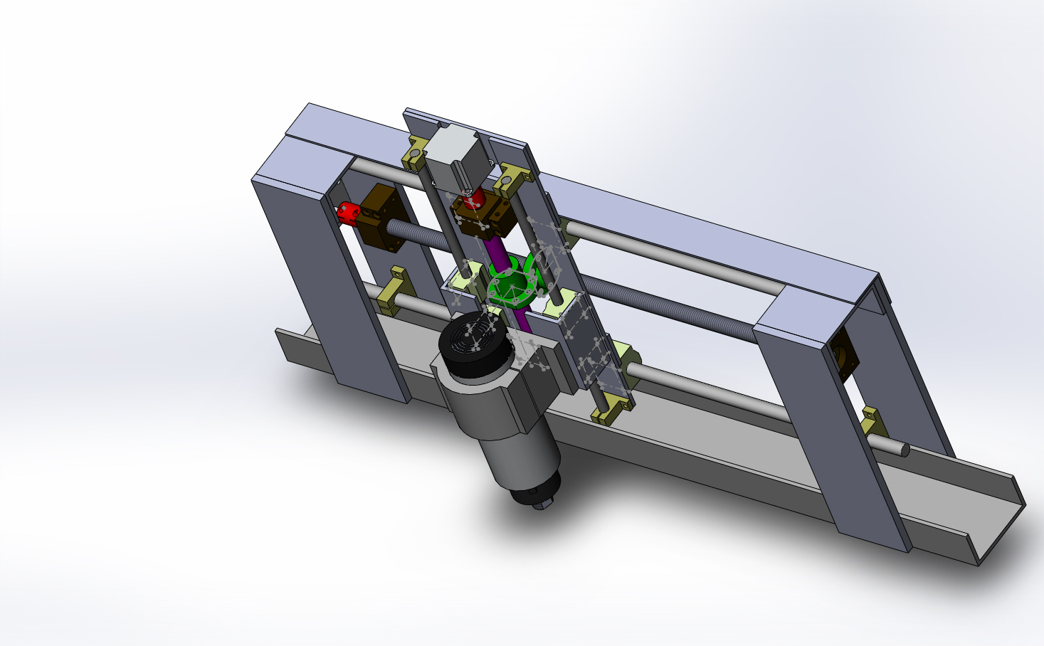

Решил перепародировать станок, а именно ось Z и Y
Основной вопрос, какой шпиндель выдержит сие творение?
Ось Z:
Направляющие цилиндр 12мм
Ось Y:
Направляющие цилиндр 16мм
Вертикальные стойки: полоса алюминиевая 100х10
горизонтальная балка: швеллер 50х100х50
Примерный вид:
axeZ_big_parts_horizontal_axeY_ver2.JPG (3239 просмотров) <a class='original' href='./download/file.php?id=38931&mode=view' target=_blank>Загрузить оригинал (245.48 КБ)</a>
axeZ_big_parts_horizontal_axeY_ver2_2.JPG (3239 просмотров) <a class='original' href='./download/file.php?id=38932&mode=view' target=_blank>Загрузить оригинал (279.66 КБ)</a>
axeZ_big_parts_horizontal_axeY_ver2_3.JPG (3239 просмотров) <a class='original' href='./download/file.php?id=38933&mode=view' target=_blank>Загрузить оригинал (272.91 КБ)</a>
Re: Спародировал станок (1100х583х184) пока по пенопласту
самая жесткая конструкция которую видел :)
aftaev писал(а):самая жесткая конструкция которую видел :)
:hehehe: уверен?
Vadya писал(а):Основной вопрос, какой шпиндель выдержит сие творение?
берешь рукой первую пародию за шпиндель и тянешь в разные стороны и все будет понятно ;)

Тогда такой вопрос, достаточно ли будет того, что я заменю на профильные направляющие только оси Z и Y?
На оси X стоит цилиндрическая направляющая на профиле.
nERV
Сообщения: 1503
Репутация: 624
Откуда: Ульяновск
Сообщение nERV »
Мне кажется что стоит полностью пересмотреть конструктив станка. Т.е оставить только рельсы/швп, а вот все железки выкинуть нафиг и сделать заново. Но нормально.
