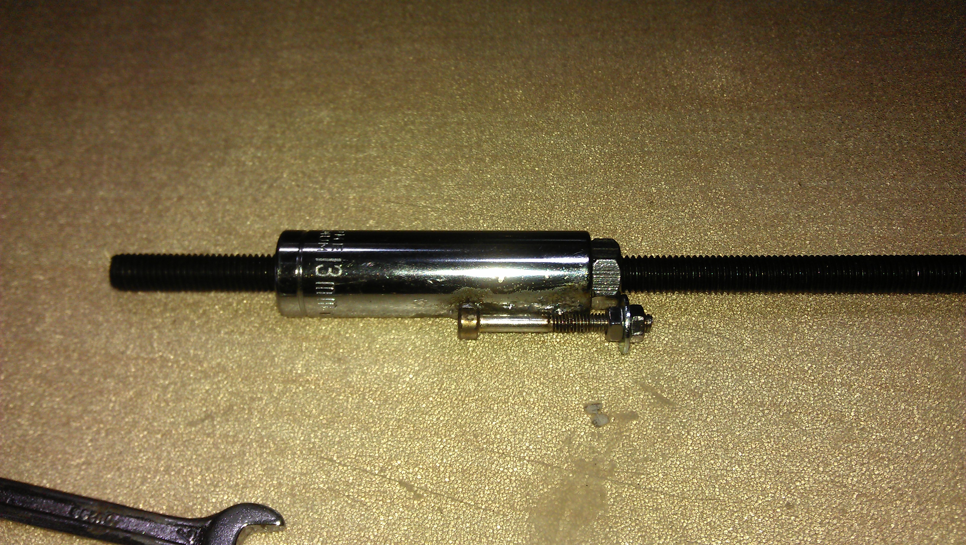

Родилась такая вот идея, см фото.
Критика, закидывание швп и копролоном приветствуются.
Поясню, это удлиненная головка, внутри короткая гайка и длинная, стягиваются винтиком.

То что вы написали это есть абстрактное решение проблемы безлюфтовой гайки, я предложил конкретное решение.
Суть решения в том что используются доступные детали и не требуется токарный и фрезерный станок, плюс компактность.
Меня смущает только один момент, вычитал в инете что люфт в такой гайке должен быть но не более 1/40 оборота винта, при шаге 1.25/40=0.03125мм. По моему многовато, а если затянуть до безлюфтового состояния то увеличивается усилие на вращение винта.

Малейший износ в такой паре (сталь-сталь), а он наступит очень быстро, приведет к люфту на наиболее используемых участках винта, а если его выбрать, то к клину на других, которые меньше используются.
Материалы надо подбирать так, чтобы изнашивалась в основном гайка, а не винт.

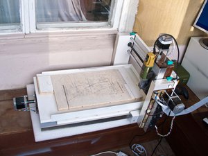

10 лет назад я так сделал для первого станочка:
P6220206.jpg (5444 просмотра) <a class='original' href='./download/file.php?id=35112&mode=view' target=_blank>Загрузить оригинал (867.7 КБ)</a>
(тут вообще все, кроме моторов и бормашинки из хозяйственного магазина)
Bmax77 писал(а):Суть решения в том что используются доступные детали и не требуется токарный и фрезерный станок, плюс компактность.
В чем проблема купить 2 гайки, водопроводную прокладку, шкурку и тюбик суперклея?

Не не трудно, как потом это все было собрано?
Re: Безлюфтовая гайка из подручных материалов без станков
Bmax77 писал(а):Не не трудно, как потом это все было собрано?
Я же говорю - взял две гайки (в моем случае удлиненные), зашкурил торцы, накрутил первую гайку, потом положил водопроводную прокладку подходящего диаметра (чтобы она немного пружинила и распирала гайки), и накрутил на винт вторую гайку.
Слегка стянул их, чтобы этот бутерброд двигался по винту с небольшим усилием, и полил суперклеем, чтобы гайки приклеились к прокладке и не поворачивались друг относительно друга (слегка отпустил и снова стянул, чтобы клей затек).
Излишки суперклея можно посыпать содой - моментально впитается и получится каменная субстанция, которая разогреваясь во время отверждения в моем случае хорошо прилипла к прокладке.
Но в любом случае - на долго такой гайки не хватает.
Я пробовал использовать латунные гайки.
Пробовал фторопластовые и капролоновые.
Бесполезно.

Bmax77 писал(а):Поясню, это удлиненная головка, внутри короткая гайка и длинная, стягиваются винтиком.
Тогда лучше обе гайки загнать в головку, между ними вставить пружину, которую предварительно "натянуть" поворотом гаек друг относительно друга.
Так и люфт выберешь и клинить не будет.

Так там обе гайки в головке и есть. Пружина хороша но есть один минус, полезное усилие передачи не должно превышать усилие пружины, да и если пружина тугая то будет трение сильное.
