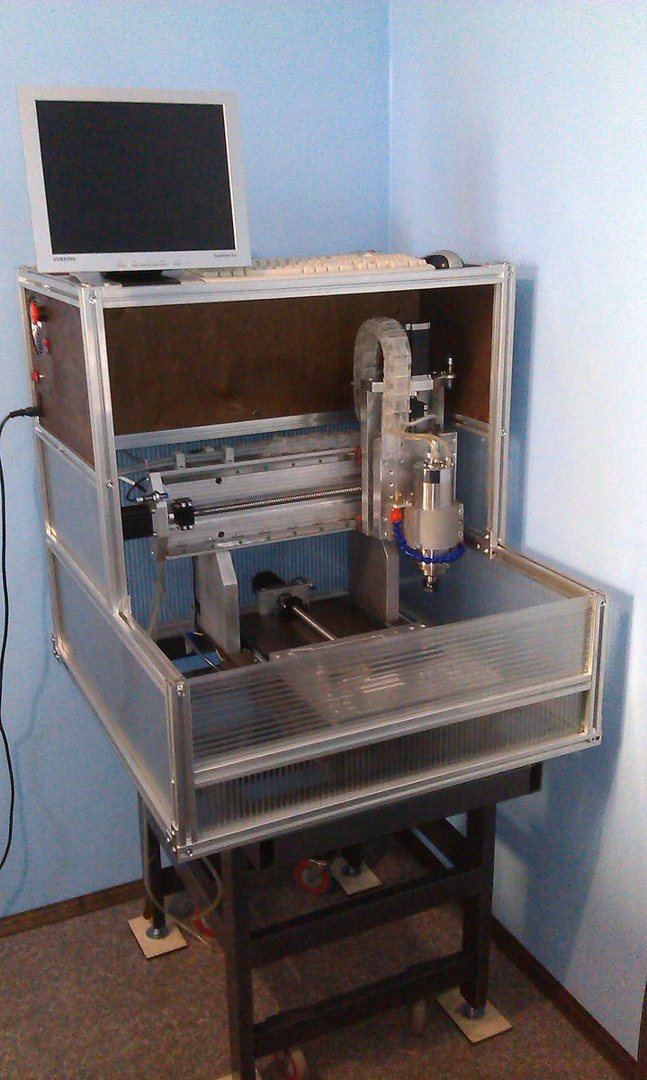

Репутация: 8
рабочее место для небольшого портального фрезера.
Сообщение vbif »
Купил уже 5й мелкий фрезер, актуализировалась проблема организации рабочего места. Предыдущие стоят на обычных ЛДСПшных столах, компы/мониторы/клавы/мыши/блоки управления - на них же, из всех удобств и усовершенствований только "аквариумы" из прозрачного поликарбоната и органайзер на стене для фрез.
хочу сделать нормальное рабочее место, чтобы с одной стороны, занимало по минимуму места, с другой - обеспечивало удобный доступ к станку, а с третьей - содержало/укрывало/защищало системник, блок управления, помпу и опционально - пылесос.
рисую на обычных алюминиевых профилях для торгового оборудования, получается довольно убого. Может кто уже решал подобную проблему - подскажите, как решили.

в общем на витринных профилях фигня какая-то получается. решил делать из 16 мм ламинированной фанеры.

Мне витринный профиль не продали в небольшом количестве, пришлось делать из профиля bosch rexroth 30 мм.
Ещё не всё доделал, но стружка уже не летит по всей мастерской и системники с электроникой под ногами не валяются.

у меня станочки 4060, если сделать по вашему образцу, будет неудобно с крепежом больших заготовок в дальнем конце стола, ну и с монитором-клавой плохо получится.
ну и насчет "стружка не летит" - у меня идет работа по ПП, стружка летит ажно над порталом, нужна полностью закрытая конструкция.

Аспирация из зоны резания. решений из щетины щеток для пола вагон. А если нужно вообще станок закупорить - на больших рабочих зонах попробуй нарисовать боковушки по принципу бортов грузовика, чтобы откидывались. верх - на газлифтах, стыки чем нибудь листовым-резиновым.

elephant007 писал(а):Аспирация из зоны резания. решений из щетины щеток для пола вагон. А если нужно вообще станок закупорить - на больших рабочих зонах попробуй нарисовать боковушки по принципу бортов грузовика, чтобы откидывались. верх - на газлифтах, стыки чем нибудь листовым-резиновым.
аспирация на 4 станка в помещении, где есть живые люди - это ад. Единственный вариант - закупорка и переодическое изымание стружки, в принципе, между сменами инструмента набирается не так много.
Стружка крупная, так что листово-резиновые прокладки не нужны.

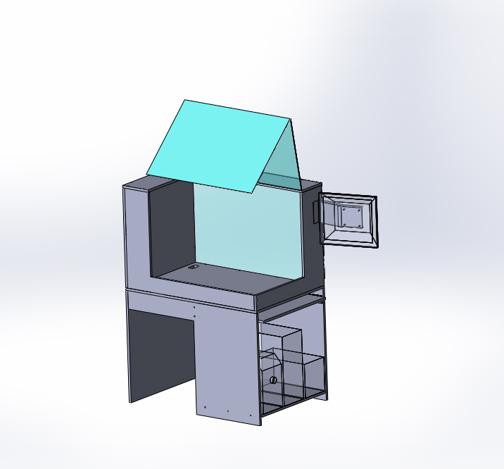

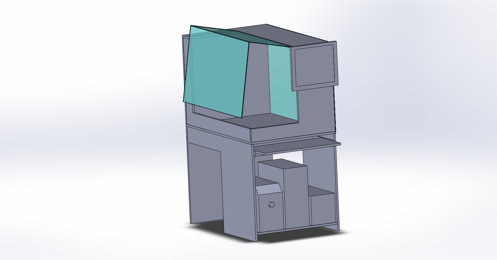

Сообщения: 40
Зарегистрирован: 18 дек 2013, 05:58
Репутация: 8
Re: рабочее место для небольшого портального фрезера.
Сообщение vbif »
что-то сделал. сам стол, пожалуй, надо делать выше + переделывать крепление монитора + делать управляющую консоль, держащуюся под монитором - выкатная полка оказалась слишком низко, работать неудобно.
модель в солиде (3875 просмотров) <a class='original' href='./download/file.php?id=37141&mode=view' target=_blank>Загрузить оригинал (82.71 КБ)</a>
модель в солиде
в последний момент стало лень заказывать нормальное крепление монитора, решил попробовать сделать на трубе. В принципе, сама идея с трубой имеет право на жизнь, но крепление однозначно надо переделывать.
фото получившегося (3875 просмотров) <a class='original' href='./download/file.php?id=37142&mode=view' target=_blank>Загрузить оригинал (989.42 КБ)</a>
фото получившегося
Прикольно. Стекло какое?

Сообщение vbif »
поликарбонат 4 мм, мы из него изделия делаем, так что в наличии было. кстати, монитор тоже на поликарбонатной площадке держится.
