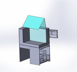

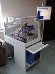

Добавлено: 26 ноя 2014, 08:36
vbif
что-то сделал. сам стол, пожалуй, надо делать выше + переделывать крепление монитора + делать управляющую консоль, держащуюся под монитором - выкатная полка оказалась слишком низко, работать неудобно.
модель в солиде (3665 просмотров) <a class='original' href='./download/file.php?id=37141&mode=view' target=_blank>Загрузить оригинал (82.71 КБ)</a>
модель в солиде
в последний момент стало лень заказывать нормальное крепление монитора, решил попробовать сделать на трубе. В принципе, сама идея с трубой имеет право на жизнь, но крепление однозначно надо переделывать.
фото получившегося (3665 просмотров) <a class='original' href='./download/file.php?id=37142&mode=view' target=_blank>Загрузить оригинал (989.42 КБ)</a>
фото получившегося
Re: рабочее место для небольшого портального фрезера.
Добавлено: 26 ноя 2014, 09:07
Прикольно. Стекло какое?
Добавлено: 26 ноя 2014, 09:42
vbif
поликарбонат 4 мм, мы из него изделия делаем, так что в наличии было. кстати, монитор тоже на поликарбонатной площадке держится.
