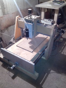

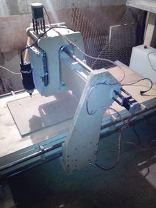

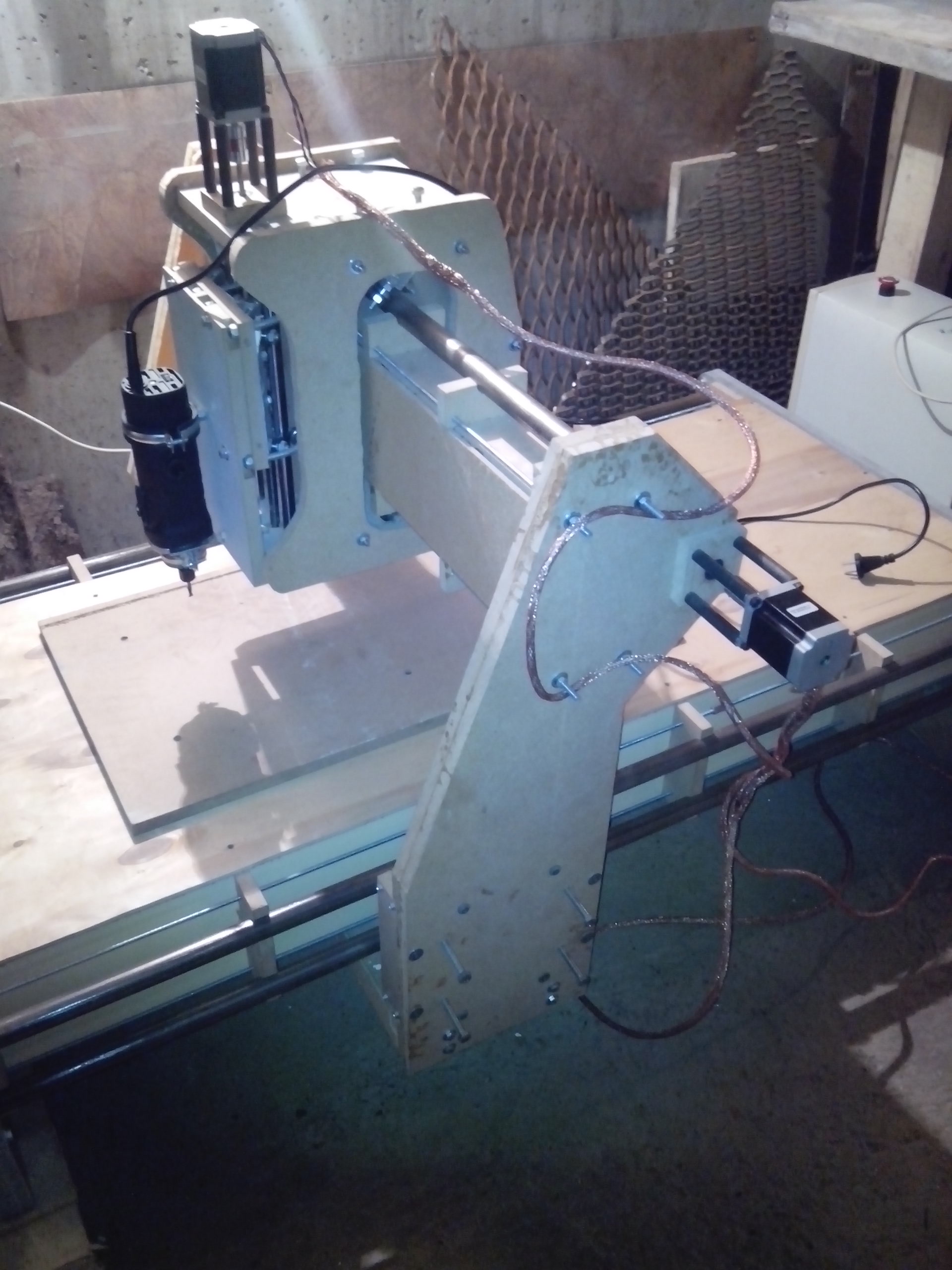

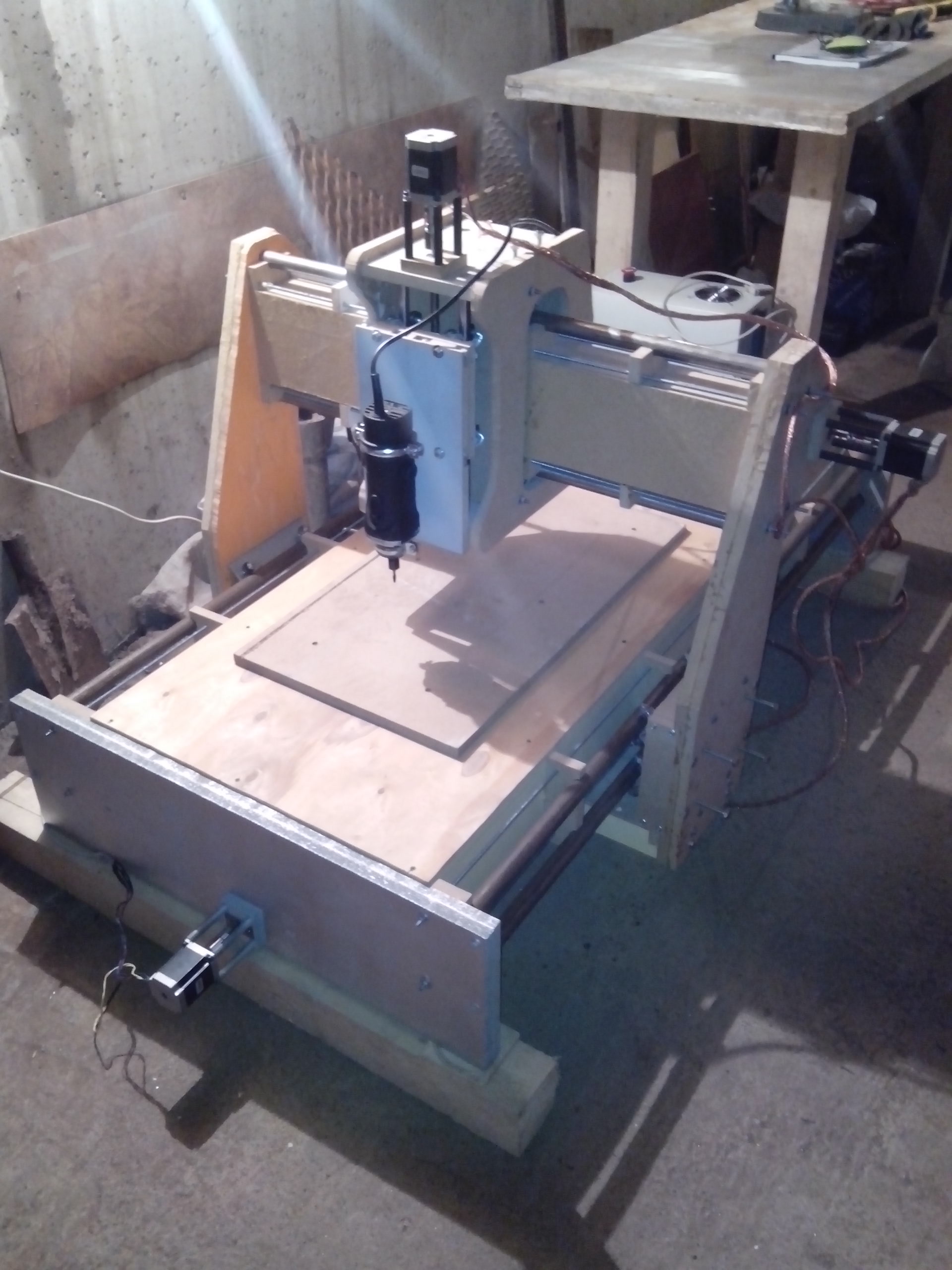

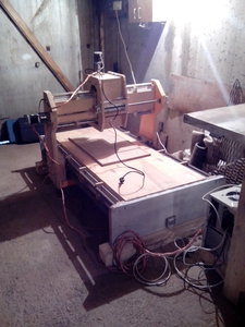

Приветствую, уважаемые форумчане!
Вот и я смог построить и запустить свой первый фрезерный станок. Началось все года 4 назад, когда я загорелся тематикой ЧПУ. Наткнулся в сети на проект Joe's CNC 2006, утверждалось, что можно уложиться в 500$. Станок из МДФ, направляющие - газопроводные трубы, модули скольжения - уголки с подшипниками, ходовые винты - какие-то ACME. Проект в формате Solidworks, все чертежи есть. Большой проблемой для меня стали размеры - они в дюймах. А МДФ у нас толщиной 16 мм. Долго переводил размеры каждой детали в метрическую систему. Выпиливал детали электролобзиком, ручным фрезером и т.д. - о точности остается лишь мечтать... Станок состоит из МДФ, ЛДСП и фанеры - из материалов, которые были доступны мне в разное время))).
Заказал комплект от Purelogic, в состав которого входили многоканальный контроллер-драйвер PLC002, 4 ШД Nema23-76, БП на 12 и 27В, переходные муфты, трапециедальные винты TR-12x3, полированный вал 16мм (на ось Z), бронзовые ходовые гайки и шпиндель PL-SPD-02.
Стройка шла медленно, и постепенно мой интерес начал пропадать. И вот только в этом году, все-таки собрал и запустил. За 4 года ходовые винты местами поржавели, а самый длинный винт вообще погнулся. Размеры обрабатываемого поля примерно 1500х800 мм.
Ну что сказать, очень много времени и средств убито непонятно куда. Теперь я понимаю, что начинать надо было с малого - 300х200 мм, и лучше купить готовый набор механики.
Буду улучшать станок, благо теперь можно будет часть деталей вырезать на нем самом же.

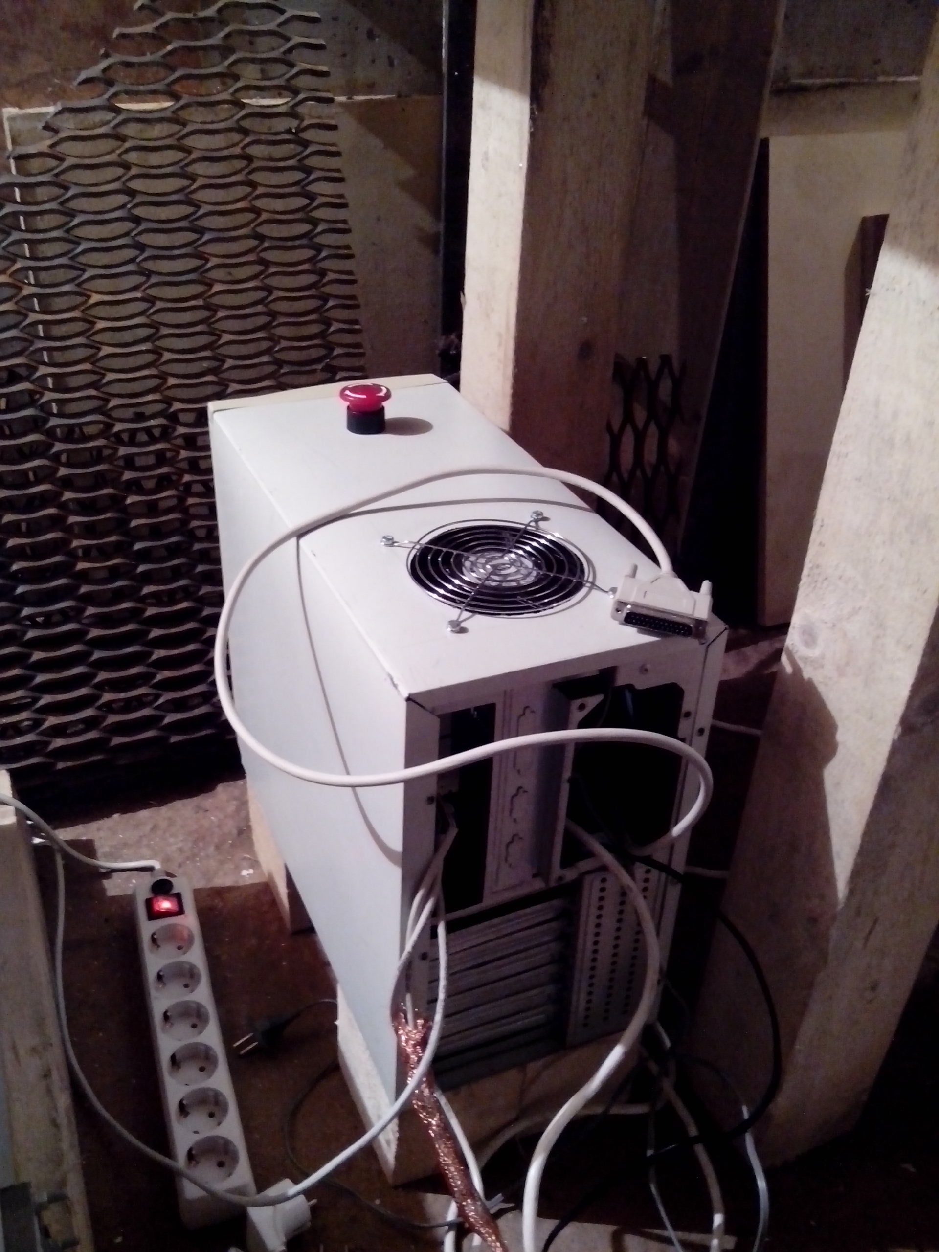

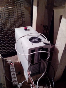

Блок управления станком из старого системника (4399 просмотров) <a class='original' href='./download/file.php?id=34903&mode=view' target=_blank>Загрузить оригинал (491.18 КБ)</a>

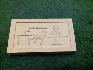

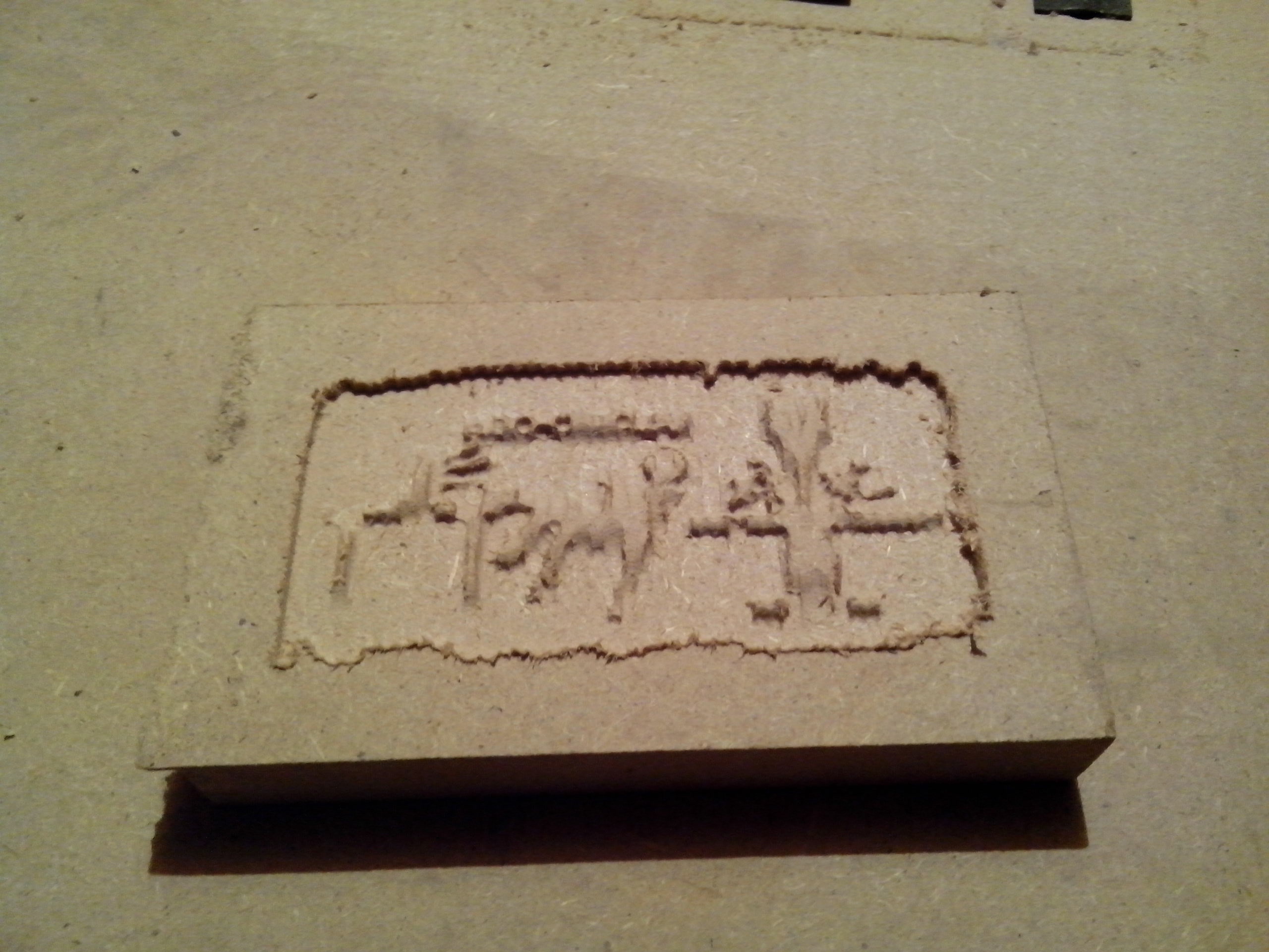

Первое изделие, кривущщееее))) Видимо дело в настройках MACH3 (4399 просмотров) <a class='original' href='./download/file.php?id=34904&mode=view' target=_blank>Загрузить оригинал (487.74 КБ)</a>
Re: Станок по проекту Joe's CNC 2006
Vitus писал(а):Первое изделие, кривущщееее))) Видимо дело в настройках MACH3
Щас Nick тебе такую же подгрызенную карточку зачетного участника нарисует :)
Видимо дело в кривом станке, Мач так заставить криво резать это нужно постараться :lol:

Нашел статью от уважаемого michael-yurov о настройке Mach3, попробую с его настройками выпилить табличку :-)

Vitus, возьми за шпиндель и слегка покачай посмотри как его плющит/колбасит. Пока люфты не уберешь хоть занастраивай Мач ;)

Станок хлипковат (шпиндель шатал), и медленно ездит (1000мм/мин) - быстрее уже не разгоняется, пропускает шаги.
Оси никак не выставлял :hehehe:
Внес изменения в конфигурацию Mach3, и стало резать гораздо лучше:
IMG_20141018_193240.jpg (4167 просмотров) <a class='original' href='./download/file.php?id=35254&mode=view' target=_blank>Загрузить оригинал (571.3 КБ)</a>
Размеры изображения 100х50мм, круглая фреза диаметром 2мм, пилил 2,5 часа :shock:
Все равно видны искажения на рельефе, неравномерность движения и неперпендикулярность осей виной тому...
