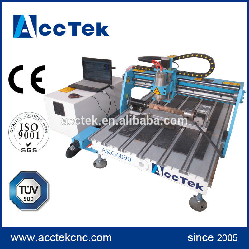

Подбираю станок для хобби и туманных перспектив на будущее.
Прошу похвалить/поругать выбор.
Требования пока смазаные, но определился с полем 6090, фрезеровка цветмета и ниже. Некая универсальность и возможность небольшого апгрейта в дальнейшем.
Вот пока нашел одного китайца (ответили быстро)
http://www.acctekcnc.com/html/products/ ... 16/68.html
Детали в приатаченом файле.
Уточнения:
Leadshine stepper motor 311
Fuling inverter 2.2kw
Leadshine M542 driver‏
X, Z Structure Ball Screw
Y Structure Hiwin Rail Linear Bearings and Ball Screw
Опции:
DSP - 250$
Myst - 300$
Water tank - 120$
Буду благодарен за советы!!

Как то туманно, а где бюджет вашей покупки? Есть на одном сайте тема Собрал в кучу станки с полем 900 на 600, может там определитесь.

Бюджет до 3500$ в Китае.

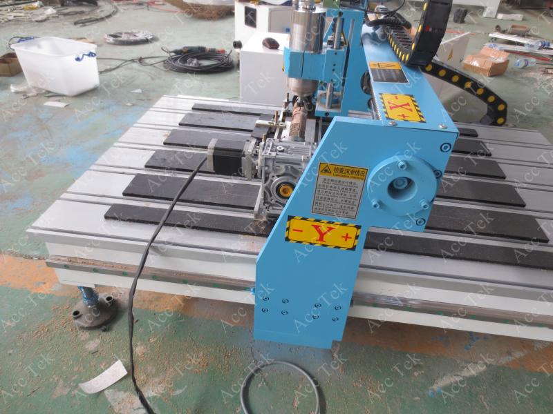

Детали по станку:
Тип - настольный
Зона обработки X,Y,Z 600x900x150mm
Размер стола 890X1200mm
Точность позиционирования X,Y,Z ±0.03/300mm
Точность репозиционирования X,Y,Z ±0.02mm
Стол - T-slot Extrusions
Рама - литая сталь
Тип перемещения X, Z, Y Рельсы Hiwin и швп
Холостой ход 6000mm/min
Рабочая скорость 4000mm/min
Шпиндель 2.2Kw водяное охлаждение
Скорость шпинделя 0-24000RPM
Шаговики Leadshine 311
Система Mach3 (optional:DSP or NC-Studio)
Interface USB
Flash Memory 128M(U Disk)
Collet ER16
X,Y Resolution <0.01mm
Software Compatibility Type3 software, (Option: Artcam software)
Net Weight 180KG
Gross Weight 230KG
4 axis с редуктором под деталь макс 80мм х 600мм
Датчик под инструмент
За все 2880$ в Китае
DSP +250$
Водяное под СОЖ +120$
Охлаждение Туман +300$
