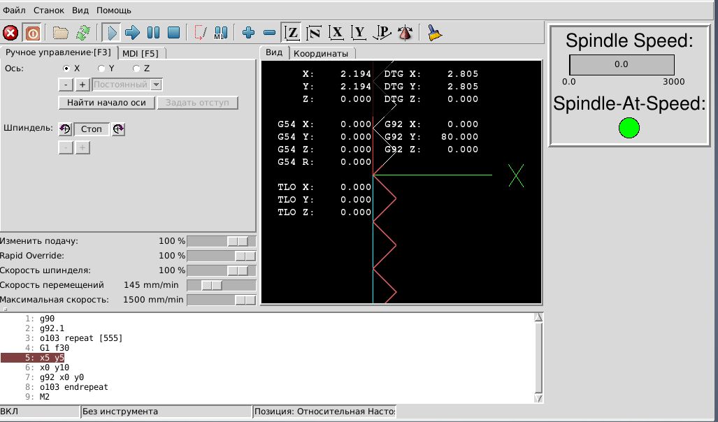

На скриншоте то, что максимально приближено к желаемому результату. Но если остановить выполнение и запустить заново с нужной строки, то из за накопленного значения смещения по Y вся программа сбивается.
В чем у меня ошибка?
Должно работать так: программа проходит один угол, координаты обнуляются и она повторяет это до бесконечности (или большое количество раз), но с возможностью остановить и запустить заново с точки останова.

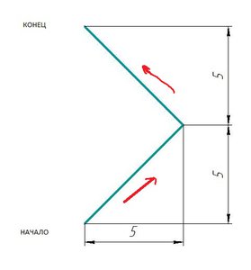

1. что такое "угол" ?alexandr1988 писал(а):программа проходит один угол,
чесно сказать - из видео не очень понятно как всё работает...
можешь контур просто нарисовать от руки , как все должно обрабатываться...
2. конкретно на той программе ,что на скрине "остановить выполнение и запустить заново с нужной строки, то из за накопленного значения смещения по Y вся программа сбивается"???
как мне повторить ошибку:
остановить - и выбрать какую строку?

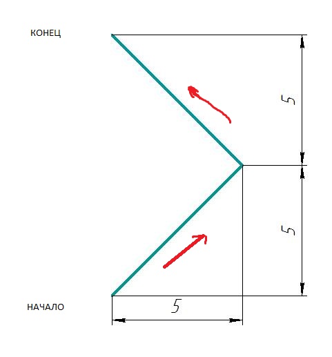

Принцип работы: есть рисунок, например как в приложенном файле.
Его нужно повторять вдоль оси У, то есть дойдя до конца рисунка, начать его заново, но не возвратившись в ноль, а с точки, где закончился предыдущий. Много повторений за бесконечность потянут)
А ту программу можно остановить в любом месте и начать с той строки, где она остановлена. Продолжится она некорректно.

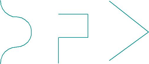

Навскидку фигуры будут как на картинке, или подобные, не особо сложные. Окружности можно будет если что составлять из коротких прямых.
Код попробовал, это то что надо, количество повторений можно любое задать. Возобновление тоже не очень корректное, но намного лучше того, что было.

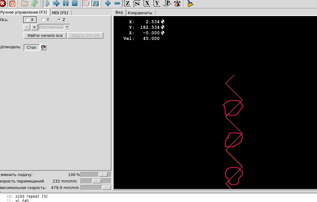

вот так возобновление работает когда остановишь на этом участке: в хал добавить:
net m68_to_m66 motion.analog-out-00 motion.analog-in-00
ж-код:
ж-код:
