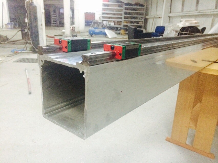

Доброго всем времени суток!

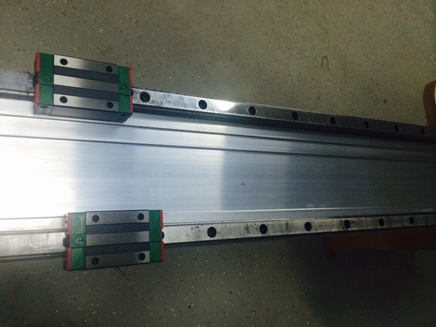

Изготавливаем и продаем станочный профиль для изготовления порталов плазменных, лазерных и небольших фрезерных станков. Используется для серийного производства. Готов для установки линейных направляющих и зубчатой рейки. Тех описание во вложении. Кому интересно - пишите.
Ann727273@yandex.ru
89041111783
г.Иркутск
Стоимость 3800 р/м.п.
Доставка по России транспортной компанией "Деловые Линии"
Наличный/безналичный расчет.
STANOChNYJ_PROFIL_DLYa_PORTAL_NYKh_SISTEM_new.pdf
техническое описание.
(278.35 КБ) 1116 скачиваний
техническое описание. (7746 просмотров) <a class='original' href='./download/file.php?id=34652&mode=view' target=_blank>Загрузить оригинал (100.89 КБ)</a>
техническое описание. (7746 просмотров) <a class='original' href='./download/file.php?id=34653&mode=view' target=_blank>Загрузить оригинал (85.51 КБ)</a>
фото (7746 просмотров) <a class='original' href='./download/file.php?id=34654&mode=view' target=_blank>Загрузить оригинал (104.93 КБ)</a>
фото

Возможна ли доставка EMS почтой по России?

Какая толщина стенки? Миллиметров 7?

michael-yurov писал(а):Какая толщина стенки? Миллиметров 7?
ПДФку качали? Там есть площадь сечения. общесредняя толщина 7мм, но это скорее весго с учётом "наплывов" внутри и площадок под рельсы. более вероятно 4-5мм толщина стенки.
Re: Продаю станочный алюминиевый профиль
Скачал, посмотрел. Без учета доп элементов получилось 6,9 мм.
С учетом наплывов, полагаю - около 6 - 6,5 мм.
Хороший профиль.
Открыл бы чертеж в векторе, и точно посчитал, но с телефона это слишком сложно.

1) да, можем отправить EMS
2) толщина 4,72 мм

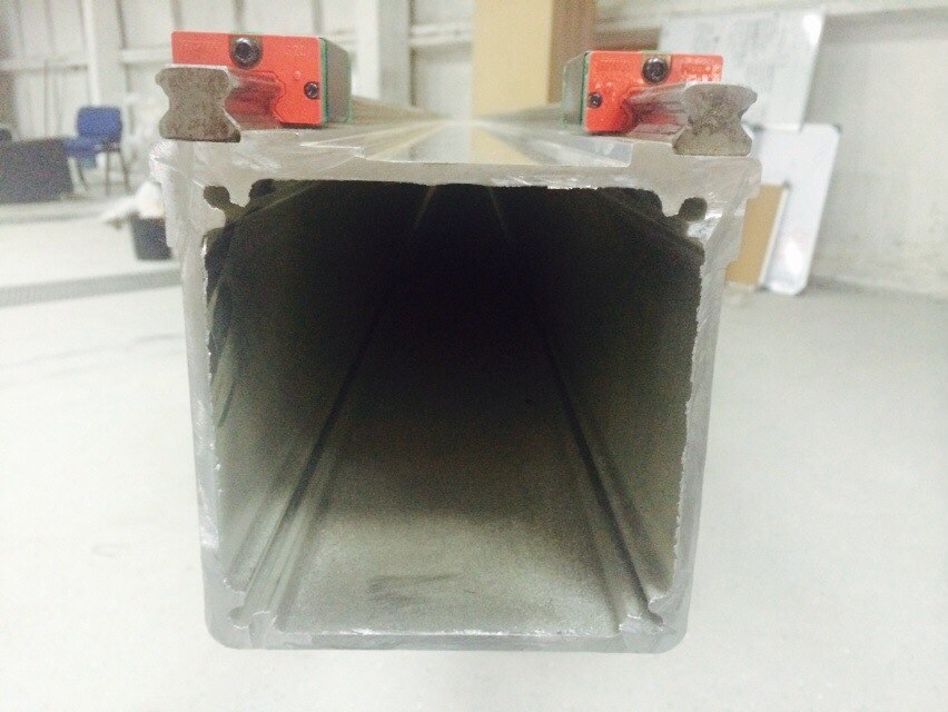

А вот у меня тоже вопрос: в эти четыре угловых "недоотверстия" закрепить профиль с торцов болтами получится? или это утопия и болты держать не будут?

Закрепить заглушку хватит и этого. Не крепить же этот профиль по торцам, правда?

Профиль брал, материал очень мягкий в недоотверстиях не получилось нарезать резьбу - сломал метчик. Вроде они уже не выпускают эти профиля. У меня в остатке 2 штуки б.у. по 1500 мм, кому надо пишите в личку
