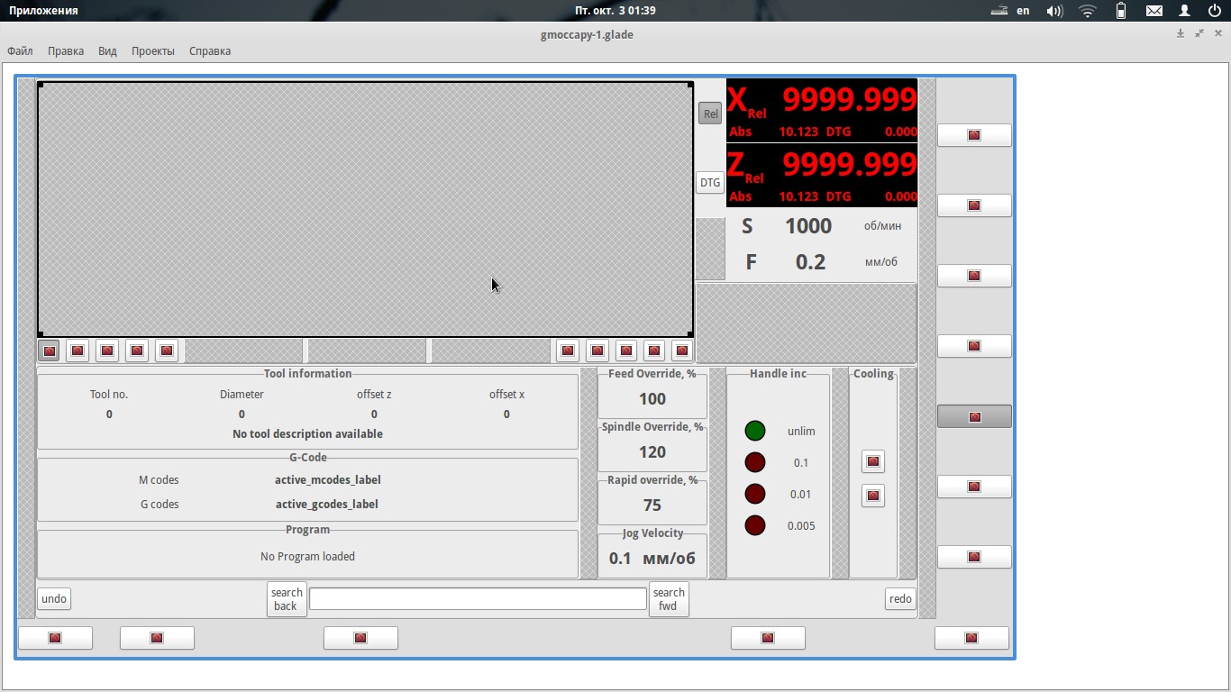

Поскольку gmoccappy все же ориентирована на использование мышки или тача, то использование ее в станке не совсем удобоваримо.
Мне хочется это исправить, но не хвататет знаний в программировании.
Хотелка такая
цель.png (2327 просмотров) <a class='original' href='./download/file.php?id=34262&sid=9e732a6d3c9ac60a6c20fe4b10f71911&mode=view' target=_blank>Загрузить оригинал (194.75 КБ)</a>
:bender:

Я вот думаю, может проще совсем свой гуи состряпать? В gladevcp есть наверное все виджеты, которые могут понадобиться...
Кстати, а этот gmocappy не на gladevcp случаем написан?

Сообщения: 21923
Re: MYgmoccapy
Там под этим набором виджетов лежит довольно серьёзный код на питоне...
Вот, чтоб вы представляли объём:
[~]$ du -sh /usr/bin/gmoccapy /usr/lib64/python2.7/site-packages/gmoccapy /usr/share/gmoccapy
180K	/usr/bin/gmoccapy
96K	/usr/lib64/python2.7/site-packages/gmoccapy
752K	/usr/share/gmoccapy

Сообщения: 21923
Re: MYgmoccapy
aftaev писал(а):UAVpilot, а форма как редактируется? Тоже в Питоне?
В специальном "рисовательном" редакторе. Но рисование формы - это примерно 5% всей работы.
Lexxa писал(а):На сколько реально это сделать?
Ну автор gmoccapy это осилил... ;)
P.S. Открой файл /usr/bin/gmoccapy (он текстовый) и зацени масштаб... :)

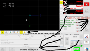

11.jpg (2277 просмотров) <a class='original' href='./download/file.php?id=34270&sid=9e732a6d3c9ac60a6c20fe4b10f71911&mode=view' target=_blank>Загрузить оригинал (229.65 КБ)</a>
Т.е. сделать типа такого вот
По идее поправить нужно совсем не много - удалить ползунки и обработку кнопок jog, поскольку это все будет делаться компонентом HALUI.
Изменить и перенсти в нормальное место инфу о скорости вращения шпинделя и подаче
Отобразить состояние регулировки подачи, шпинделя, скорости ходлостых перемещений и скорости перемещения в ручную.

Сообщения: 21923
Re: MYgmoccapy
Я смотрю ты уже даже почти всё сделал... Ну так запускать-то уже пробовал?.. :)
P.S. В /usr/bin/gmoccapy запрограммирована логика работы всех этих кнопочек, ползунков и прочих лампочек.

UAVpilot писал(а): запускать-то уже пробовал?
пробовал - ругань сплошная, буду ковырять

Lexxa писал(а): пробовал - ругань сплошная, буду ковырять
Ты наверняка вкурсе, но на всякий случай напомню, что для редактирования gmoccapy.glade редактор надо запускать из терминала предварительно настроив среду исполнения вот так:
cd linuxcnc-dev
. ./scripts/rip-environment
glade
Ещё, при удалении "ползунка" надо также позаботиться об удалении переменных этого ползунка из /usr/bin/gmoccapy

Может просто ползункам поставить visible и show all в false?
А что там у них такого написано?
