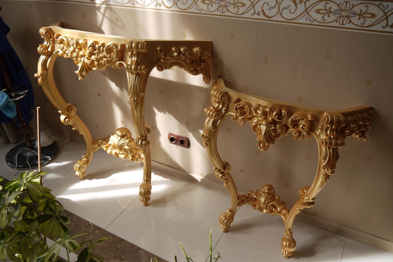

Доброго времени суток уважаемые форумчане!
Вот не могу понять как можно сделать такое и в какой проге смоделировать? Как видно это сборное, ноги и консоль, а вот как соединили тут на ум приходит только на клей или на шип.
50eeeb0e337d7041cbe894792.jpg (4810 просмотров) <a class='original' href='./download/file.php?id=34147&mode=view' target=_blank>Загрузить оригинал (289.49 КБ)</a>

Самый простой вариант - клей, шпатлёвка, покраска.

Ну это ясно, чисто на клей или шип- паз. А как смоделить и соединить чтоб получить такое, ведь узор с ноги переходит на консоль. Как это сделать и в какой проге. Может как кетайцы налепить резиновые узоры и покрасить. У нас кетайцы так и делают.
Re: как делают такое изделие
Нарисовали целиком и порезали на отдельные детали, выпилили, склеили.

Вот в какой именно программе можно порезать?

К сожалению солидворкс плохо работает с STL у которых много треугольников...
Чтобы хорошо порезать фасонную поверхность - нужно иметь её модель в примитивах. С деревом построения.
Например солидкам результат обработки после инструмента создаёт в stl. и иногда солидворкс не тянет в отображении того что сваяла надстройка.
Хотя cimco с лёгкостью покажет модель. просто из-за выбранной стратегии детализации - показывает только то что видно в окне.
А солидкам для солидворкса генерирует полную модель. И если указываешь детализацию моделирования чтобы посмотреть оставшиеся припуски в сотках - готовься к хорошим глюкам...

Не знаю как там с СолидВорксом не пользовался. Меня интересует именно как и в ккой проге сделать и порезать на отдельные части. Ведь узор с одной части переходит в другую именно там где и должно быть соединение этих 2-х частей. Может в ПоверШейпе такое возможно или в JDPaint?

А нужно ли именно в 3д переводить место соединения?
У меня есть фасонные модели у которых одно тело, но часть работы делается на одном станке, часть на другом.
Я делаю эскиз траектории по которой будет вырезаться вставка(повторяющаяся с мелкими деталями).
А потом по этому эскизу делаю карман в основной детали, а на второй детали - это получается внешний контур. Так гораздо быстрее чем строить полные модели. Особенно когда они приходят без дерева построения - в твёрдом теле.

Интересно, но все таки недопонимаю, было бы здорово объяснить понагляднее с скринами, фото.
Подразумеваю что смоделили целиком потом разрезали где надо, на части - ножки, консоль и т.д.. Дальше на станок, получившие части изделия в дереве соединили. В какой проге так можно отрезать и сохранить обе части по отдельности без понятия.

Наверно я не так обосновал суть вопроса. На фото вижу изделие, консольный столик по моему, рельеф с ножек стола переходит на боковины, переднюю часть, ладно, смоделили целиком а дальше ведь нужно разделить на части- ножки, боковины и переднюю часть. А рельеф, узоры переходят с одной части на другую. Как это можно сделать? В какой проге? В итоге получить одно целое, уже в дереве.

моделится все изделие (или половина), потом разрезается на части по линиям последующей сборки, изготавливается, склеивается. если изготовлено точно, узор совпадет.
