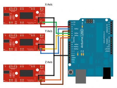

Всем привет. Сделал всё примерно также, но на деле получилась какая-то хрень:
  • в режиме ручного управления grbl-controller оба двигателя работают как надо (крутятся туда-сюда в соответствии нажимаемым стрелочкам и шагам)
  • если загружаю файл, один двигатель работает нормально, второй просто едет в начало до упора и не останавливается. Причём даже если инвертировать ось в настройках, всё равно уезжает в ту же сторону.
Собрано у меня вот так(драйверы не такие, как вы обсуждали выше):
1111.png (3736 просмотров) <a class='original' href='./download/file.php?id=39342&sid=a3bbcc85636cc9fa12d0fb6c6987a228&mode=view' target=_blank>Загрузить оригинал (91.39 КБ)</a>
Из-за чего может быть такая хрень?

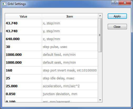

И ещё один вопрос. Где в последней версии grbl-controller настройка двигателей?
В скриншотах на сайте разработчика есть, у себя не могу найти такое
Картинка с сайта разработчика: http://zapmaker.org/projects/grbl-controller-3-0/grbl-controller-options/ (3736 просмотров) <a class='original' href='./download/file.php?id=39336&sid=a3bbcc85636cc9fa12d0fb6c6987a228&mode=view' target=_blank>Загрузить оригинал (32.32 КБ)</a>
Или это теперь надо ручками прописывать через консоль?
