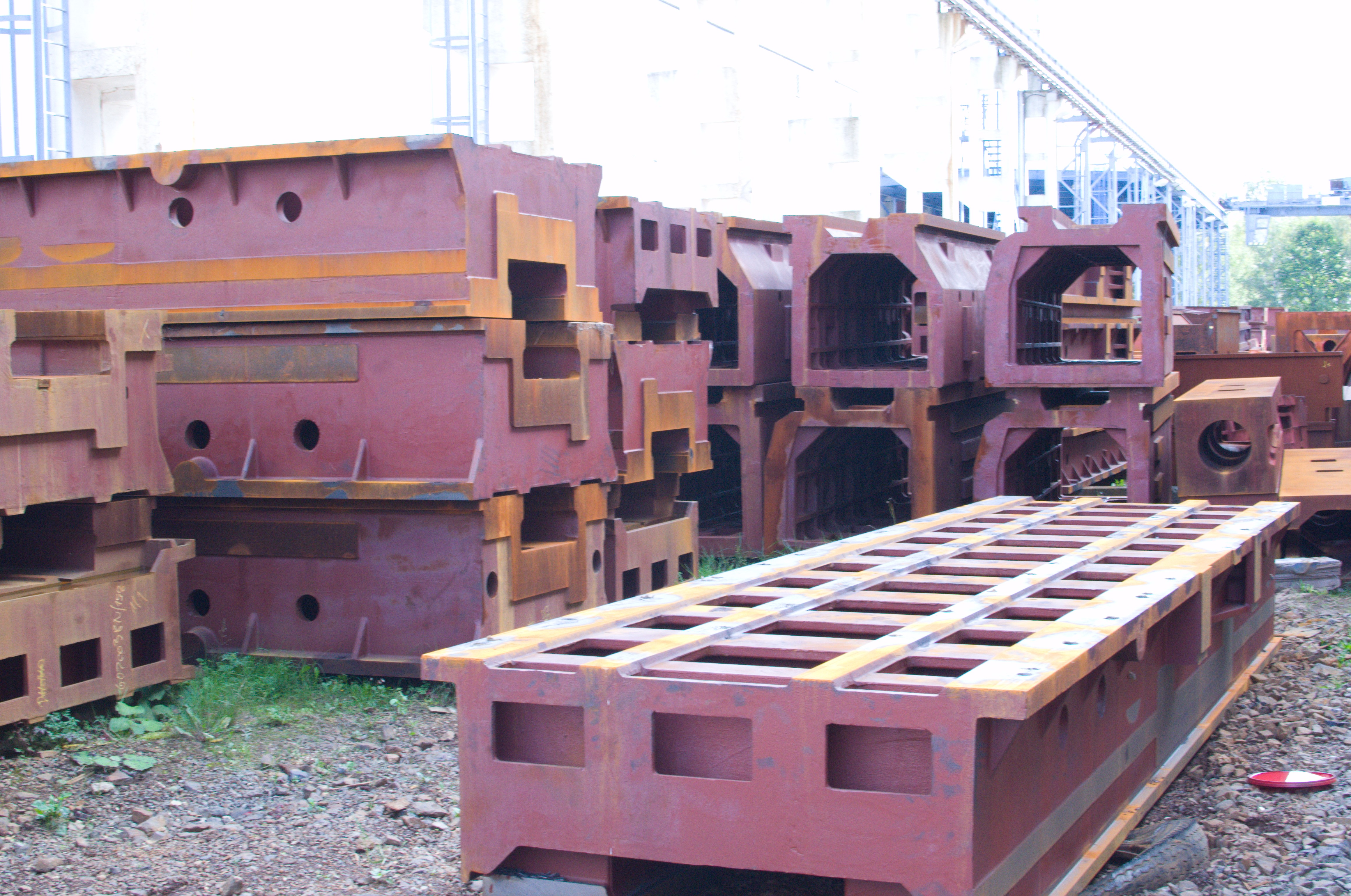

заготовка (4546 просмотров) <a class='original' href='./download/file.php?id=34045&mode=view' target=_blank>Загрузить оригинал (2.81 МБ)</a>
заготовка

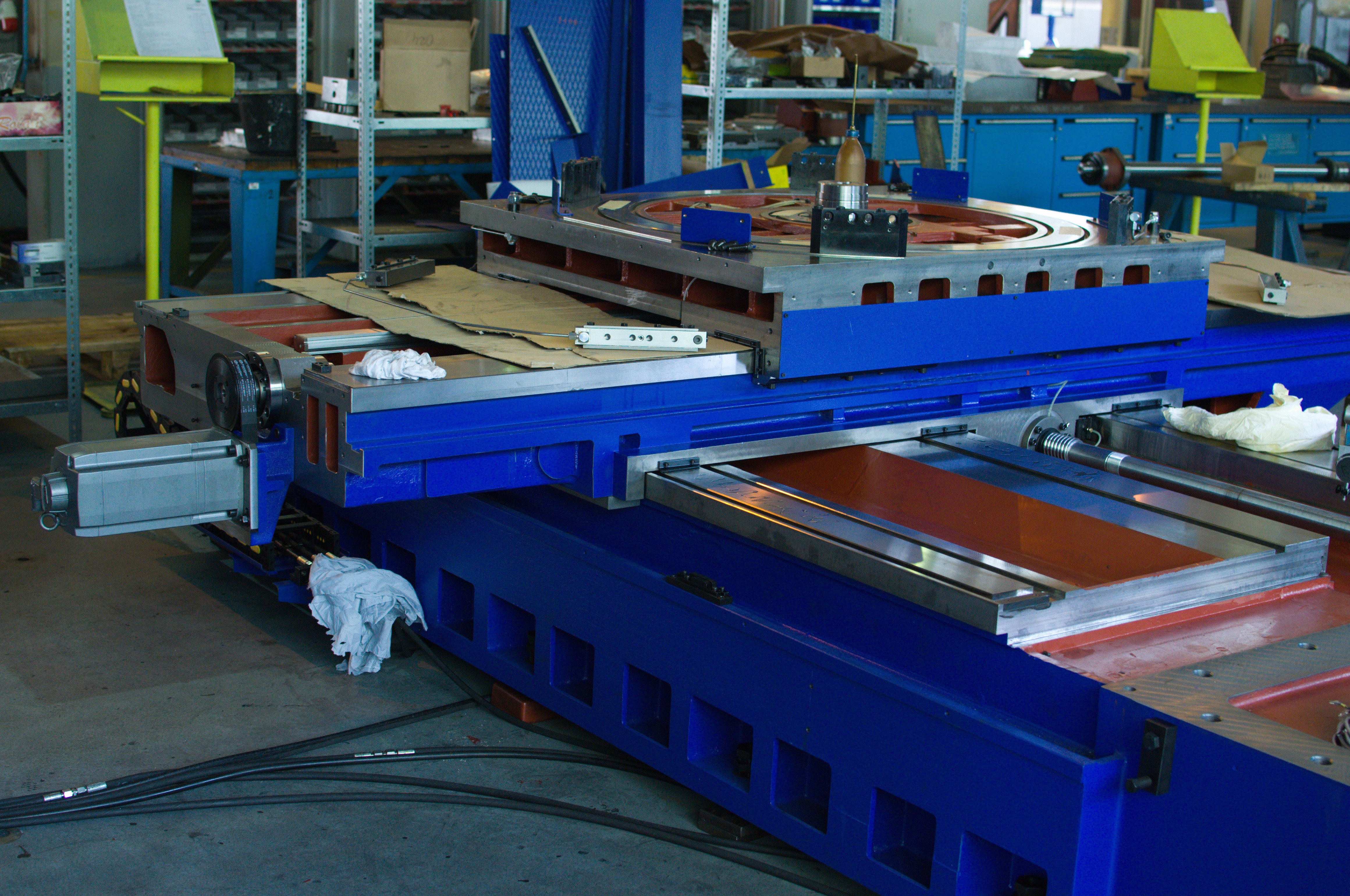

DSC_0448_01.jpg (4546 просмотров) <a class='original' href='./download/file.php?id=34042&mode=view' target=_blank>Загрузить оригинал (2.87 МБ)</a>
Вот жесткая станина

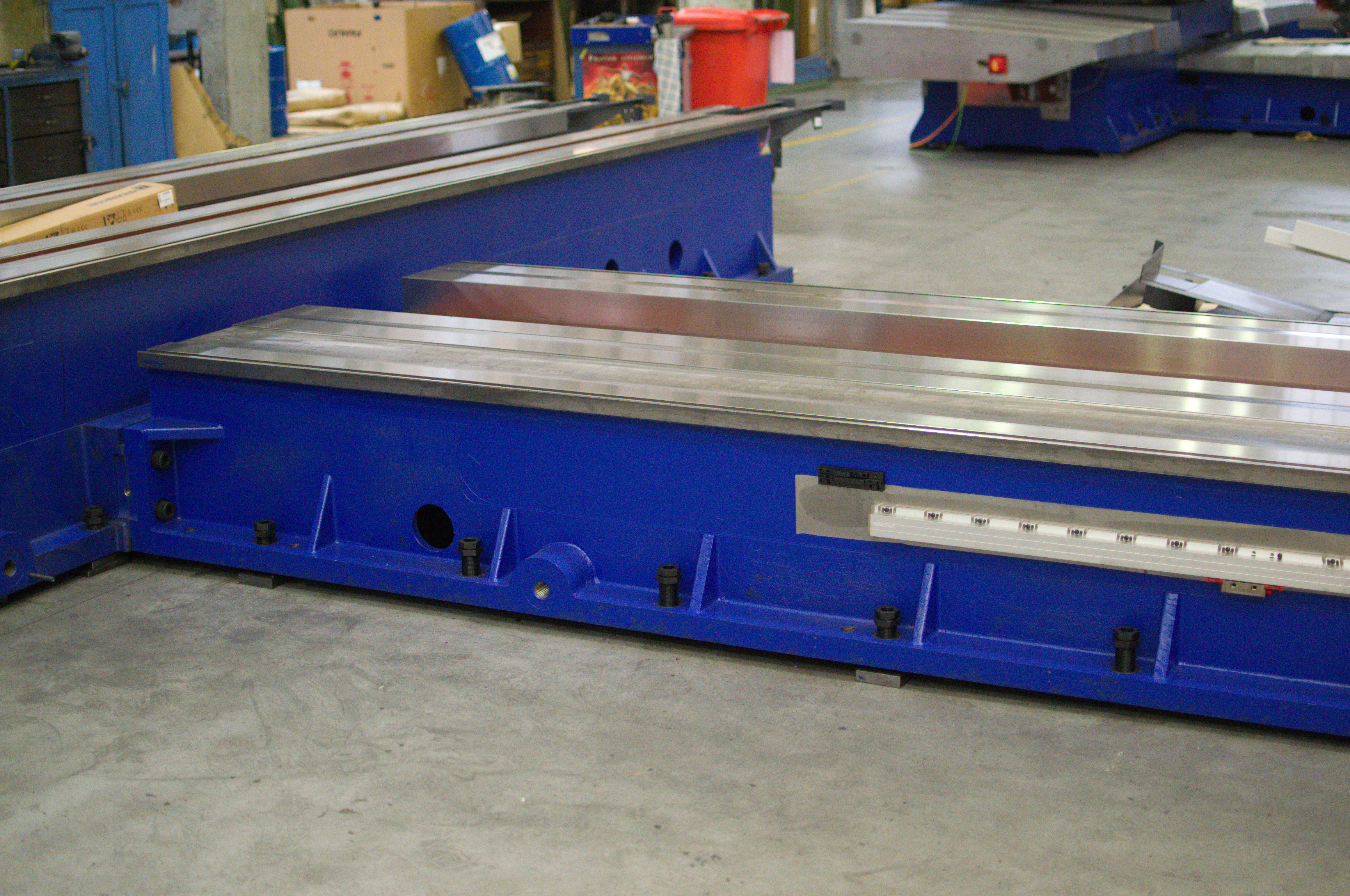

DSC_0478_01.jpg (4546 просмотров) <a class='original' href='./download/file.php?id=34037&mode=view' target=_blank>Загрузить оригинал (3.45 МБ)</a>
еще
DSC_0384_01.jpg (4546 просмотров) <a class='original' href='./download/file.php?id=34041&mode=view' target=_blank>Загрузить оригинал (4.36 МБ)</a>
заготовка
:bender:
Re: Жесткая станина, пример
И станины лежат на улице травой обросли, состаривают их видать ;)

И каким боком она "жёсткая"?? Одни дырки да переборки - нормального "мяса" не наблюдается. особенно радует последняя фото, где "станина" привинчена к полу :) Как понимаю - пол есть часть станины?

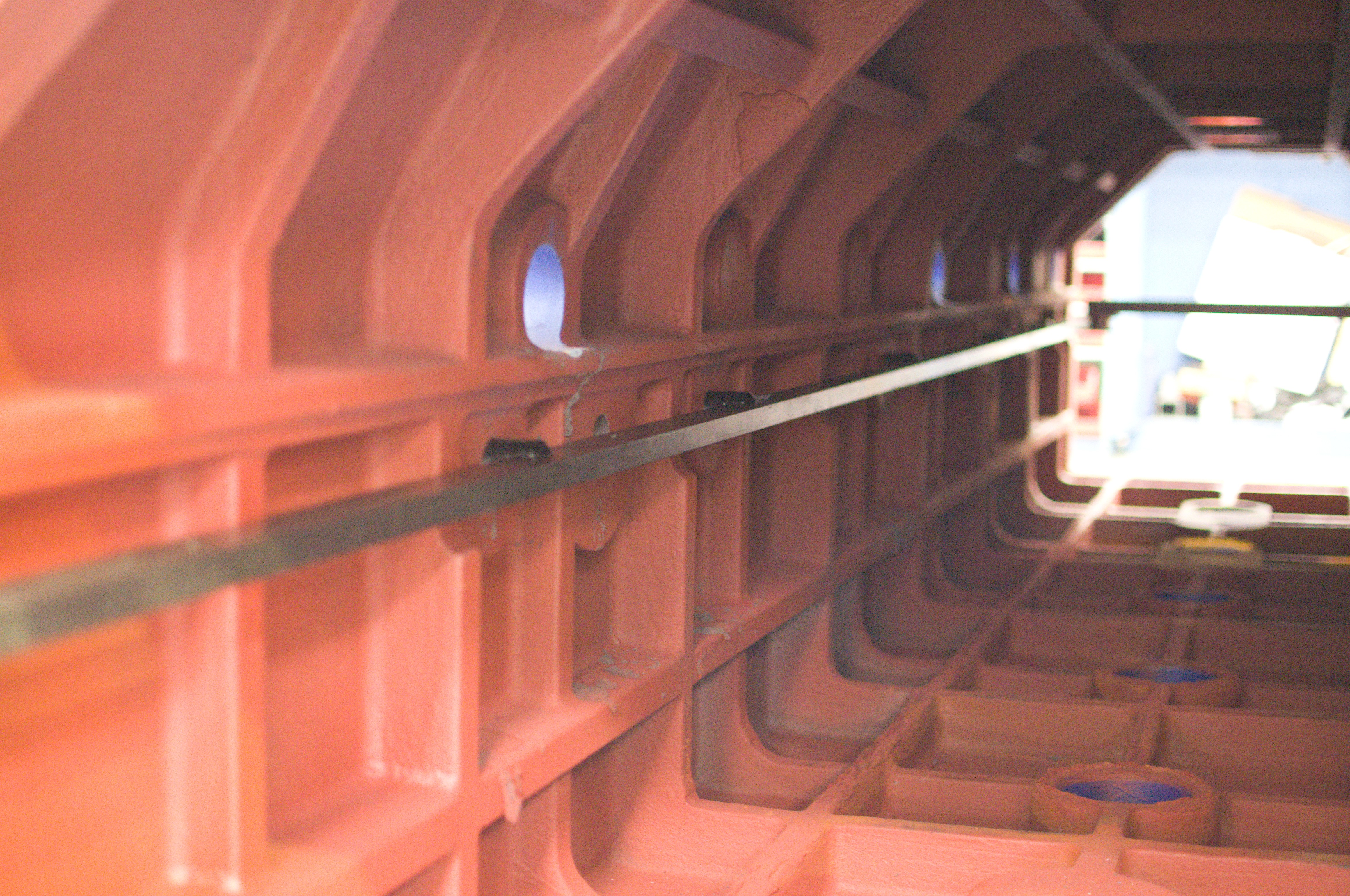

ахахаааааа, нет, пол это пол. Для того чтобы станок давал точность его обычно сажают к виброизолированному от других станков фундаменту на анкера. "Дырки" для облегчения веса никак не влияют на жесткость ибо внутри ребер достаточно.

А ездит все это чисто на трении, или там танкетки или какой-нибудь гидро подвес?

Nick писал(а):танкетки или какой-нибудь гидро подвес?
неееет только на трении. Станина чугунная со вставками из перекаленной какой-то стали. На сани наклеивают компаунд антифрикционный и делают в нем каналы для смазки.

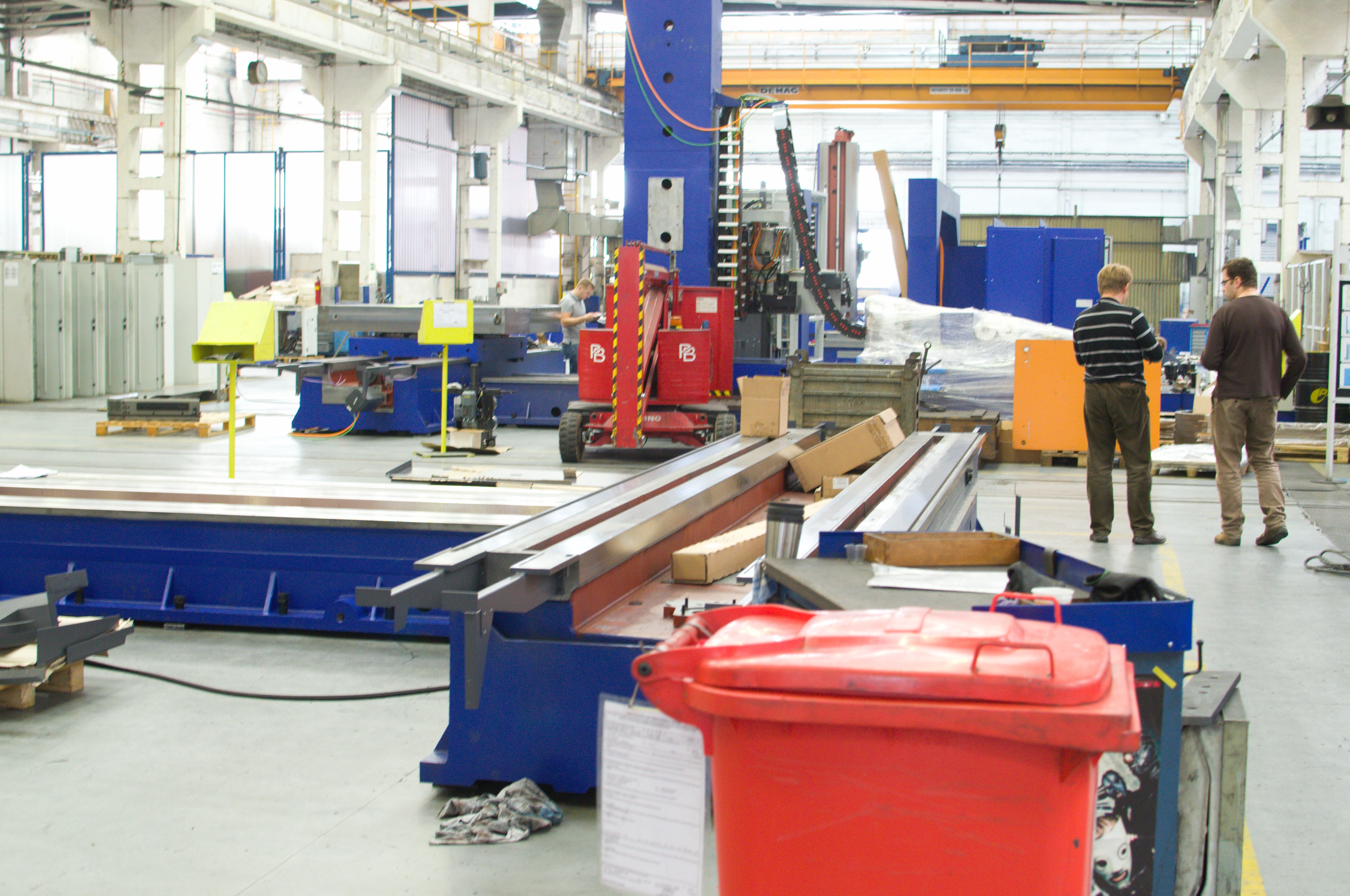

Сообщение Lexxa »
aftaev писал(а):Lexxa, подозрительно как много знаешь, эт наверно твое производство и решил технично зарекламироваться :hehehe:
я ща в чехии на станкозаводе))
megagad писал(а):особенно радует последняя фото, где "станина" привинчена к полу
Она не привинчена к полу, это её по уровню выставляли на болты, а снизу подкладки :)
Lexxa писал(а):я ща в чехии на станкозаводе))
шпиндель, револьверку в карман и домой :)
Что там за ЧПУ чехи ставят?

все три -- fanuc, simens, hh
Nick, вставки только на сопрягаемых трущихся частях

этот завод не делает токарные - тольк расточные гроизонталки

Lexxa писал(а):ибо внутри ребер достаточно
DSC_0394_01.jpg (4349 просмотров) <a class='original' href='./download/file.php?id=34116&mode=view' target=_blank>Загрузить оригинал (4.45 МБ)</a>
