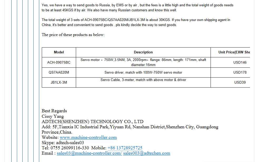

Бери ADTECH у китайцев напрямик 0.75квт с приводом примерно 310$ + доставка примерно 5$ за кг. с растоможкой .
в китае это из заводских самые дешовые есть еще
Wuhan​ Maxsine​ Electric​ Co.,​ Ltd но они подороже и трехфазные.
http://www.adtechen.com/servo.php
соврал моленько с ценой
все ровно дешевле Дельты
привод адтеч.PNG (3126 просмотров) <a class='original' href='./download/file.php?id=34015&mode=view' target=_blank>Загрузить оригинал (48.08 КБ)</a>

На сервокабеле можно сэкономить все ровно перепаивать придется , проще взять только разьемы.

konyshevk писал(а):Бери ADTECH
Как впечатления от работы?
konyshevk
Сообщения: 517
Репутация: 698
Откуда: Челябинск
Re: Куплю сервы 0,75кВт и 1,5кВт
Сообщение konyshevk »
пол года Дома , столько-же на работе все нормально
я доволен
правда сравнивать особо несчем, Кемек, Артеч , это постоянники Болгария так как небо и земля
есть еще китайские НА те которыми Бал-систем торгует - два раза за пять лет IJBT взрывались но они-же и ремонтировали.
стоят еще Сименсы на "иномарках" так они в рекламме не нуждаются :hehehe:
Щас вот еще взял Maxsine​ 7.5 квт 48н/м взамен "Артечам" еще не пришли
7.5kW​ SERVO​ MOTOR 180MSH48015F​ costs​ USD 614.03
5.0kW​ SERVO​ DRIVER​ EP3-GH170F​ costs​ USD 633.33
3m​ encoder​ cable​ costs​ USD 13.50
3m​ power​ cable​ costs​ USD 13.50
Thus,​ the​ FOB​ Unit​ price​ is​ USD 1274.36
3​ sets​ will​ cost​ USD 3823.08
Даешь коллективный разум !
