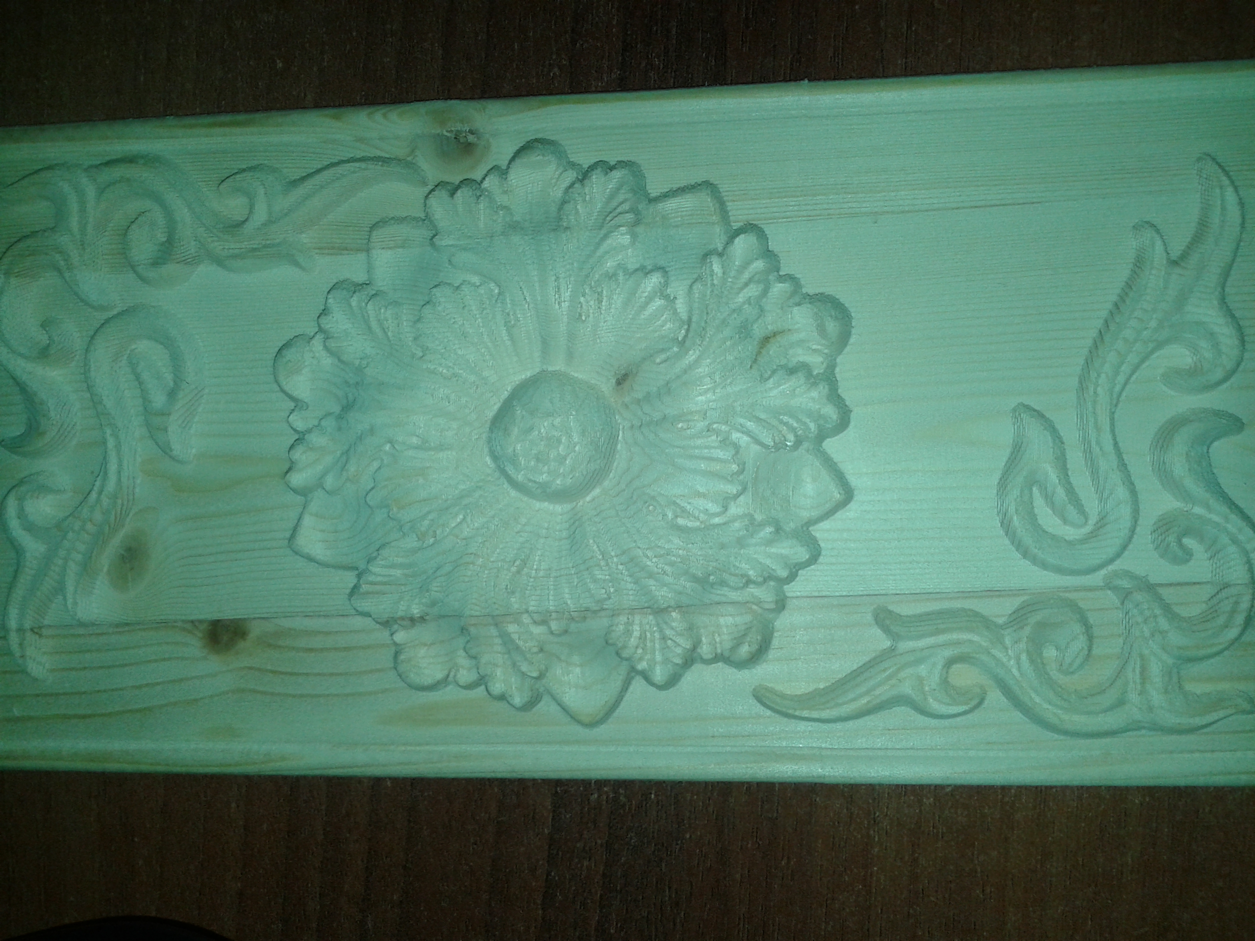

Товарищи, помогите разобраться что делаю не так !!!???
Была у меня фреза, вот такая "Фреза конусная R0.1x17x38x3.175"
Пробовал ей фрезеровать рельеф, вот что получилось!
После фрезы &quot;Фреза конусная R0.1x17x38x3.175&quot; (3362 просмотра) <a class='original' href='./download/file.php?id=33852&sid=eb6d7b7e5d5e33fded8d0b610cea93ac&mode=view' target=_blank>Загрузить оригинал (2.91 МБ)</a>
После фрезы "Фреза конусная R0.1x17x38x3.175"
И это вообщем то меня устраивало, но я ее сломал (Второй раз), думал смогу заменить обычным гравером 0.2мм 20град для чистовой и кукурузой 2мм для черновой. Но получилась ж..па. Я читал форум до этого, может не особо внимательно, думал что второй способ, он по сути и правильный, но в итоге получилось далеко от желаемого. В чем я ошибся. Точность и в первом и во втором случае были одинаковы 0.1 шаг и у первой и у второго раза был 0.05 Единственное подача ... первый раз 900 мм\мин второй 1100 (чистовая). Материал один и тот же доска сосна.
И еще так и не смог победить канавки которые остаются после фрезы, пытался уменьшить шаг с 0.05 до 0.01 но толку ноль, может тоже кто подскажет как победить сию штуку?

john2103 писал(а):скорость ... первый раз 900 мм\мин второй 110
вижу.... вижу!!! скорость шпинделя была 3000... и режущих сторон у фрез одна.... и дым идет!...
все... глаз закрылся :cry:

:D Ну не совсем, в этом тоже может быть проблема !!! Скорость шпинделя 24000 и не регулируется, дыма не было.

Жаль я не успел сфоткать, что стало во второй раз! Там такое чувство, что оно просто раскрошилось... я к сожалению не наблюдал за всем процессом от начала до конца, но до того момента как фреза вырезала первые 4 мм рельефа все было норм, потом я ушел, а когда пришел то основная часть "Цветок просто как будто поломан"

сосна не лучший вариант

Да я как бы понимаю, но это было больше на пробу. Самый основной вопрос, я что то сделал не так ? может не та скорость подачи ? или не правильно выбрал фрезу?

вряд ли тут ваша ошибка, сосна сама по себе для этого не очень. у нее плотность не однозначна да и сучков много - что стало причиной думаю уже не выяснить.

А не может быть это дело еще в фрезах? конусной фрезой когда я все это делал, было около дела, но я ее сломал :problem: , а потом когда начал черновую обработку делать кукурузой, мне показалось что дерево просто рассыпается особенно мелкие детали и еще один момент, я резал перпендикулярно волокнам- это тоже играет роль ?

там фреза у тебя хоршая была она и резала, а кукуруза не совсем режет - больше дробит наверное.рез тоже играет роль - я с деревом давно не работал. но по моему надо вдоль волокон идти. так что тут роль играет все. и мелкий сучок тебе вообще все испортить может.
Поэтому и выбирают более плотные сорта береза,дуб....

Думаю причина в другом: большие обороты и маленькая подача, вот фреза и не режет а скоблит и вдавливает.
ИМХО.

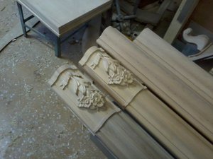

Во первых Вам не нужна фреза с таким маленьким радиусом кончика и тем более не нужен гравер .
Для работ по дереву коническая сферическая с радиусом кончика 1 мм - это оптимально , и с R 0.5 для какой ни будь мелкой деталировки .
Во вторых что бы не было гребешков , шаг растра не должен превышать 8-9% от диаметра фрезы , то есть 2мм кончик - шаг 0,16 мм .
И будет так -
