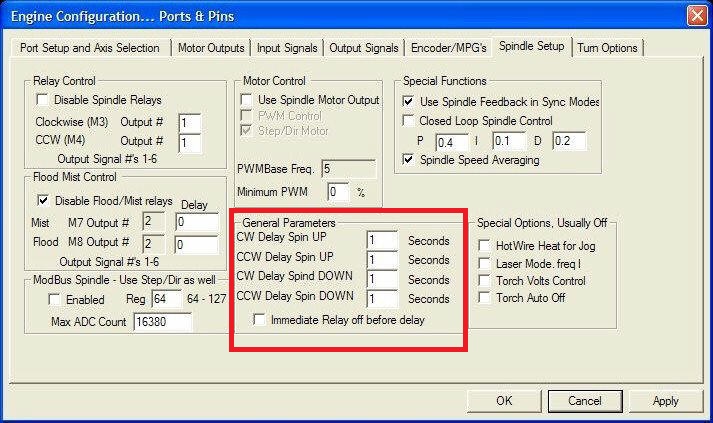

А просто установить длину паузы = 0 не пробовали?
Mach3_Turn_spindle_setup.jpg (3276 просмотров) <a class='original' href='./download/file.php?id=33700&mode=view' target=_blank>Загрузить оригинал (118.55 КБ)</a>
Эти опции позволяют вам управлять задержкой после старта и остановки вращения шпинделя перед выполнением Mach3 каких-либо команд ( т.н. Пауза (Dwell)). Эта задержка может использоваться, чтобы дать время для разгона шпинделя перед началом обработки и обеспечивать защиту на программном уровне от поломок при переходе с вращения по часовой стрелке в сторону против
вращения стрелки и наоборот. Время задержки вводится в секундах.
Немедленное отключ.реле после задержки (Immediate Relay off before delay), если отмечено, выключение реле шпинделя будет производиться насколько можно быстро после появления команды
M5. Если не отмечено, он будет оставаться включенным на протяжении времени, заданного в окошках выше.

НО: пробовал и так - всё равно наблюдаются торможение и разгон

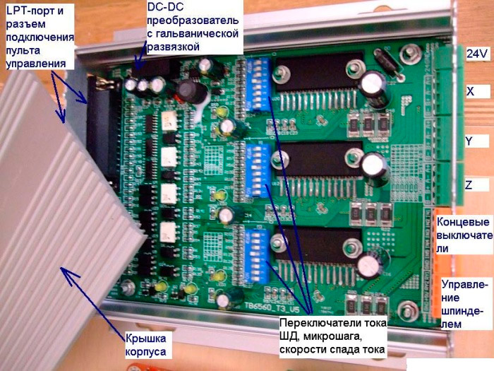

Собираю своими руками ЧПУ для продольной сварки. К выходу Output2 привязано реле, которое включает/выключает сварочную горелку.
Программа простейшая:
G0 X0 Y0 Z0
G0 X150 Y0 Z0
G0 M3 X350 Y0 Z0 ( Здесь включается горелка и начинает двигаться вдоль заготовки. вначале этой строчки происходит пауза небольшая - ее можно оставить.)
G0 M5 X400 Y0 Z0 (Здесь горелка выключается и должна в режиме затухания двигаться еще 50 шагов до конца заготовки. Вначале этой строчки происходит пауза небольшая - ее оставлять ни в коем случае нельзя, иначе горелка зависнув прожжет заготовку)

mhael писал(а):А просто установить длину паузы = 0 не пробовали?
Вложение Mach3_Turn_spindle_setup.jpg больше недоступно
Пробовал. Все осталось попрежнему.

Этот вариант не пробовал. Но он для меня вполне приемлимый так-как контроллер у меня 3х осный, а задействовано в работе 2 оси. Т.е. 3тью ось я бы мог задействовать для включения реле. Но не знаю как правильно подключить реле вместо оси. Может кто знает как это сделать?
Контроллер у меня TB6560 в алюминевом корпусе. Управляющая программа Mach3
Без-имени-2.jpg (2955 просмотров) <a class='original' href='./download/file.php?id=54348&mode=view' target=_blank>Загрузить оригинал (151.29 КБ)</a>
Тему мониторю, отвечать на вопросы и пробовать решения буду быстро. Если нужно сниму видео.
