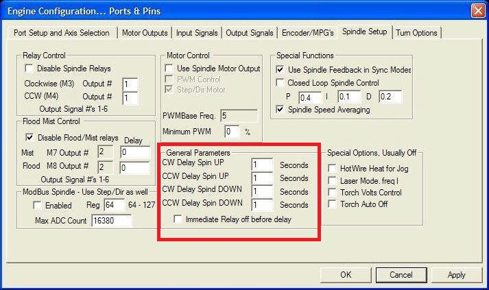

А просто установить длину паузы = 0 не пробовали?
Mach3_Turn_spindle_setup.jpg (3369 просмотров) <a class='original' href='./download/file.php?id=33700&mode=view' target=_blank>Загрузить оригинал (118.55 КБ)</a>
Эти опции позволяют вам управлять задержкой после старта и остановки вращения шпинделя перед выполнением Mach3 каких-либо команд ( т.н. Пауза (Dwell)). Эта задержка может использоваться, чтобы дать время для разгона шпинделя перед началом обработки и обеспечивать защиту на программном уровне от поломок при переходе с вращения по часовой стрелке в сторону против
вращения стрелки и наоборот. Время задержки вводится в секундах.
Немедленное отключ.реле после задержки (Immediate Relay off before delay), если отмечено, выключение реле шпинделя будет производиться насколько можно быстро после появления команды
M5. Если не отмечено, он будет оставаться включенным на протяжении времени, заданного в окошках выше.

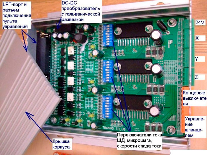

Этот вариант не пробовал. Но он для меня вполне приемлимый так-как контроллер у меня 3х осный, а задействовано в работе 2 оси. Т.е. 3тью ось я бы мог задействовать для включения реле. Но не знаю как правильно подключить реле вместо оси. Может кто знает как это сделать?
Контроллер у меня TB6560 в алюминевом корпусе. Управляющая программа Mach3
