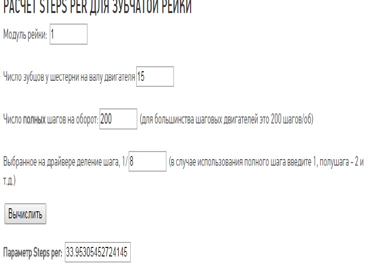

Для расчета этих параметров ( например step per для Mach3) необходимы данные о приводе станка и о возможных редукциях, данные о шаговом двигателе и данные о дробление шага на драйвере (который мы уже настроили в режим 1/8).
Зная эти данные можно воспользоваться онлайн калькулятором http://darxton.ru/articles/calc/mach3-m ... alculator/
P.S. Если где ошибся - подправьте. Хотя если michael-yurov уже поставил + в репутацию - значит всё правильно :) .

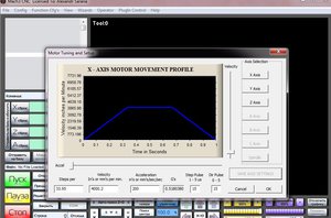

23.jpg (5770 просмотров) <a class='original' href='./download/file.php?id=33551&mode=view' target=_blank>Загрузить оригинал (57.11 КБ)</a>
24.jpg (5770 просмотров) <a class='original' href='./download/file.php?id=33552&mode=view' target=_blank>Загрузить оригинал (144.75 КБ)</a>

По ссылке шестерня на 14 зубов, а в калькуляторе введена ширина зуба 15 мм.
Тогда параметр step per получается 36.3782727077587
Re: Настройка драйвера
В случае с рейкой я бы установил микрошаг помельче. 1/16 или 1/32.
