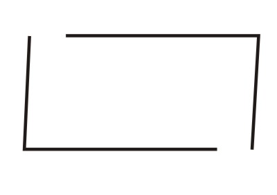

А вот рисунок (извините, фотоаппарата внятного нет под рукой, ни одной фотки разбочивой не получилось) того что нарезалось на пенопласте:

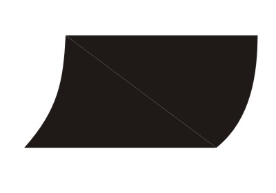

если резать не канавку, а заглубленный прямоугльник, получается вот такая фигурища:
Куда копать - совершенно не представляю, голова почти сломана уже. В чем причина? Подклинивание в механике станка? Косяки в точной настройке NC-Studio? Проблемы с драйверами ШД? Подскажите - что искать?
Все железо от Тенгеля, станок 20х20, красная плата NC-Studio, новые синие драйвера. Версия NC-Studio 5.5.60.0, концевики механические - дом выставляется нормально, при ручном перемещении суппорта все ездит по прямым - измеренные растояния совпадают со значениями в окнах NC-Studio.

Хотелось бы понять, в какой очередности что вырезается, и какая выбрана стратегия обработки.

Скорее всего у вас моторы срываются и пропускают шаги.
Может быть и постепенно уползают координаты из за помех.
Может быть ускорения высокие, может быть микрошаг слишком крупный, может быть начальная скорость ненулевая, может быть втулки спиральные резонируют, может быть втулки проскальзывают, что приводит или к смещению позиции, или к срыву моторов в пропуск шагов.

igmay писал(а):Скорее всего сейчас глупость ляпну, по зелености, но, имхо создается впечатление, что пока фреза режет материал - все нормально, а когда идет перемещение шпинделя в другую точку резки - вот все это и прет... Сначала грешил на механику, но тогда, скорее, было бы наложение двух половинок траектории, а не их разбегание?
Конечно, может быть задана слишком высокая скорость холостых перемещений (но тогда были бы срывы),
но, скорее всего, это просто кажется, т.к. постепенные смещения в процессе обработки растром не заметны, а при переходе в новую позицию сразу становится ясно, что траекторию не совпадает с предыдущими координатами, и уползание позиции становится хорошо видно на стыке.
А наложение или разбегание - это один и тот же симптом.
Если вы и прямоугольник растром резали - то вполне возможно постепенное смещение позиции во время фрезеровки, например, из за помех.

igmay писал(а):Но если бы моторы срвыались и пропускали шаги - конечный рельеф сжимался бы?
Как повезет. Станок ведь может пропустить шаги при перемещении в любую сторону.
igmay писал(а):больше на лишние шаги похоже
Лишние могут быть из за помех, например, от шпинделя.
igmay писал(а):Опять же помехи только на оси Х? Такое бывает?
Скорее всего на всех осях. Просто на остальных не заметно.
Может быть у вас драйверы проблемные, например, синяя многоканальная плата на tb6560 - у нее медленные оптопары (pc817) они могут пропускать импульсы, и гальванической развязки там нет - тоже проблема.
