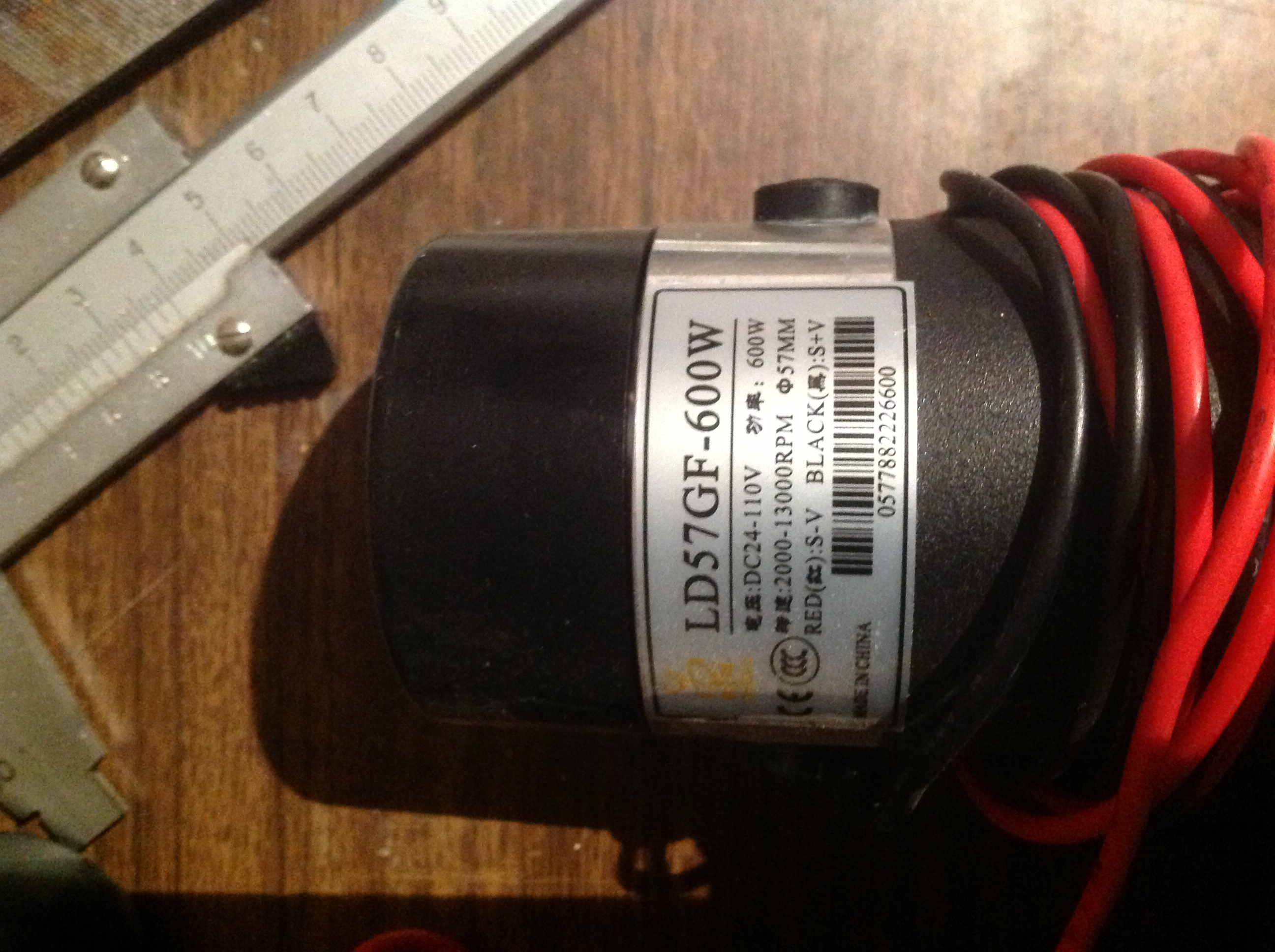

Доброго времени суток!
Привезли не так давно мне шпиндель Китааайский ))) ,но без блока питания.
Помогите советом где мне купить блок питания регулируемый, долго в нете сидеть не могу(((((
Фотку прилагаю.

24-110в? Интересная видать серва была. А по БП - только в китае. Ну или искать 110В БП и к нему ШИМ регулятор.

Большинство таких "шпинделей" раньше были серводвигателями - их перебирают. меняют щётки/подшипники, насаживают на вал(обычно диаметром 8мм) переходник под ER цанги - вот и готов "шпиндель" :)

Ну почему "кинули" - просто у них так принято ещё со времён первых таких "шпинделей". Сейчас уже даже появились вариант бесколлекторных "шпинделей" на основе DC бращлесс серв.
Саша140180 писал(а):Что такое "шим" регулятор?
Платка, регулирующая обороты.
Например: http://ru.aliexpress.com/item/DC-Motor- ... 88323.html
Проблема у вас будет в другом - найти подходящий БП, ибо для питания данного "шпинделя" нужен БП минимум с 8А выходом(итого 900Вт БП) - чтоб на низких оборотах БП не уходил в защиту(напряжение 110в на движке будет всегда, регулироваться будет частота его включения).

megagad писал(а):24-110в? Интересная видать серва была. А по БП - только в китае. Ну или искать 110В БП и к нему ШИМ регулятор.
Дешевый и сердитый вариант: взять Шим, ограничить 50 % а запитать от 220в.
Сам не пробовал, но в теории должно работать.

vit_rus писал(а): Дешевый и сердитый вариант: взять Шим, ограничить 50 % а запитать от 220в.
Не прокатит - движок постоянного напряжения. Минимум нужен диодный мост и конденсатор. А после кондёра совсем не 220в будут
Re: Привезли новый шпиндель без блока питания.
megagad писал(а):А после кондёра совсем не 220в будут
Ну и ШИМ не совсем 50% сделать, а 35 примерно. Хотя найти готовый ШИМ-регулятор постоянного тока на такое напряжение проблемно будет.
В таком варианте согласен на 100% (мост + кондер сделают из 220в переменки 311в постоянки).
Может не совсем точно выразился ;) мое предложение было взять источник питания с шимом для DC мотора на 220вольт и ограничить диапазон регулировки шима сверху до 110 вольт в максимуме.

А не бывает каких-нибудь трансформаторов 220/110, чтобы отвязаться от сети, и, заодно напряжение понизить?

michael-yurov писал(а):А не бывает каких-нибудь трансформаторов 220/110, чтобы отвязаться от сети, и, заодно напряжение понизить?
Да всё бывает, понятное дело. Но ТС, как я понял, с электроникой очень на "Вы", и желательно найти готовое решение.
michael-yurov писал(а):Возникает опасность поражения напряжением из сети.
да, и хорошо бы без смертоубийства :)

michael-yurov писал(а):Я имел ввиду что-то из ширпотреба, что используется для бытовых целей для импортной электроаппаратуры.
так и называется "трансформатор 220-110в для американской аппаратуры" - у нас на таком факс работает. Хотя 800Вт транс будет не очень маленьким в плане габаритов.
Первый запрос из гугла: http://athunder.livejournal.com/252351.html
Но нужен именно ТРАНСФОРМАТОР, а не АвтоТрансформатор.

Латр еще найти надо. А импульсные инверторы не подойдут?

Саша140180 писал(а):А импульсные инверторы не подойдут?
подойдут. Только вот придётся задуматься о заземлении.
