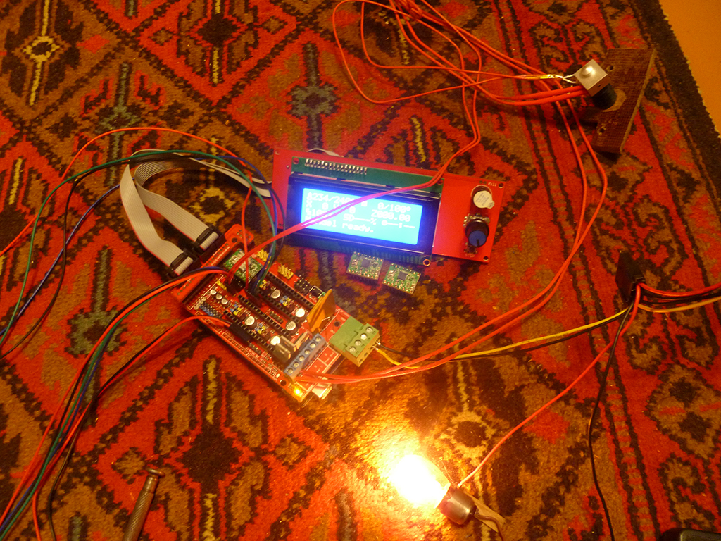

Купил первый раз платы ардуино мега 2560 и рампс 1.4 запитал, все вроде норм... работало. Грелся экструдер, движки вертелись. Потом что то случилось, где то что то замкнул, пытался восстановить плату рампс много раз, перепаивал диоды. В итоге БП при попытке разогреть экструдер тут же отключается. Если крутить двиг одно оси, а потом попытатся крутить другой он тоже отрубается. Думал что то в платах не так, потому что раньше без usb с подключенным БП ардуино работал, теперь же нет. Купил новые платы, НО... Опять такая же фигня!!! БП отрубается при попытке что либо сделать с принтером. В чем может быть проблема? Неужели в БП? Для меня БП просто трансформатор, который либо работает либо нет...Прошу помощи!

БП-400 W Velton. 12V-26А - компьтерный блок питания?
http://www.dns-shop.ru/catalog/i112768/ ... -400w.html
Практически у всех блоков для компов используется групповая стабилизация выходных напряжений. Если нагрузка только по 12в и ток потребления значительный, то на +5в (а на нем нет нагрузки) растет напряжение, что и приводит к срабатыванию защиты.
Для нормальной работы блока нужна нагрузка в цепи +5в (если есть старый HDD на 3,5 воткни в него разъем питания, питание 12в оставь на станке).
Второй вариант нагрузи лампочкой блок питания (в свое время брал галогенки 35-50W 12V для проверки блоков).

ФУ)) ну вроде заработало)) Экструдер греет) Действительно надо было нагрузить 5 вольтовый вывод) Теперь движки осталось проверить)) вот как проходил тест)
P1010843.JPG (3667 просмотров) <a class='original' href='./download/file.php?id=33359&mode=view' target=_blank>Загрузить оригинал (1005.85 КБ)</a>

А теперь аккуратно все выключаем и плату перемещаем с паласа на антистатик )))
и прописываем в прошивке шаги для двигателя. потом проверяем как крутится.
