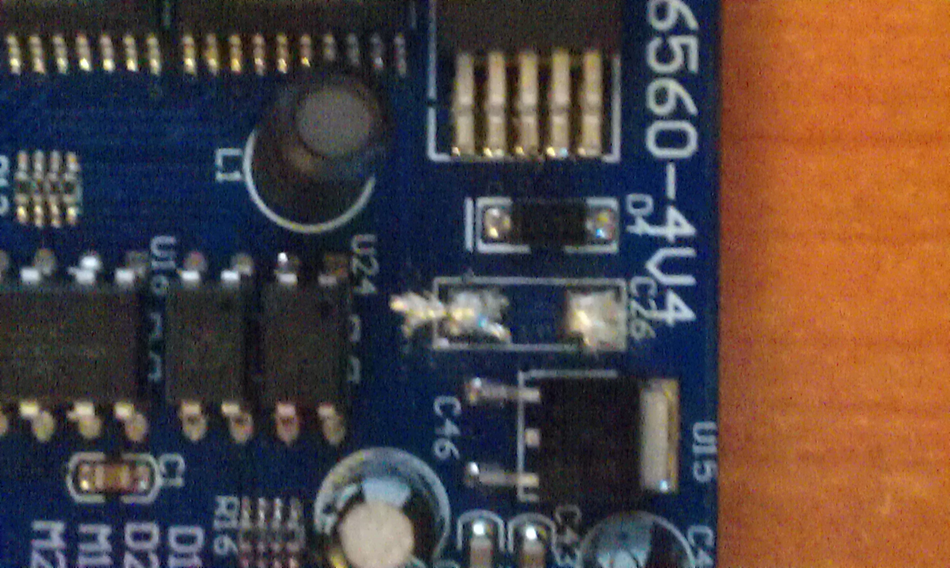

Нужна схема или фото С26 на плате 6B6560-4U4
alan1805
Зарегистрирован: 14 сен 2014, 15:23
Сообщение alan1805 »

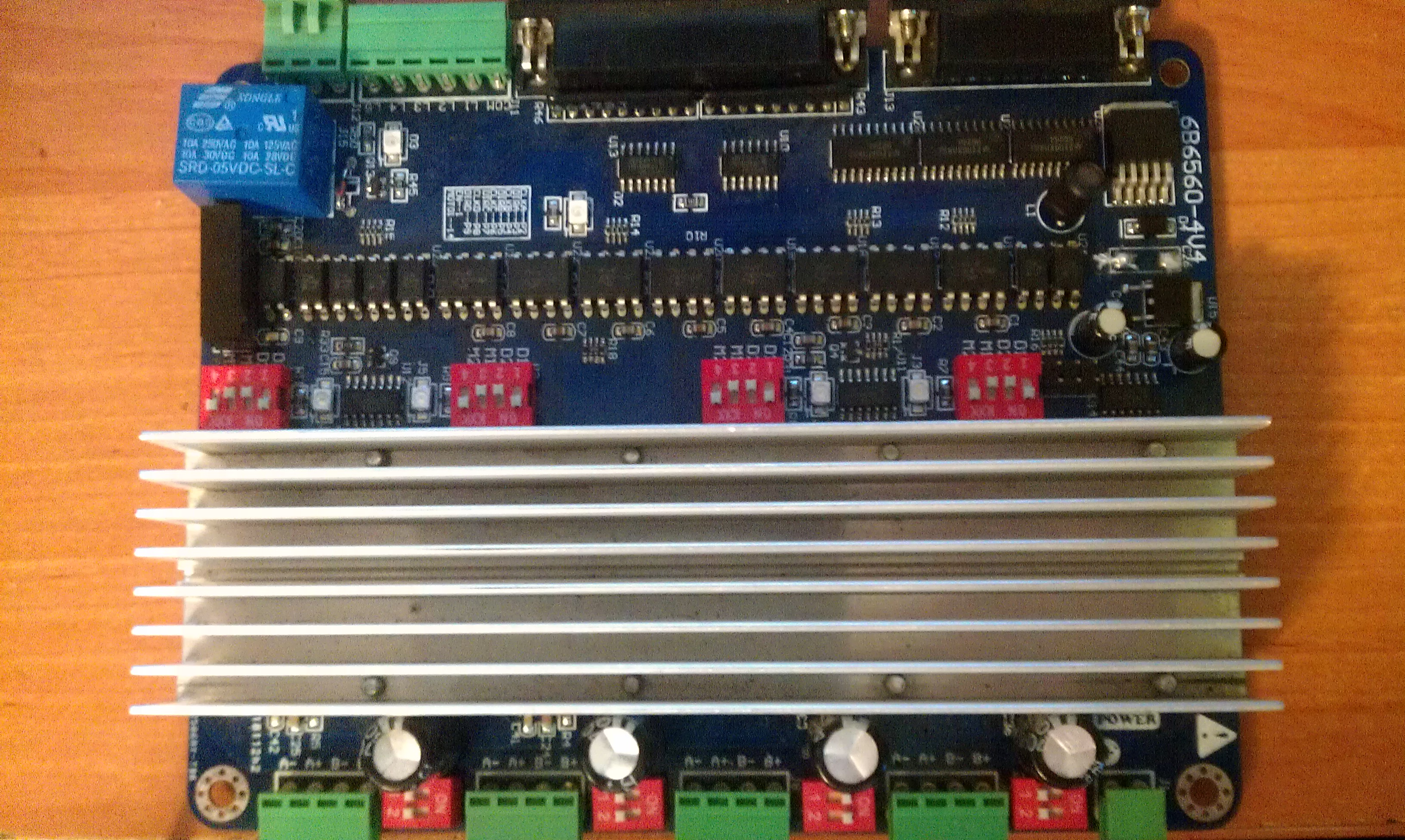

Бахнул С26 на плате драйвера 6B6560-4U4.Нужен номинал или фото (что там написано )
IMAG0306.jpg (3247 просмотров) <a class='original' href='./download/file.php?id=33153&mode=view' target=_blank>Загрузить оригинал (1.78 МБ)</a>
IMAG0309.jpg (3247 просмотров) <a class='original' href='./download/file.php?id=33154&mode=view' target=_blank>Загрузить оригинал (955.42 КБ)</a>

Это фильтр на выходе импульсного стабилизатора от 100 до 1000 мкф зависит то нагрузки:
На плате стоял 100мкф
http://imagizer.imageshack.us/a/img222/ ... g4465s.jpg

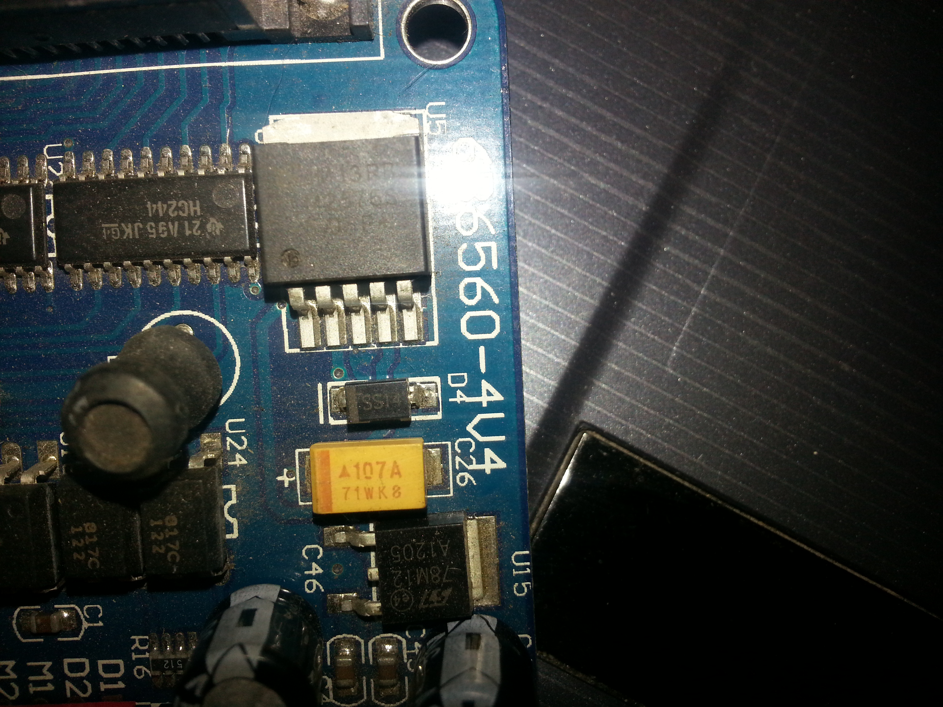

popovich2201
Зарегистрирован: 15 апр 2015, 16:21
Re: Нужна схема или фото С26 на плате 6B6560-4U4
Сообщение popovich2201 »
107c
